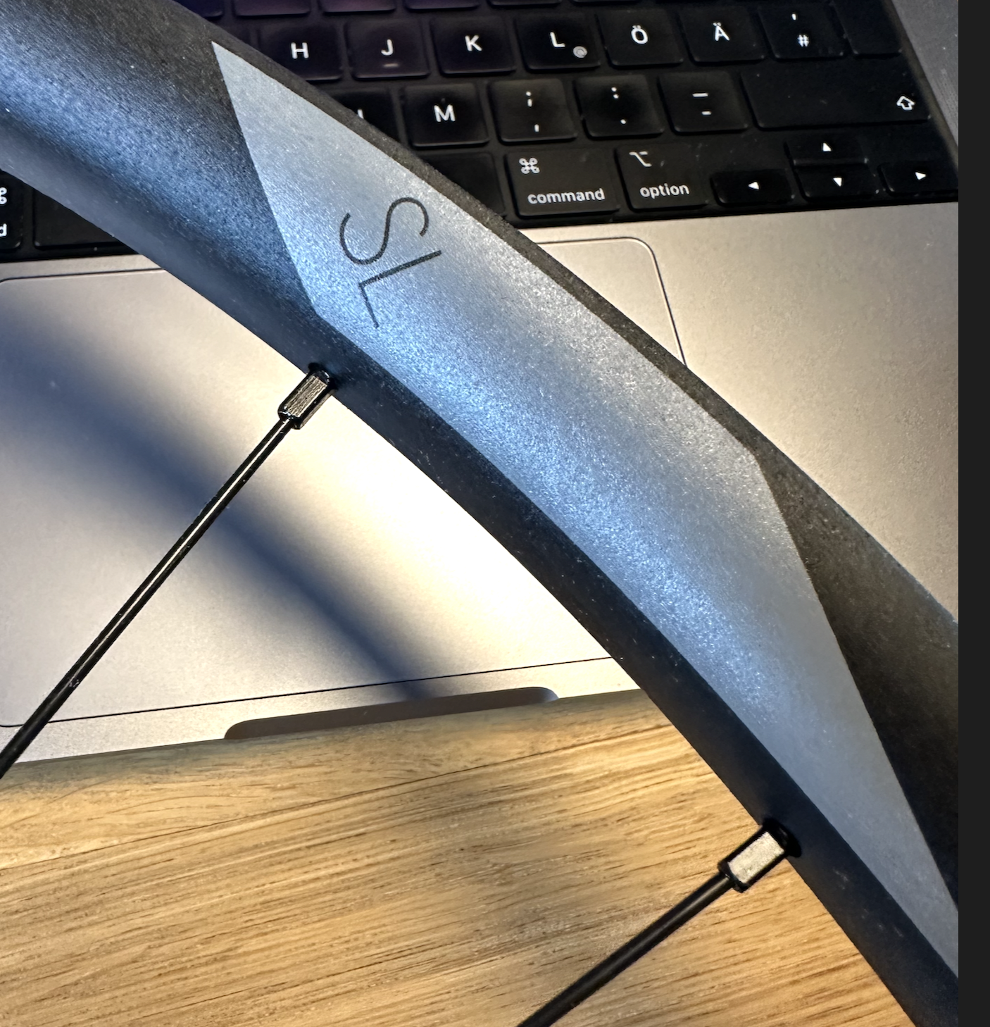

Was die Eloxalschicht angeht, die ist beim Nachziehen hin, da Newmen mit
Schraubensicherung einspeicht. Beim initialen Einspeichen sollte das so wie angehängt aussehen (ohne große Macken).

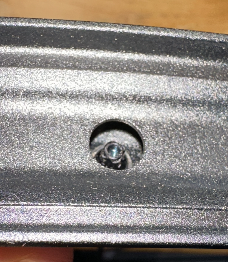

Edit: Hier noch ein Foto von der Vierkantseite. Hier ist Erwartungsgemäß etwas mehr "Abrieb", aber noch überschaubar. Zusätzlich sieht man die grüne
Schraubensicherung (glaube das ist "endfest").
