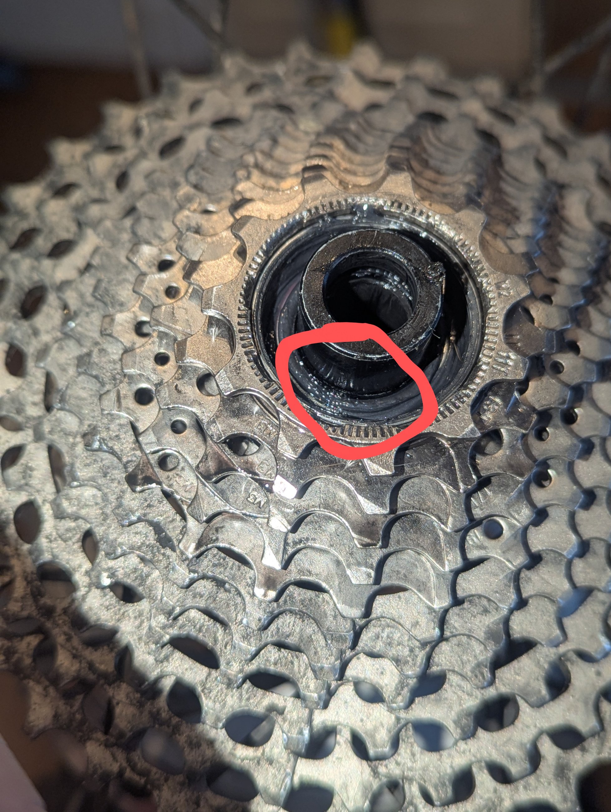

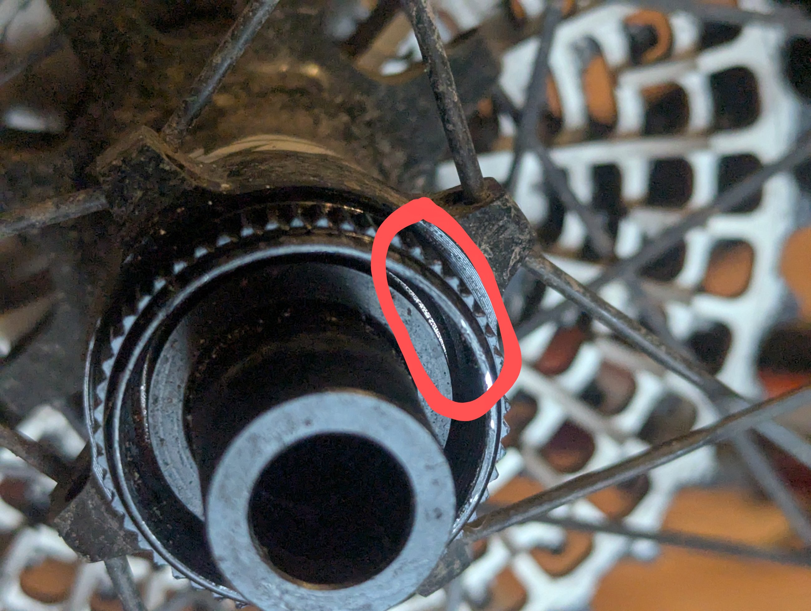

Bei meinem Vision SC40 Hinterrad aus September(ca. 1000km) laufen die Lager jetzt schon sehr rau. Beim genaueren Hinsehen ist mir dann aufgefallen, dass die Endkappen nicht, wie gewöhnlich, die Lager komplett abdecken. Heißt die Lager sind teilweise direkt an der frischen Luft und entsprechend auch Wasser und Dreck ausgesetzt. Hoffe das Design ist auf den Fotos zu erkennen.
Was ist die Idee dahinter? Spart das nochmal 0,1 Watt bzw. gleich 10 weil du nur bei Sonnenschein fahren kannst😁?
Ich hätte natürlich gleich bei Installation mal genauer hinschauen sollen. Okay Passiert... Aber wie kann ich die Wetterfestigkeit für die Zukunft verbessern. Irgendwelche Ideen abseits von jede Menge Fett rein?

Was fährst du auch bei dem Wetter, selbst Schuld!!
Spaß beiseite: Das Lager an sich ist ja gedichtet. Die Abdeckkappe ist eine Kappe und keine Dichtung. Manche haben zusätzlich noch ne Dichtlippe (e13, Hope, etc.). Vllt. will man mit dem weglassen einer solchen Lippe den Reibungswiderstand nochmal um 0,0000x reduzieren?
Bei Fett scheiden sich die Geister; Auf der einen Seite gilt "Wo Fett ist kann kein Wasser sein" auf der anderen Seite zieht viel Fett eben auch viel Dreck an. Das ergibt dann Schmirgelpaste. Ich persönlich würde aber wahrscheinlich ein bisschen was da reinschmieren.

Ja, ist jetzt auch nicht das erste mal das Lager durch sind bei mir, gucke deswegen eigentlich auch immer einmal unter die Kappen, da wird ja häufig an Fett gespart. Hier musste der Einabu schnell gehen, also vergessen zu gucken. Das Fett Paradoxon ist mir durchaus bewusst, bin da aber auch eher auf der lieber zuviel Seite.
Das Design macht für mich immer noch gar keinen Sinn. Führt doch nur zu schnellerem Verschleiß und dann hast du verärgerte Kunden am Hals. Das sind auch "nur" die Einsteiger Carbonlaufräder, die werden eh nicht von Profis mit Blick auf 0,xx Watt gefahren. Naja genug geranted.
Meint ihr es lohnt sich Nieves anzuschreiben? Nach meinem Verständnis fällt sowas doch noch unter Gewährleistung.
