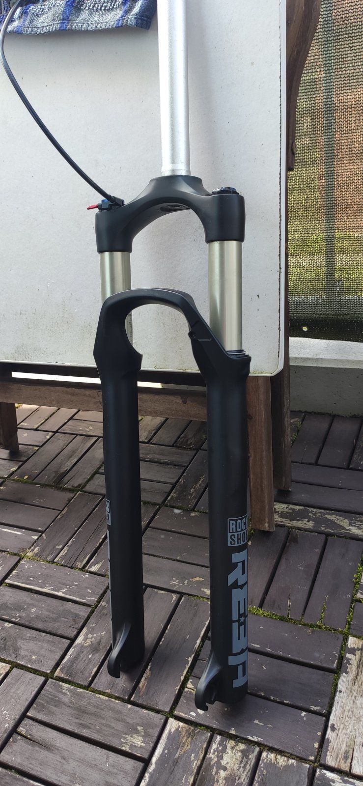

So, Gabel ist seit gestern Abend geservict und funktioniert perfekt, auch den Lockout hab ich eingestellt bekommen. Über Nacht stand sie jetzt testweise auf dem Kopf - noch ist alles dicht. Vllt hält mein Pfusch ja :D:daumen:
Mattschwarz gelackt - neue Decals drauf - jetzt ist sie auch wieder schick ?
