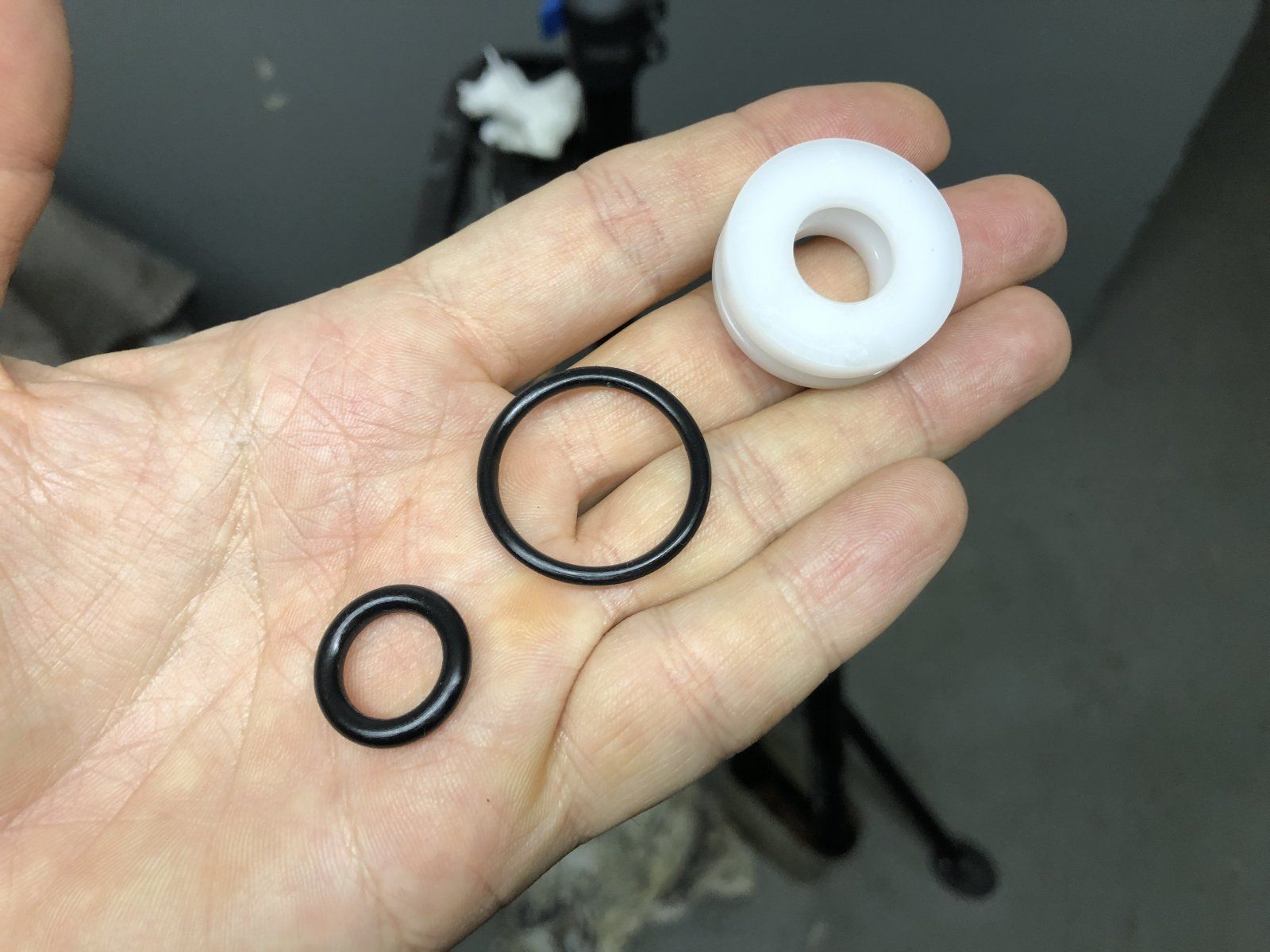

Kleines Update:
So sieht der Sealhead jetzt aus.
Der innere/kleinere O-Ring fühlt sich m. M. nach noch recht „stramm“ an. Der äußere hat tatsächlich minimales Spiel in der Plastikscheibe, ist bzw. erscheint aber sonst okay.
Warum man an den Stellen eckige Nuten statt Runde gefertigt hat, erschließt sich mir aber nicht. An so einer wichtigen Stelle?

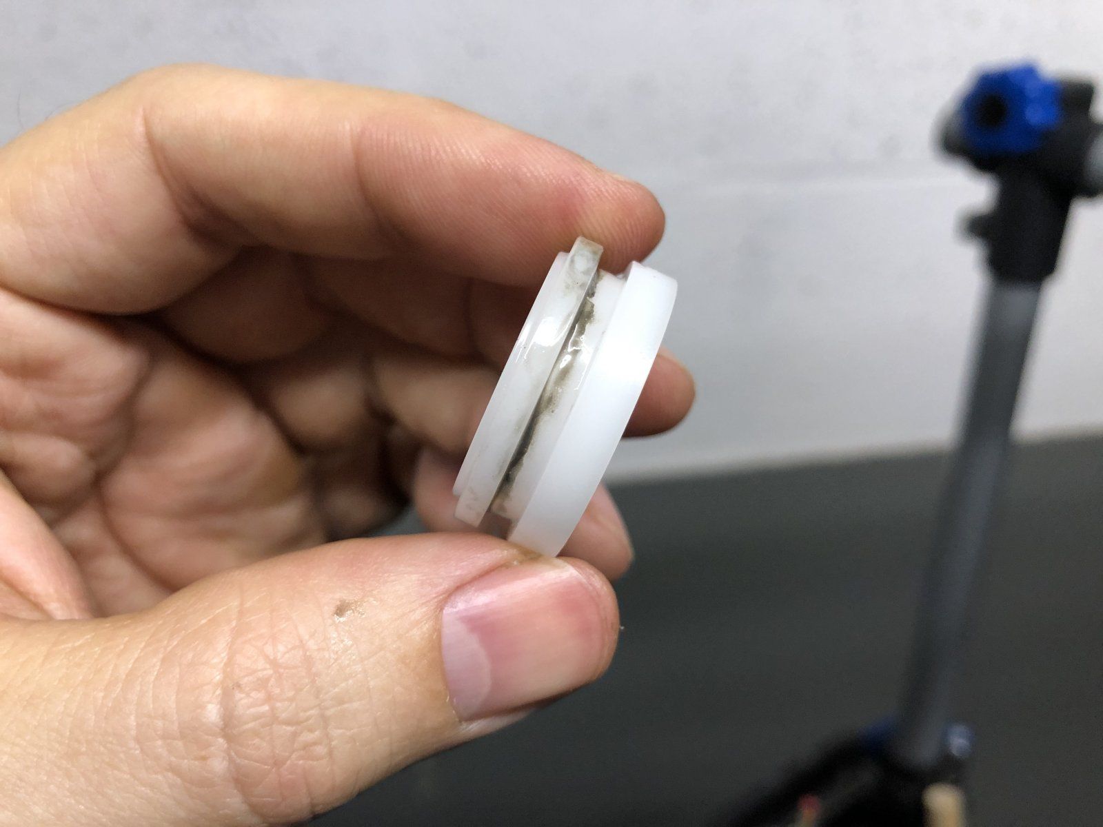

Wie sich ein O-Ring anfühlt spielt keine Rolle, der wird innen vielleicht 1/10 oder mehr dünner sein und dichtet dann eben nicht mehr richtig. Das ist ganz normal und bezeichnet man als Verschleiss. Die Kolbenstange reibt im Betrieb ständig am O-Ring und dadurch entsteht der Abrieb.
Man nimmt eigentlich auch keine O-Ringe bei dynamischer Belastung.
Naja - sag das nicht mir, sondern RockShox ;-). Die haben das ja so konstruiert ...
Reicht denn aber Deiner Meinung nach schon 1/10mm Abrieb aus, um das Gabelöl aus dem oberen Gabelbereich in den unteren fließen zu lassen, so dass sie blockiert? Die Gummiringe werden ja mit einem gewissen Anpressdruck in den Standrohre bewegt.
Ich bin kein Ingenieur und versuche nur zu verstehen, wie sich die Gummiringe auswirken.
Spröde und/oder rissige Gummiringe - okay, leuchtet mir ein, was da passiert. Aber nur minimal abgenutzte Ringe führen schon zu so krassem Ausfall der Gabel? Puh ... echt jetzt?

Die untermaßige Schaftführung. Fast jede 2008er Gabel mit 32mm-Standrohren von Rock Shox hat dieses Problem, nur deswegen gibt es die Schaftführung seit 2008 als einzelnes Ersatzteil. Aber diskutiert ruhig noch ein paar Seiten über O-Ringe.
Bei Dir sind einfach nur die Dichtungen am rechten Holm alt und undicht. Das Hydraulik Öl der Motion Control dümpelt im unteren Holm-Bereich anstatt oben. Oben ist nix und da ist der Lockout funktionslos. Altbekanntes Problem. Also das komplette Reba Kit gibt's für ca. 15-20 Euros im Internet. Tausche es einfach komplett aus und gut ist's anstatt langwierig auf Fehlersuche zu gehen.
Und nein, die Gummiringe reiben sich nicht ab. Wie @memphis35 schreibt, halten die eigentlich viele Jahre.
Würden sie sich beim Gebrauch abreiben, dann hätte man ja richtig doll Reibung an den Wänden und die Gabel wäre komplett trocken und würde kaum bzw. gar nicht funktionieren.
Habe selbst erst vor wenigen Monaten einen Komplettservice meiner Reba SL 2007 gemacht, die fast baugleich ist. Ein paar der uralten Gummiringe waren deformiert und verhärtet. Sprich, sie sind im Querschnitt nicht mehr ganz rund, sondern oval und genau das macht es dann aus, dass Öl unter Druck da durchflutscht. Das macht Gummi halt im Laufe der Jahre: es polymerisiert aus und verliert Elastizität, genauso wie Fahrradreifen schrumpeln und rissig werden und Stollen verlieren. Das passiert auch bei den synthetischen Gummiringen, wenn auch nicht so heftig. Gummiringe gibt es auch im Set für ein paar Euros zu kaufen.
Die Reba 2008 kann man eigentlich billig und hervorragend selbst fixen. Die Motion Control muss man überhaupt nicht tauschen. Der untere Rebound kann übrigens nicht verrosten, aber komplett einsiffen und der Dreck backt sich da ein. War bei mir so. Heisses Spüliwasser und Zahnstocher haben das behoben.
Und nochmal: Das Service-Kit reicht in dem Fall nicht, weil es die Schaftführung nicht enthält und die das Problem ist.

Dann nenne doch mal Daten von dem angeblich untermaßigem Teil oder eine offizielle Servicemeldung wo das drin steht. Kann mir kaum vorstellen das das jemand selbst gemessen hat, dort wo der innere O-Ring sitzt.
@s-crew : Kaufe bitte die Schaftführung und mach dir den Spaß, erst mal nur die neuen Dichtungen aus der Schaftführung in die alte einzubauen. Dann berichte.
Wenn die Gabel die erste Fahrt übersteht, ohne dass das Öl nach unten fließt, zahle ich die Schaftführung.
Wenn nicht, sind @xrated und @-Robert- am Zug.
Übrigens ist deine Ölmenge korrekt, es gehören 110ml rein in die 2005-2008er Reba. @Hammer-Ali spricht von der 2009-2011er Baureihe, die braucht 123ml. Deswegen auch die Spekulation über RL und Race, was zwei Modellbezeichnungen sind, die aus verschiedenen Baureihen stammen und btw. beide nichts darüber aussagen, ob das Modell eine Lenkerfernbedienung hat oder nicht.

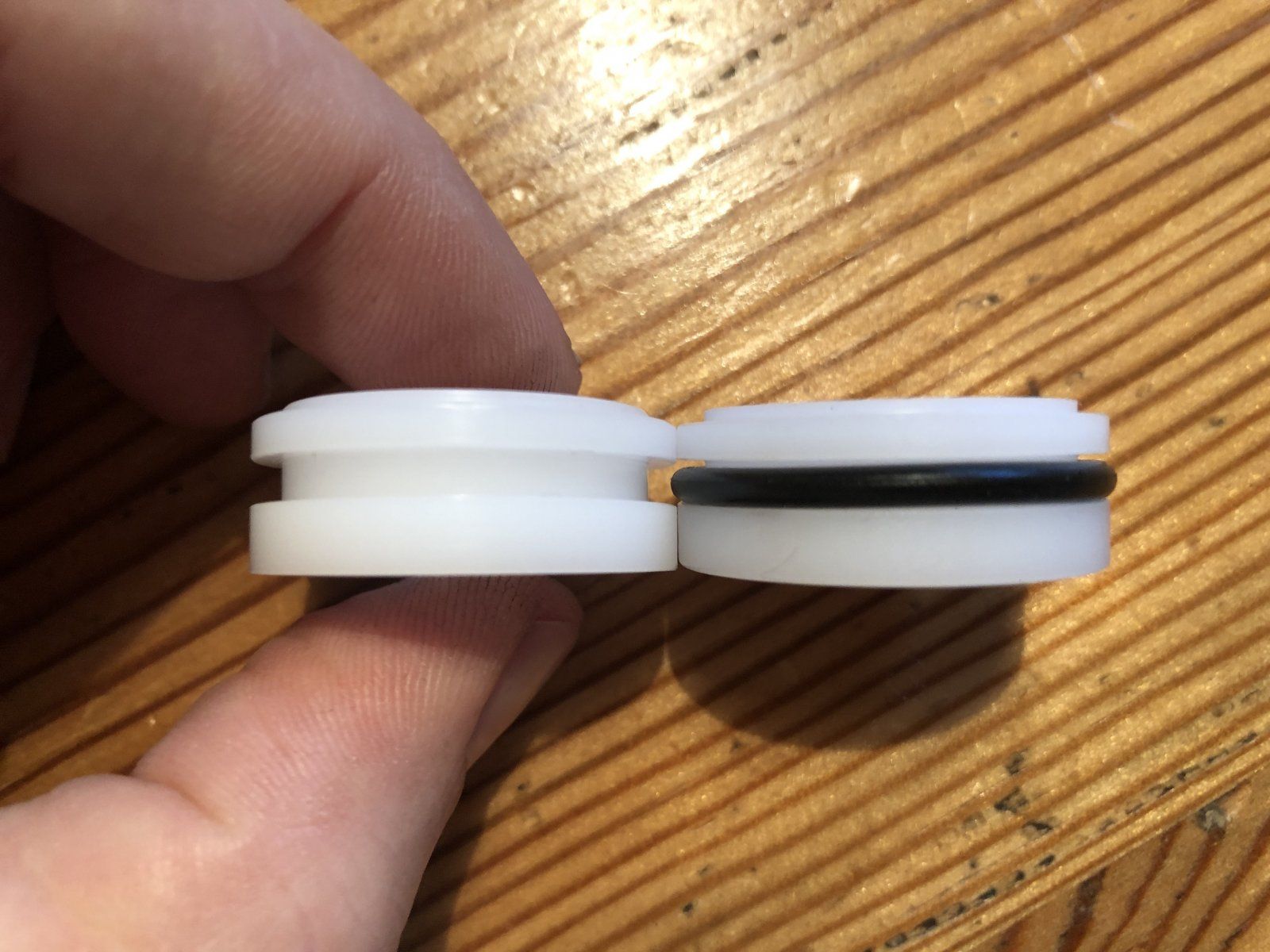

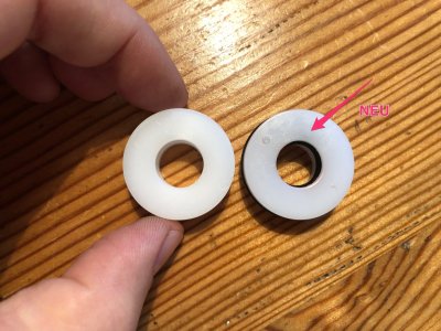

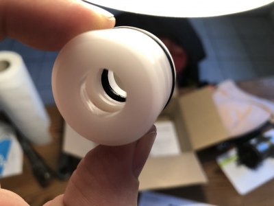

Erste Erkenntnisse
Moin Jungs,
Danke für Eure rege Teilnahme an der Diskussion.
Ich hab jetzt den bestellten Sealhead von Bike24 erhalten (Danke für die unnötig großzügige Verpackung ;-)).
Die in der Gabel verbaute Plastikscheibe und die neue (Produktion 2020?) sind von den Maßen her ABSOLUT IDENTISCH! Ich sehe da kein "Untermaß" - zumindest bei dem Plastikteil. Allerdings sind die neuen Gummidichtungen weicher und fühlen (!) sich auch geringfügig größer an. Leider bleibt mir hier nur Augenmaß, ich hab kein geeignetes Messwerkzeug für diese feinen Toleranzen.
Nach meinem Eindruck ist also nicht das alte Plastikteil "schuld" am Ölverlust, sondern die gealterten Gummiringe. Möglicherweise sind die neuen von den Maßen her minimalst anders, aber ich glaube schlicht, dass die alten geschrumpft, verhärtet und/oder abgenutzt sind.
Was meint Ihr?
Grüße
S-crew

Na das sieht doch gut aus. Und Du siehst auch den Unterschied von neuen zu alten Gummidichtungen. Die sind halt Verschleissteile und altern von alleine. Habe das gleiche auch bei den Dichtungen an meinen Wasserhähnen gesehen. Die alten waren einiges kleiner und härter als die baugleichen neuen. Die richtigen Ölstandstabellen findest Du bei sram.com unter Rockshox im Service Bereich.
Meine alte, ruckelnde Reba war nach dem Service Kit wieder wie am ersten Tag und macht seither einen Riesenspaß! :):i2:
