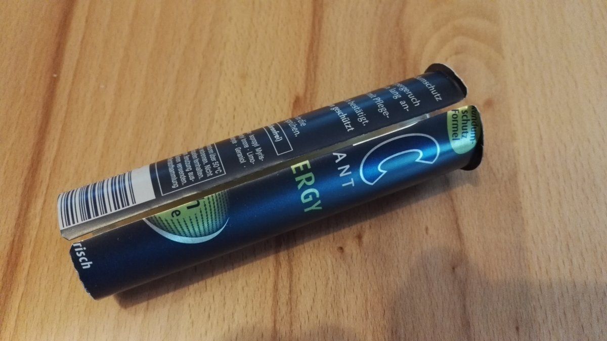

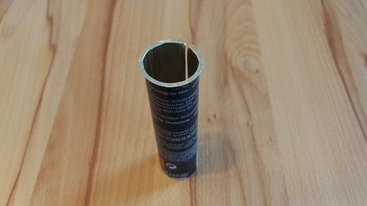

Hier meine Lösung: eine Bac Deodose hat fast genau die 0,35mm.
Treibgas raus, oben und unten abschneiden, 98mm Umpfang auf der Dose anzeichnen und das was zuviel ist mit einer guten Schere rausschneiden. Mit der Hand noch etwas einrollen und mit einer kleinen Flachzange den Rand umbördeln- fertig und ca. 10€ gespart ;-)
