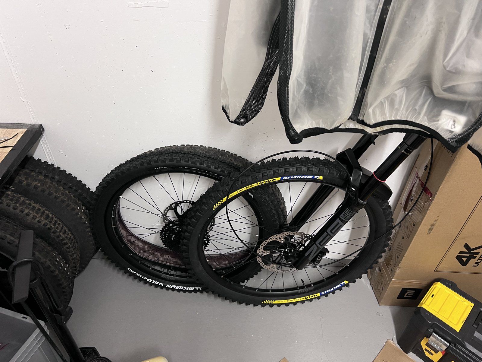

Also die neuen Conti DH mit Insert, da bin ich am DH auch mal gescheitert mit nem Tannus. Das ist schon eklig, das stimmt.
Den Teil den man schon reingewĂĽrgt hat mit nem Spanngurt sichern hilft manchmal, damit er dir am Ende wenns richtig eng wird, nicht vorne wieder raushĂĽpft.
Ist es die ganze MĂĽhe wert?
Klares Ja.
Den Unterschied hab ich am meisten gemerkt als ich auf dem Trail den Reifen so kaputt hatte das ich nen Schlauch einziehen musste. Da hat man dann den Unterschied gemerkt, der Reifen walkt ohne Schlauch besser und kann sich eben dem Untergrund besser anpassen.
Man muss halt oefters Luft kontrollieren, aber alles abseits vom Stadtrad hat bei mir mittlerweile Tubeless.
Und was hat’s mit diesen ganzen Inserts usw. auf sich?
Kann man, oder muss man machen?
Alles kann, nix muss.
Ich hatte eins im DH Rad. Da war das ganz gut.
Bei allen anderen Raedern lass ich es, wenn ich mal nen Schlauch reinziehen muss hab ich nicht das Ding voll Latexmilch in der Hand und muss es irgendwo hin tun.
Der Fall wird selten bis nie eintreffen, aber allein die Moeglichkeit reicht mir.

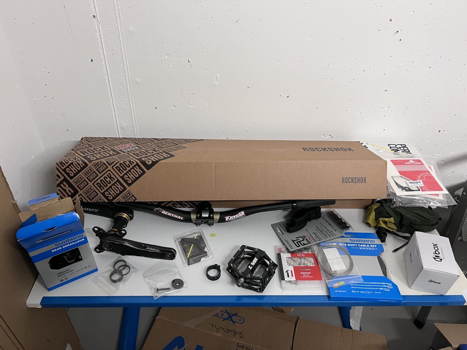

Alle Teile zam und teils schon vormontiert.
Puh dank deinem Foto hab ich bemerkt, dass ich gar keinen IS auf PM Adapter habe.
Ich hab mal den Adapter
bestellt.
Das mĂĽsste glaube ich der richtige fĂĽr meine 203 mm Scheibe sein.
Da steht zwar PM to IS. In der Beschreibeing steht aber, fĂĽr PM Bremsen an IS Aufnahme.
Kann einer von euch bestätigen, ob das der passende ist?
Laut bild mĂĽsste der passen
der sollte laut bild passen
andersrum hab ich glaub noch nie gesehen.
Hat hier irgendwer schonmal nen adapter gesehen um alte IS-Bremsen an ner Postmount-Aufnahme zu montieren?
(Die PM Aufnahme dĂĽrfte doch eh viel zu weit innen stehen)
Hier hänge ich mal von Hope das PDF mit den verschiedenen verfügbaren Adaptern an.
