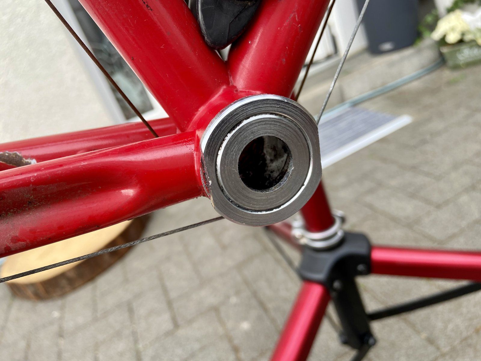

Leider kriege ich die Lagerschale nicht gelöst.
Habe mir extra so ein Teil bestellt:
Aber leider bewegt es sich nicht ein bischen. Habe auch WD40 eingesprüht und einziehen lassen... nichts gebracht... Habe immer gegen Uhrzeigersinn gedreht (öffnen von einem Rechtsgewinde)
Ich verzweifel an der Lagerschale noch...

. . . hatten wir uns nicht auf Linksgewinde (BSA) geeinigt?
Und falls Du weiter zweifelst: Schau von der anderen Seite in das Tretlagergehäuse. Da könntest Du vielleicht am Gewinde neben der Lagerschale erkennen, das das Gewinde anders ist als auf der linken Seite.

Auf der rechten Seite hast du aber ein Linksgewinde.
Der Engländer ist an dieser Stelle eher nicht so gut, ein Zangenschlüssel wäre besser gewesen.
Stimmt! Ihr habt natürlich recht. ich habe das komplett verwechselt... >:( ich hoffe ich habe es jetzt nicht zu stark angeknallt... morgen probiere ich es in die richtige Richtung...
Jetzt im Nachhinein hätte ich lieber einen Zangenschlüssel genommen. Ich probiere es trotzdem mit dem Engländer nochmal.

Im Beitrag #39 wurde doch das passende Werkzeug gezeigt.
Und man sollte nicht abrutschen, sonst hätte man ein echtes Problem.
Ich hab beim Ausbau immer noch ein Rohr auf den Schlüssel gesteckt und dann mit dem Schonhammer in die richtige Richtung geschlagen.
Diese richtige Richtung erkennt man übrigens am neuen Tretlager, was rein kommen soll.

Nun auch mal meine Optionen, falls das Lager noch nicht entfernt wurde:
-Rollgabelschlüssel (evtl. auch Engländer genannt) -> ist an sich okay, falls das Lager nicht sehr fest sitzt und keine Große Krafteinwirkung nötig ist. Ich sehe auch keinen Nachteil zu einem Zangenschlüssel.
-Tretlager Werkzeug der klassischen Art -> schon besser, auch bei etwas größerer Krafteinwirkung.
-Tretlager Werkzeug der "modernen" Art, z.B. von Cyclus -> nahezu perfekt, da verlängerbar und kaum Abrutschgefahr.
-36er Maulschlüssel (extra lang) -> okay, aber auch nicht immer perfekt. Würde ich nicht nochmal kaufen.
-Schraubstock -> fast perfekt + macht Spaß. Ich sehe bei richtiger Anwendung eine eher geringe Gefahr des Abrutschens( evtl. 2personen). Umdenken bei Drehrichtung!
Viel Erfolg!
Edit: Das mit der Drehrichtung ist nicht immer eindeutig. Link: https://wikipedalia.com/index.php/Innenlagermaße_und_-austauschbarkeit_(Tabelle)
-> okay, der Link würde schon 5mal gepostet^^

Wenn Du keinen passenden Schlüssel hast, kannst Du die Flachkante auch im Schraubstock einspannen (der muss aber saubere und "scharfe" Kanten haben) und dann den Rahmen richtig rum drehen.
Es hat geklappt! :D
Ich habe die Lösung von Kongloghost mit dem Schraubstock probiert und konnte so die Lagerschale lösen.
Als Bestätigung: Es ist ein Linksgewinde. :)
