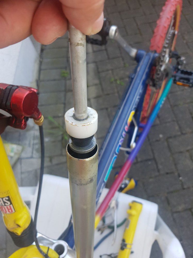

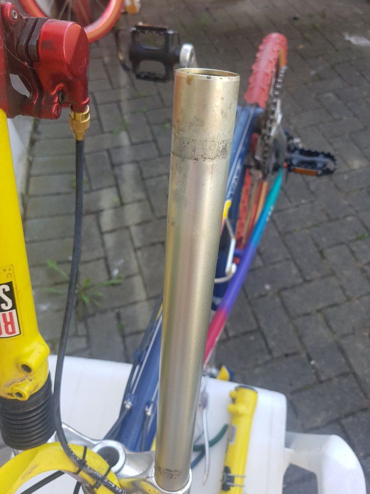

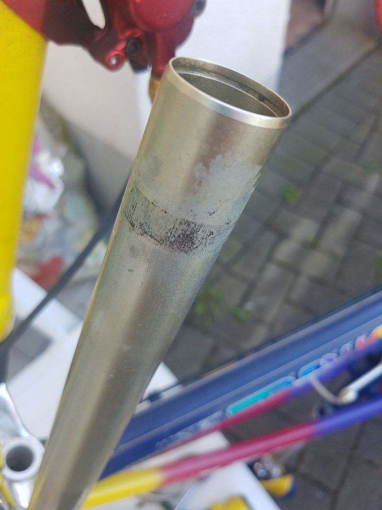

Musste natürlich sofort eins der beiden Rohre öffnen...

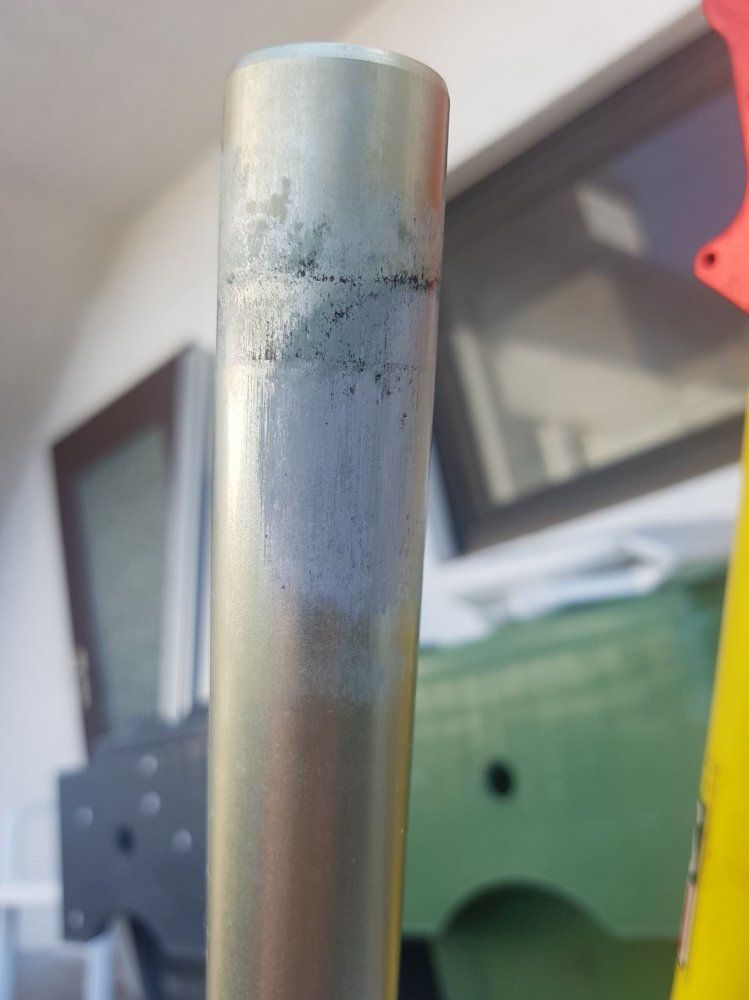

so sieht das da innen aus - scheint mir dann ein früher Fall von Beschichtungsablösung zu sein - kann man das retten?

Also ich sehe da großflächig abgenutzte Beschichtung und einen schwarzen Korrosionsring, der nur dann entsteht, wenn auf den Führungsbuchsen kein Gleitmaterial mehr ist und sich die beiden Bauteile schon chemisch miteinander verbinden. :confused:
Die champagnerfarbene Beschichtung ist auf ca 3cm² ab - dort ist das blanke Aluminium zu sehen - es ist ein Übergang zwischen beschichtetem und unbeschichtetem Bereich zu spüren.
'Korossion' des Rohres vermute ich eher weniger... - ich vermute, dass das Beschichtungsmaterial dies auch verhindern würde. Den dunklen Ring würde ich eher als Verfärbung des dort noch vorhandenen Beschichtungsmaterials deuten, wobei diese Verfärbung vielleicht von einem im Aussenrohr liegenden Dichtring aufgrund langer Standzeiten herrühren könnte.
Allerdings befinden sich an der Innenwand des äusseren Rohres kleine gelbliche, harte Partikel, die mich eher irritieren - sind das hart verklumpte Rückstande der abgeriebenen Beschichtung? - farblich würde das passen...
... ist schon ein heftigerer Fall, aber habe das schon einiges erlebt.
Alles reinigen und dann nur geölt mal zusammenstecken und fühlen, ob es schon spürbares Spiel gibt. Wenn ja, dann Standrohre und Buchsen in den Tauchrohre tot. Wenn kein Spiel, dann mit rechlichst Fett (Judy Butter oder PM600 military grease) wieder zusammenbauen. Schaden an der Lagerung/Führung ist dann zwar vorhanden, aber wenn geschmiert, dann hebt das noch lange.
Der schwarze Ring ist genau dort, wo die Führungsbuchse innen im Tauchrohr sitzt. Die beiden gammeln zusammen, sobald die Beschichtung von der Buchse runter und die Beschichtung vom Standrohr geschliffen ist. Da findet auf jeden Fall eine Form von Korrosion statt, die schwarze, nicht entfernbare Flecken im Standrohr verursacht. Das ist kein Schmutz oder Gummiabrieb, sondern Folge einer chemischen Reaktion. Das geht im Endstadium so weit, dass man die Rohre nicht mehr voneinander trennen kann.
... yo, und wenn es noch eine Weile gestanden wäre, kann das auch mal untrennbar zusammenbacken.
Ich habs jetzt verstanden - 'chemische Reaktion' zwischen Dichtring und Beschichtungsmaterial kann ich mir vorstellen.
.... und mit dem fühlbaren Absatz wird es selbst mit viel Fett schon schwierig ....
Ich glaube, ich fühle schon Absätze, wo andere noch lange nichts spüren. :ka: - Ich denke der Absatz ist in Stärke des Beschichtungsmaterials. Abrieb am Alurohr halte ich für unwahrscheinlich - sieht irgendwie nicht danach aus.
Lässt sich der innere Dichtring ersetzen? - Gibt es vielleicht zähere Fette, die weiteren Verschleiss verringern?
Wenn man hier einige so hört, müssten 70% der Gabeln von den Downhillern die ich so kenne entsorgt werden!
Mit nem Abziehstein die Übergänge glätten und gut gefettet wieder zusammen bauen-und glücklich sein und fahren!
Ich kenne keine aktuelle (ab 2006) DH-Gabel, die so aussieht. Außerdem sind die Beschichtungen bei DH , AM und CC die selben. Die Beschichtungen halten außer hartem Steinkontakt heutzutage fast ausnahmslos über tausende Kilometer bei hartem Einsatz auch im Schlamm alles aus, egal ob schwarz oder gold. Auch total zerrockte Gabeln zeigen keinen Abrieb mehr. Aber das ist OT.
stimmt, was aber eh an den buchsen (und dichtungen) liegt. die beschichtung der standrohre hat sich über die jahre nur unwesentlich geändert möchte ich meinen.
früher waren die buchsen aus alu (bei der judy) mit einer sehr dünnen gleitfähigen beschichtung, war diese mal weg hats ordentlich geschubelt. heute sind die buchsen durchgängig aus sehr gleitfähigem material (teflongedööns, evtl. wie Iglidur?) und deswegen (+ bessere dichtungen) gibt es diese probleme heute kaum noch.
