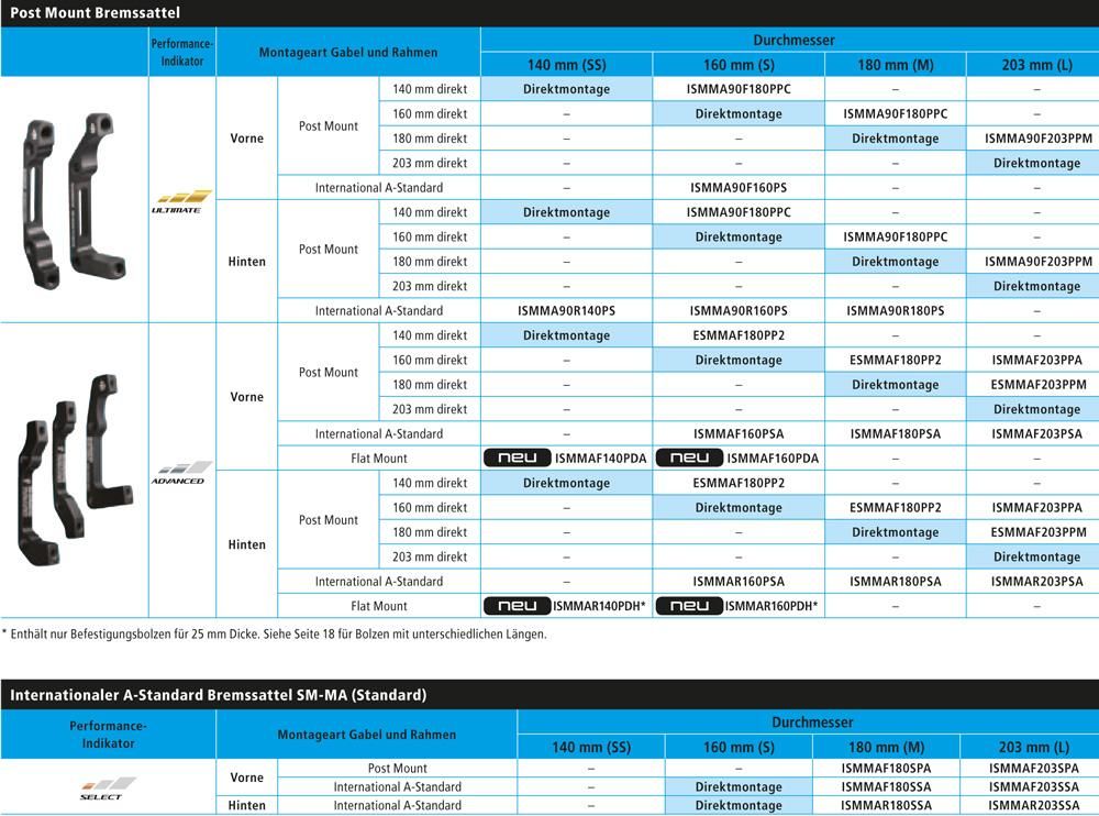

Bei einer Gabel mit 160mm direkt ist es der I-SMMAF203PPA,
bei einer Gabel mit 180mm direkt ist es der E-SMMAF203PPM.
Hier als Hilfe:
Bei den Bremsscheiben würde ich für Centerlock die SM-RT81 und für 6-Loch die SM-RT86 nehmen.
