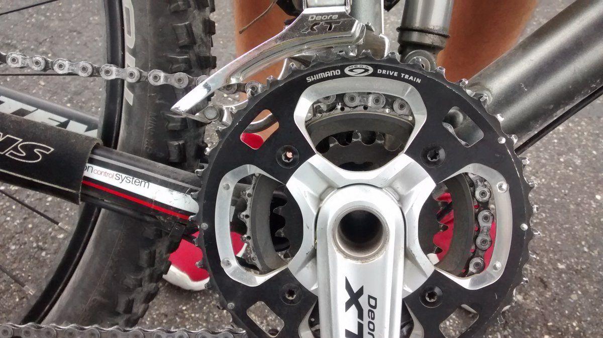

So jetzt, hatte keine Gelegenheit bisher für ein Foto.
Anbei nun aber ein kleines Foto!
Sieht falsch aus, oder?

Also ich kann da nicht viel Falsches sehen - der Umwerfer sollte grundsätzlich passen. Das ist ein Downswing Umwerfer und du wirst ihn einfach mal richtig einstellen müssen. Dabei beginnt man mit der Einstellung für das kleinste Kettenblatt - da du aber bereits am Umwerfer rumgemacht hast passt wahrscheinlich jetzt gar nichts mehr. Also ordentlich einstellen - hier kannst du dir angucken wie man das macht: http://www.fahrrad-workshop-sprockhoevel.de/Umwerfer-Einstellen-Downswing.htm
p.s. wie bist du auf die Idee gekommen der Umwerfer sei der falsche?

kann sein dass ich mich getäuscht hab, für mich sahen v.a. die markierten Stellen übel aus
wenn alles gut, dann alles gut
