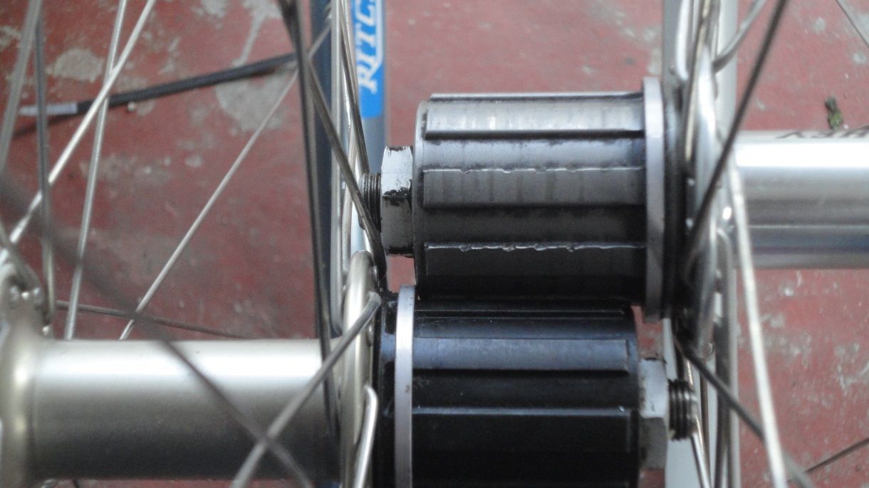

Hallo zusammen.
Auch wenn das hier ein wenig Staub angesetzt hat so möchte ich euch noch ein paar Informationen zukommen lassen.
Vielleicht hilft es dem einen oder anderen.
Vor einiger Zeit habe ich das 33 Ritchey Titan Ritzel bekommen, nachdem ich vor ungefähr zwei Jahren die Schalthebel von meinem Cousin bekommen habe.
Und so konnte das Projekt 2x9 starten.
Dafür habe ich zuerst zwei Laufräder gebaut.
Das eine mit der Ritchey Logic WCS Nabe ( champagner farbend) . Bei dem zweiten Laufrad habe ich ebenfalls eine Ritchey Nabe genommen. Diese musste ich jedoch erst einmal wiederbeleben. Diese ist silber und laut Katalog könnte das die Road Nabe gewesen sein. Leider fehlte die Titanachse und auch der Freilauf war defekt. Glücklicherweise habe ich eine XTR Nabe ( 950)bekommen, von der ich den Freilauf und die Achse umbauen konnte ( sind beide Titan ).
Doch die Freiläufe unterscheiden sich ein wenig. Misst man den Abstand von dem Aluring bis zum Ende des Freilaufes kommt man bei dem original Ritchey Stahl Freilauf auf 33,5 mm, bei dem Shimano Titanfreilauf auf 35mm . Insgesamt ergibt sich mit dem Titanfreilauf ein Einbaumass von 137 mm.
Wenn man jetzt das Titanritzel mit dem 8 -fach Zahnkranz verbaut ergibt sich natürlich ein breiteres Einbaumass. Also muss man bei der Ritchey Nabe mit Stahlfreilauf den Aluring entfernen. Er ist sozusagen der Platzhalter für das Titan Ritzel. Macht man das nicht schaut das 11 Ritzel zu weit über den Freilauf. Da hilft auch kein längerer Abschlussring.
Im Ritchey Katalog ist das auch so abgebildet.
Montiert man das Ritzel und die 8er Kassette auf den Shimano Titanfreilauf kann der Aluring drauf bleiben, da der Freilauf 1,5 mm länger ist. Bei beiden Varianten reicht ein normales Abschlussritzel.
Ich habe noch ein paar Fotos gemacht und hoffe, daß man sieht was ich meine.
Das soll es erst mal gewesen sein.
Gruß
Soft_
