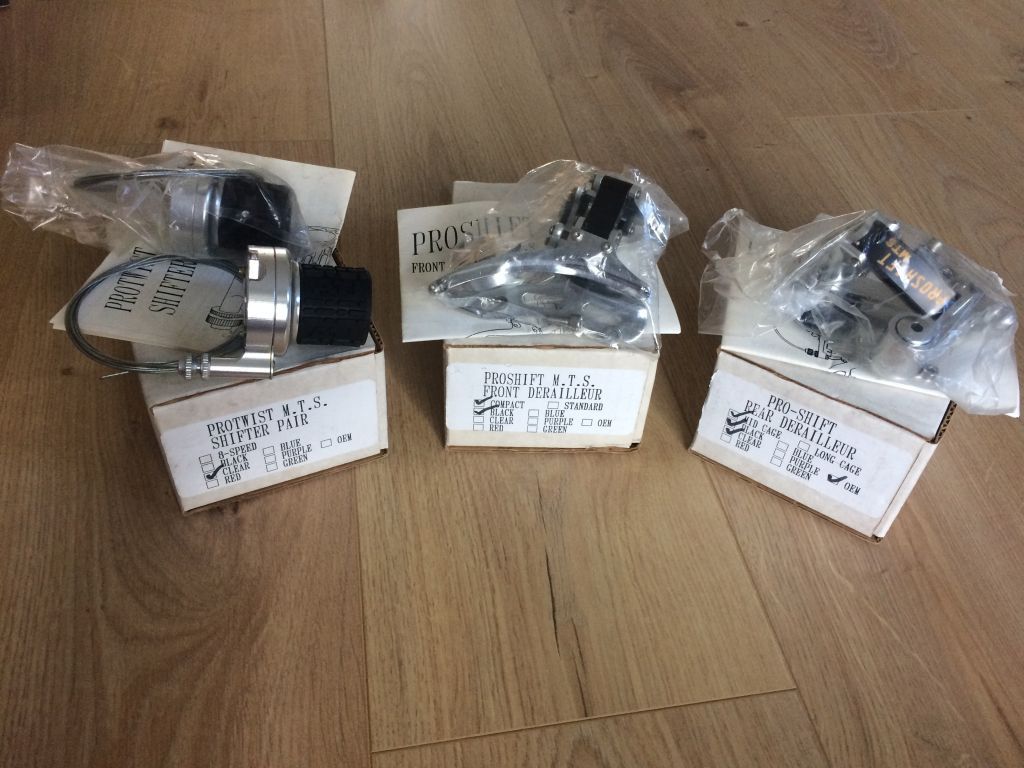

Noch mal etwas mehr Silber käme durch das hier ins Spiel:
Ein etwas jüngerer (1995) NOS NIB Satz Precision Billet Proshift M.T.S. Shifter, Umwerfer und Schaltwerk! Das ist noch das Original aus Kalifornien und nicht der Nachbau aus Kanada.
Auch hier nur das „Problem“: es gibt (kleine) schwarze Flächen (könnte man recht leicht auf silber um-eloxieren, aber sollte man das?). So außergewöhnlich technisch Schaltwerk und Umwerfer aussehen; ich habe Bedenken, dass das am Ende dann doch nicht so gut schaltet, wie die M900 Komponenten. Hat einer von euch Proshift-Teile im Einsatz? Ein Kompromiss wäre, die Proshift Shifter mit der XTR zu kombinieren. Auch hier brauche ich dann noch einen Satz durchsichtige Griffgummis (da passen die für die SRT-500er / 600er Serie), die ich neutral (ohne Yeti oä.) zur Zeit auch nicht finde. Insgesamt bin ich mir auch gar nicht sicher, ob durchsichtige Griffe überhaupt gut aussehen. Oft haben die ja so einen Gelbstich.
