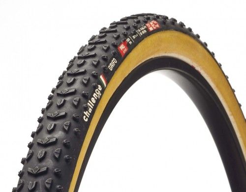

8. Reifen
Laut Katalog war wohl der Richtey Megabite in 700c x 32, skinwall Serie. Den wird es jetzt nicht mehr an jeder Ecke geben. Habt ihr einen Tip für einen kernigen skinwall Trekkingreifen in 700c mit heller Flanke, gerne 32 oder breiter?
