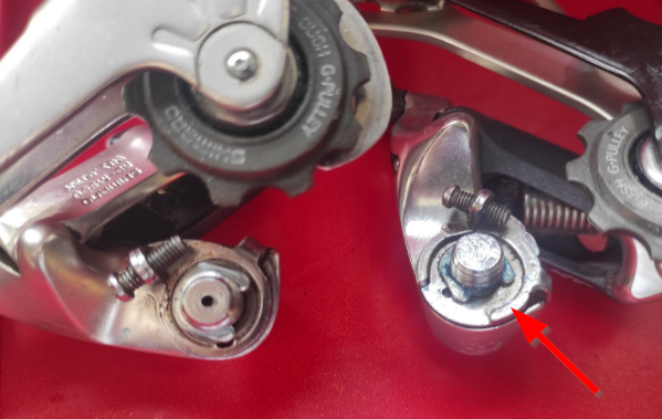

Die geplante Übersetzung ließ sich nicht so ohne weiteres mit nem kurzkäfrigem RD 900 umsetzen
Daher ein 737 aus der Schaltwerkskiste genommen und umgebaut - geht ja einfach so ... tja - denkste ...
links das 900er und rechts das 737.

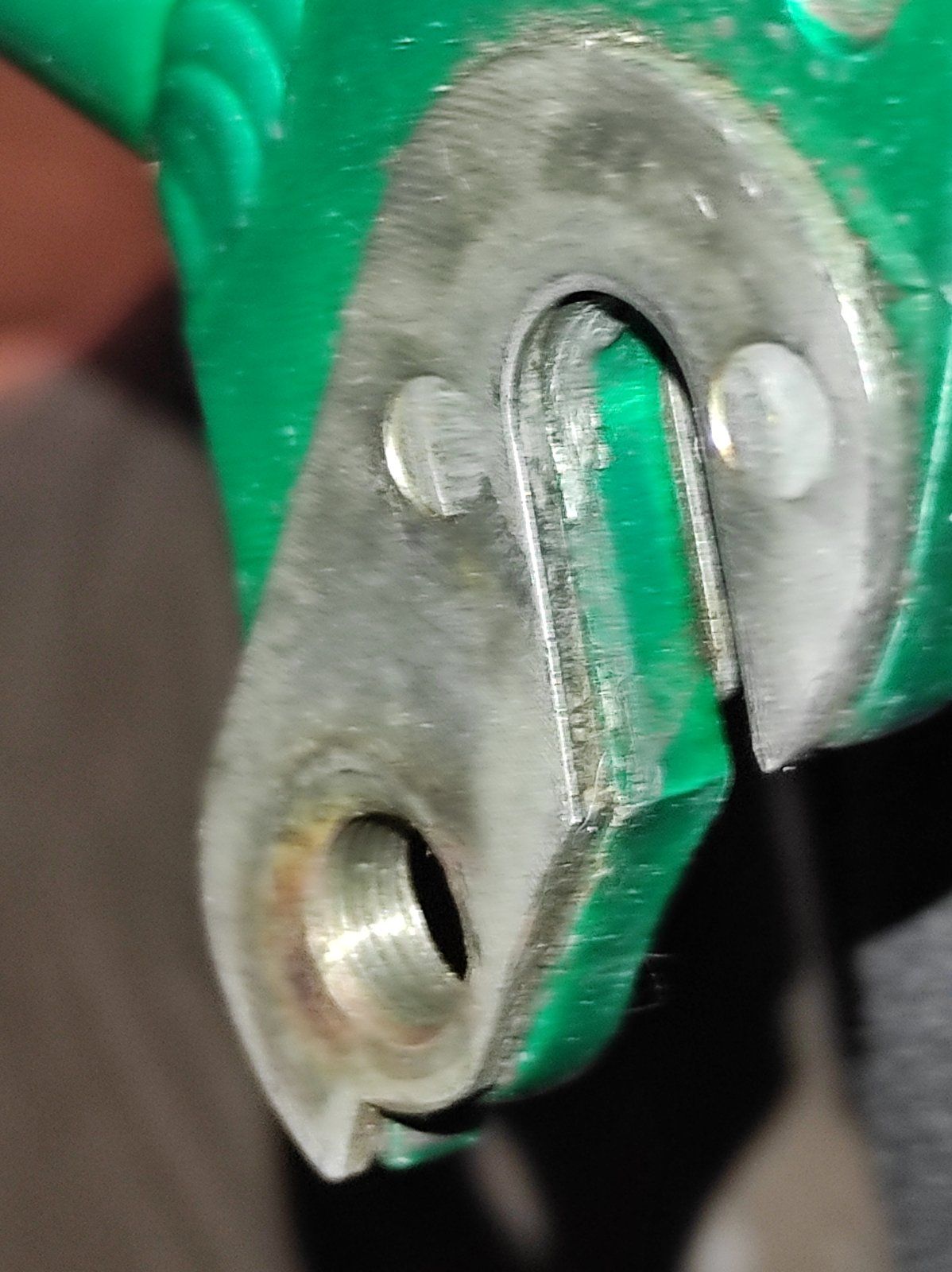

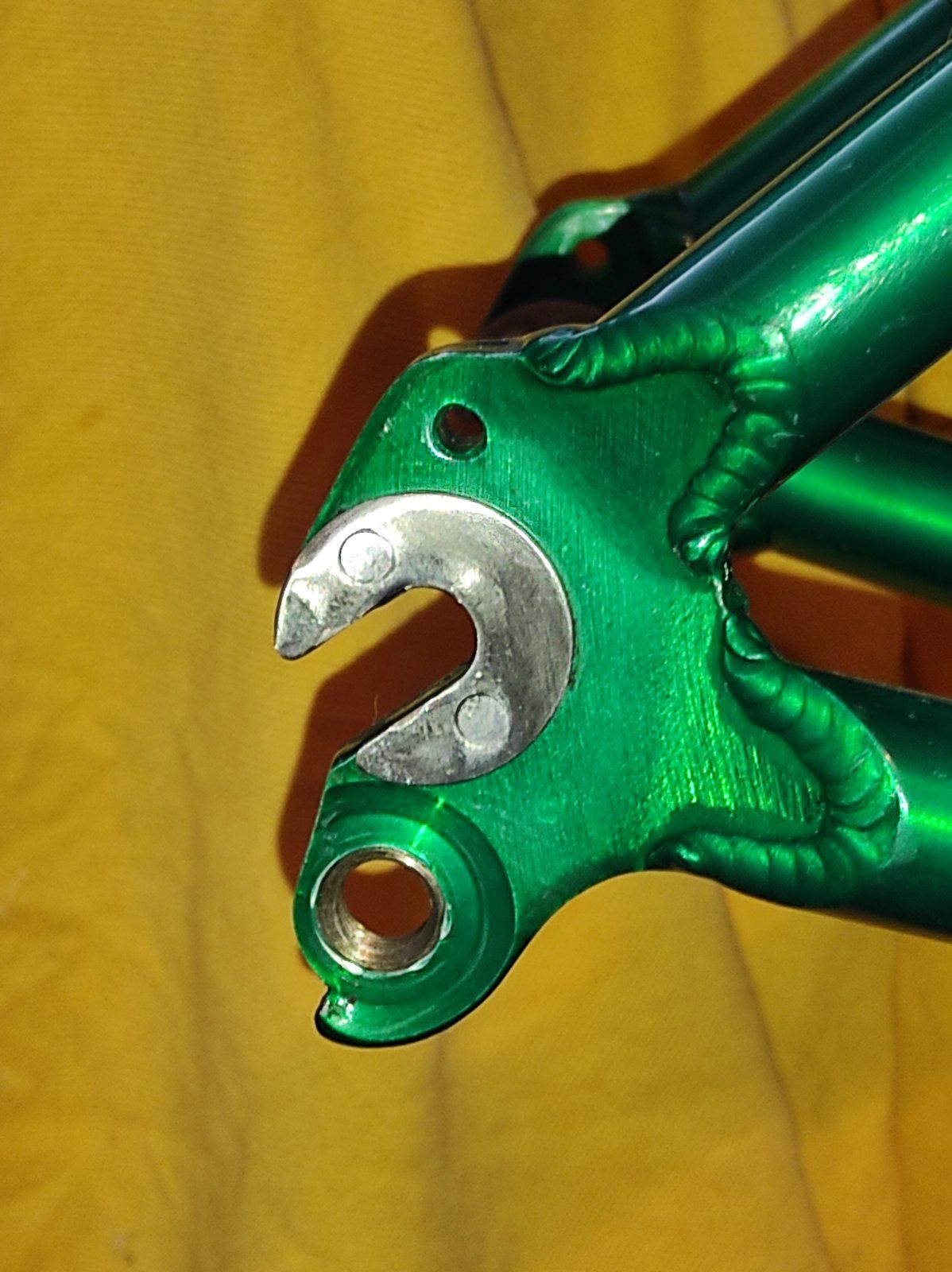

Und wer sich an den Aufbau des Schaltauges erinnert (klick) hat vielleicht schon die Idee, für die ich ne ganze Weile gebraucht habe.
Das Gewinde des Schaltauges liegt etwas tiefer als der "Ring" drumherum. Daher liegt der markierte Ring (daran hängt die B-Tension Schraube) vom 737er leider auf und das ganze Schaltwerk lässt sich nicht mehr bewegen.
Ist so lt. Explosionszeichnung. Vermutlich irgendeine Neuerung im Laufe der Schaltwerksevolution bei Shimpanso.
Musste also noch ne U-Scheibe einbauen (und laaange suchen :oops:)

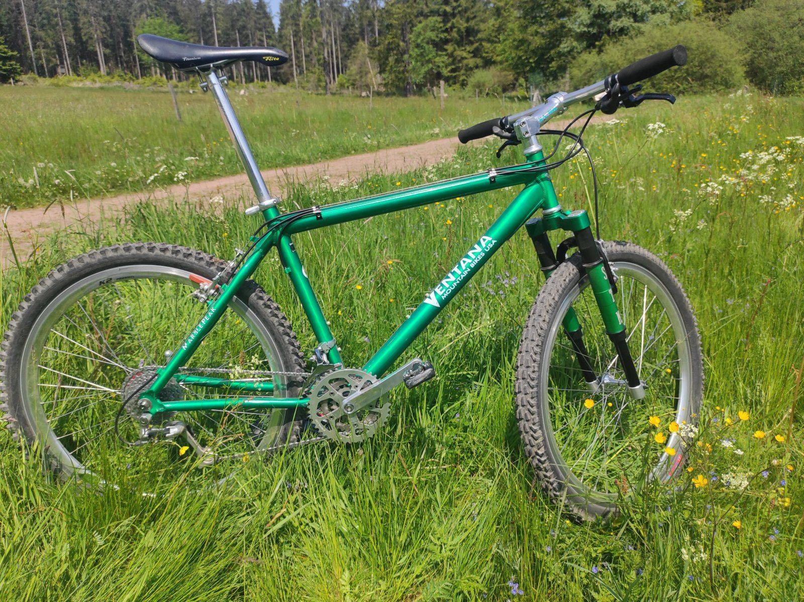

Wie schon öfter in dieser Jahreszeit wurde es dann mal wieder zeitlich eng, so dass es hier nen kleinen Zeitsprung gibt - das fertige Rad wird hier mal gerade reingebeamt 8-)
Insgesamt sehr zufrieden: Felgen passen gut ins Bild, poliert (sofern realisiert) ist auch schön und mir gefällt der Hobel.
Einzig an die Performance der Bremsen muss ich noch. Das ist man halt von Großserien-XT o.ä. anders gewöhnt.
Wirklich schöner Aufbau und die dicken Schlappen wirken einfach richtig böse. Aber bei der Sattelstütze bist Du mit dem Messer zwischen den Zähnen unterwegs, oder?? Das sieht vom Auszug her echt gefährlich aus...
Ist ne lange tune, wo zumindest lt. 'Papierlage' noch alles OK ist.
😉 Ja, vermutlich käme ich auch mit dem nächst größeren Rahmen zurecht
