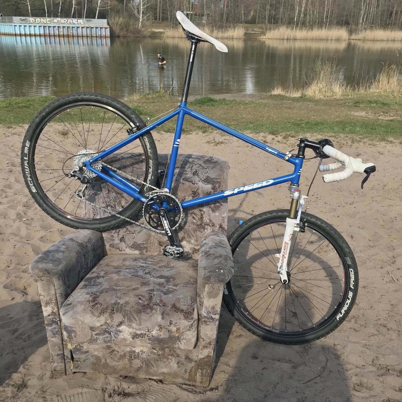

Mein letzter Aufbaustand sah so aus.
Da die Aufnahmen für die Rahmenschalthebel am Oberrohr sind lässt sich das auch im Gelände einigermaßen gut bedienen. Spart auch Gewicht gegenüber Ergopower/STI.
Und sofern ich mich richtig erinnere ist mein Rahmen deutlich unter 2 Kg. Muss ich bei Gelegenheit nochmal wiegen.
P.S.: Keine Ahnung warum da ein Sessel am Strand steht oder was der Horst mit den Kopfhörern im See treibt...

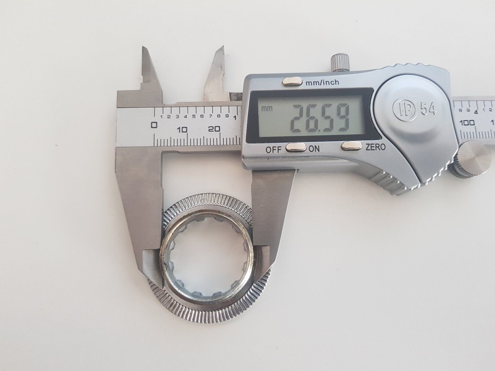

Ich wollte gerade die Kassette montieren aber irgendwie passt der Verschlussring nicht.
Die Naben sind ja Icarus.
Ich wollte eine 8fach Record Kassette mit 13-26 verbauen: CS99-RE0836
Die Kassette passt auch auf den Freilaufkörper nur passt der Verschlussring nicht.
Der Verschlussring hat eine Durchmesser von 26,6mm am Gewinde gemessen.
Der Freilaufkörper hat aber am Gewinde gemessen einen Durchmesser von 28mm.
Entsprechend lässt sich die Kassette nicht festschrauben.

Kennt sich jemand mit Campa Kassetten / Freiläufen aus?
Hab auch schon drüben bei RR-News gefragt.
Ich bräuchte dann sicher einen anderen Verschlussring: aber welchen und woher?
Es gibt verschiedene Gewinde, habe einiges, auch von Miche im HRL liegen...ich schaue gleich mal wenn noch nötig...
