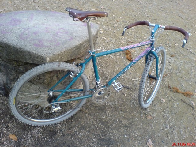

Das hübsche Rad unten dürfte nochmal andere Campa Lenkerendhebel haben ...
https://www.mtb-news.de/forum/t/as-good-as-it-gets.251320/
