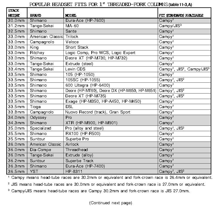

Das hatte natürlich einen Grund, warum dieser 105er Steuersatz verbaut war.
Der baut nähmlich sehr flach und der Gabelschaft der Ritchey ist leider auch arg kurz.
Ich hatte den natürlich gleich gemessen und rumgerechnet, welche Steuersätze in Frage kommen.
Campa war klar, das die nicht passen - da hätte ich den Schaft verlängern lassen müssen und da bin ich nicht so ein Freund von.
Ich hatte gehofft, dass ein Chris King GripNut passt. Schön in silber poliert.
Der hat ja stack height 37,4mm. Die Gabel hat nur ca. 34mm übrig, also knapp zu kurz.
Im jugendlichen Leichtsinn gedacht: das wird schon hinhauen. 😅
Haben wir ausprobiert, lässt sich auch drauf schrauben, er zieht auch etwas an aber wenn man ihn richtig festzieht, dann lässt sich die Gabel nicht mehr leichtgängig drehen. Die 3mm machen es wirklich unfahrbar.
Oder wenn ich ihn so fahren würde, hätte ich kein sicheres Gefühl dabei und müsste wahrscheinlich regelmäßig nachziehen.
Für nen Wallhanger wäre er gegangen aber das ist ja nicht das Ziel.
Also muss der 105er doch erstmal wieder rein.😳
Falls jemand einen Tip für nen schönen polierten Steuersatz 1" geschraubt mit nur 30mm stack height hat, gern Bescheid sagen!
Damit die Blasphemie nicht ganz so offensichtlich ist, hab ich wenigstens erstmal die Beschriftung entfernt.
Da war ja eh schon teilweise abgerubbelt...
Alkohol ist dein Freund Grönemeyerstimme
Super Record hat Bauhöhe 36,5mm. Das ist definitiv zu hoch.
Ultegra wäre natürlich interessant denn wirklich schön ist dieses plastegrau von dem 105er nicht.
Also laut Velobase hat der 105er 33,5mm Bauhöhe
Eine Option wäre tatsächlich der 600er HP-6400 ebenfalls mit 33,5mm Bauhöhe und silber poliert
Der Nachfolger baut dann schon wieder höher.
Behalte ich mal im Hinterkopf, schön wäre halt was nicht von Shimano.
Anscheinend gabs da wohl noch einen Tange, der noch flacher aufbaut.
