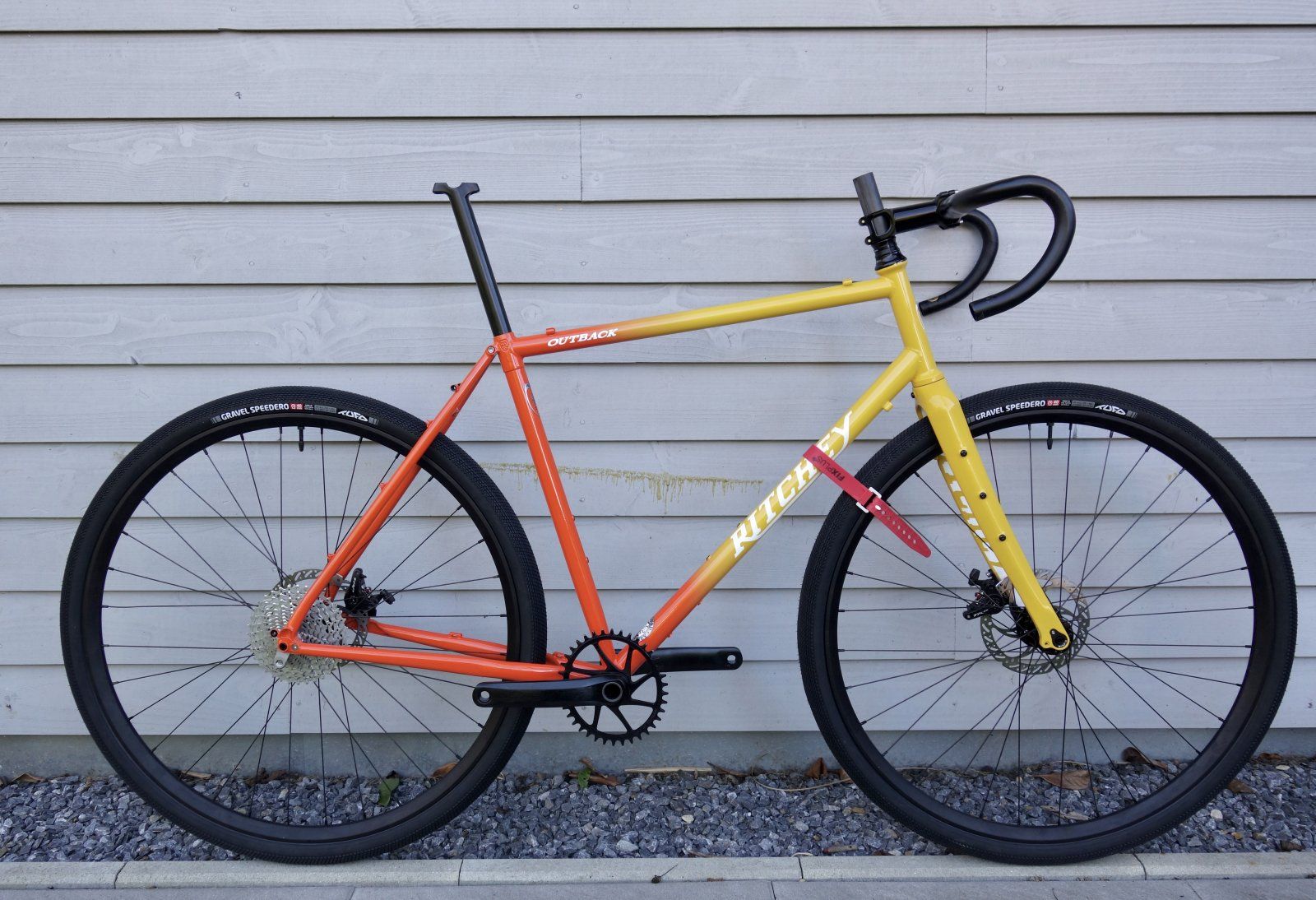

Anhang anzeigen 1431269LRS/Reifen ist fertig geworden.
Den LRS aus Novatec 791/792 Naben, DT Swiss XM421 Felgen und Sapim D Light 2.0-1.65-2.0 Speichen
habe ich um 10gr. erleichtert.
Ein paar Ventile aus der Restekiste,

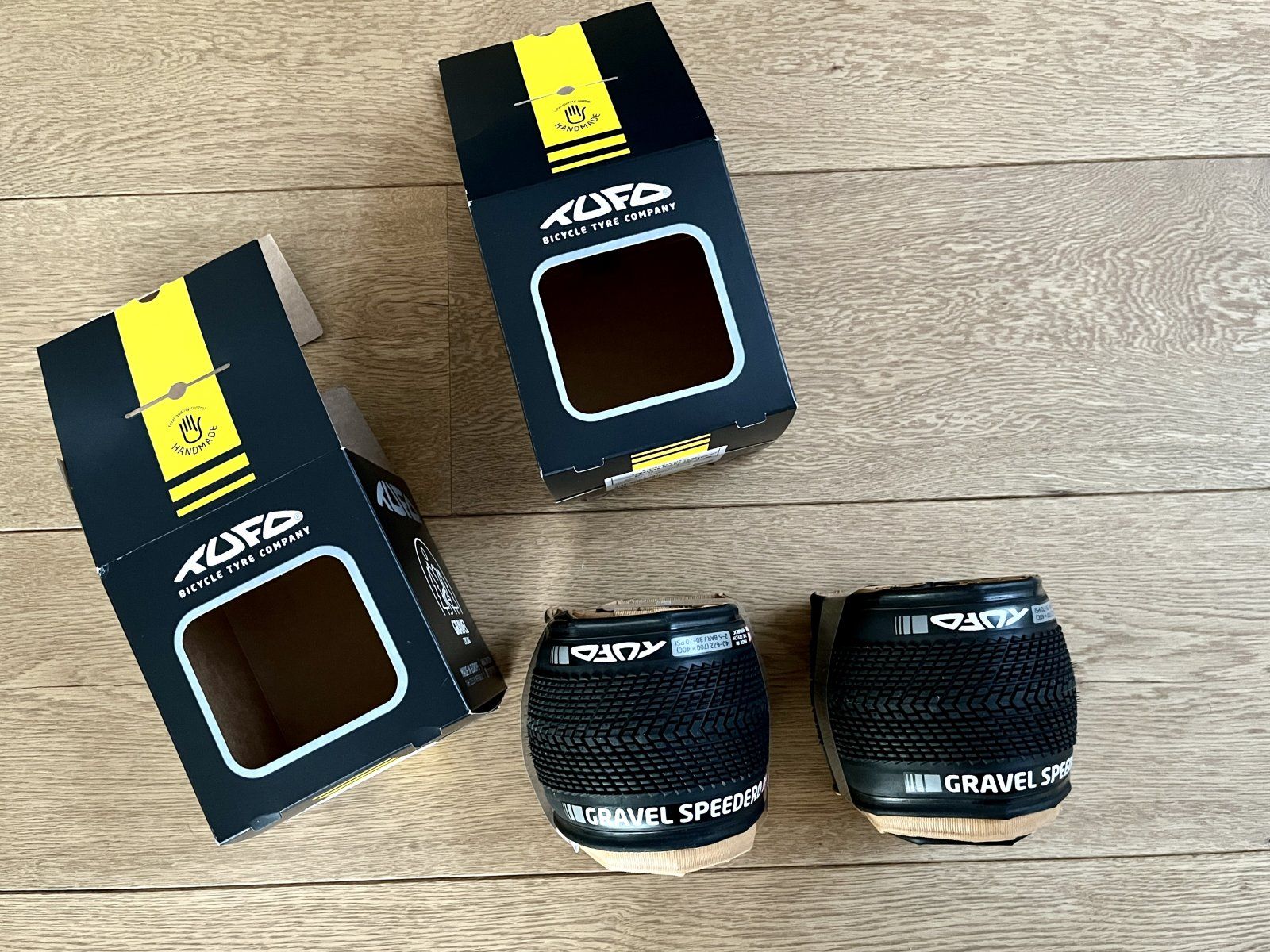

die Tufo Speedero (428 und 433 gr.) dazu
und fertig sind die Laufräder.
Anhang anzeigen 1431268Anhang anzeigen 1431266
Das Profil der Reifen sieht ganz tauglich aus. Die Tubeless-Montage war recht simpel. Ihr kennt das ja: Kompressor-plopp-plopp-plopp-80ml Dichtmilch über das Ventil-schütteln-abwechselnd auf die Seite legen-alles dicht-Stolz auf die Brust klopfen.
Der Speedero sieht toll aus und ein plus für schwarz (so langsam kann ich skinwall nicht mehr sehen)

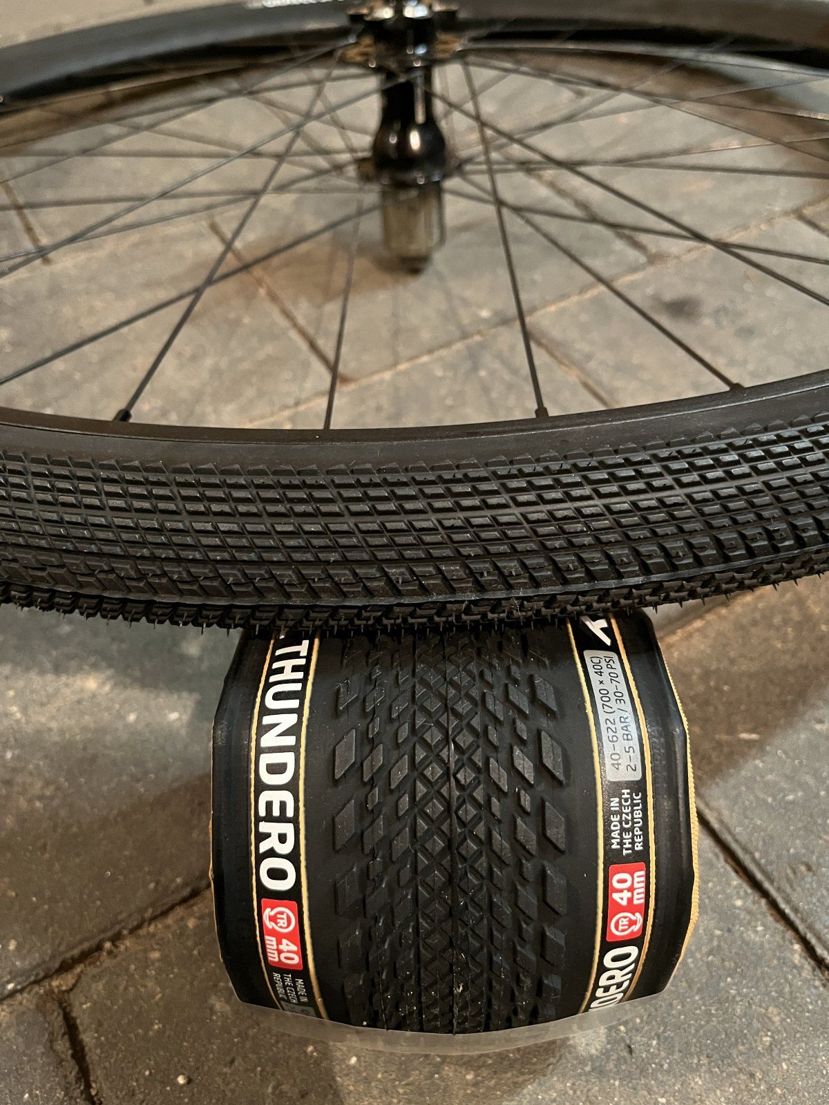

Welcher Tufo ist gröber: der Speedero oder der Thundero?
Bis jetzt waren beide sehr sanft zu mir.
Der Thundero hat gröberes Profil.

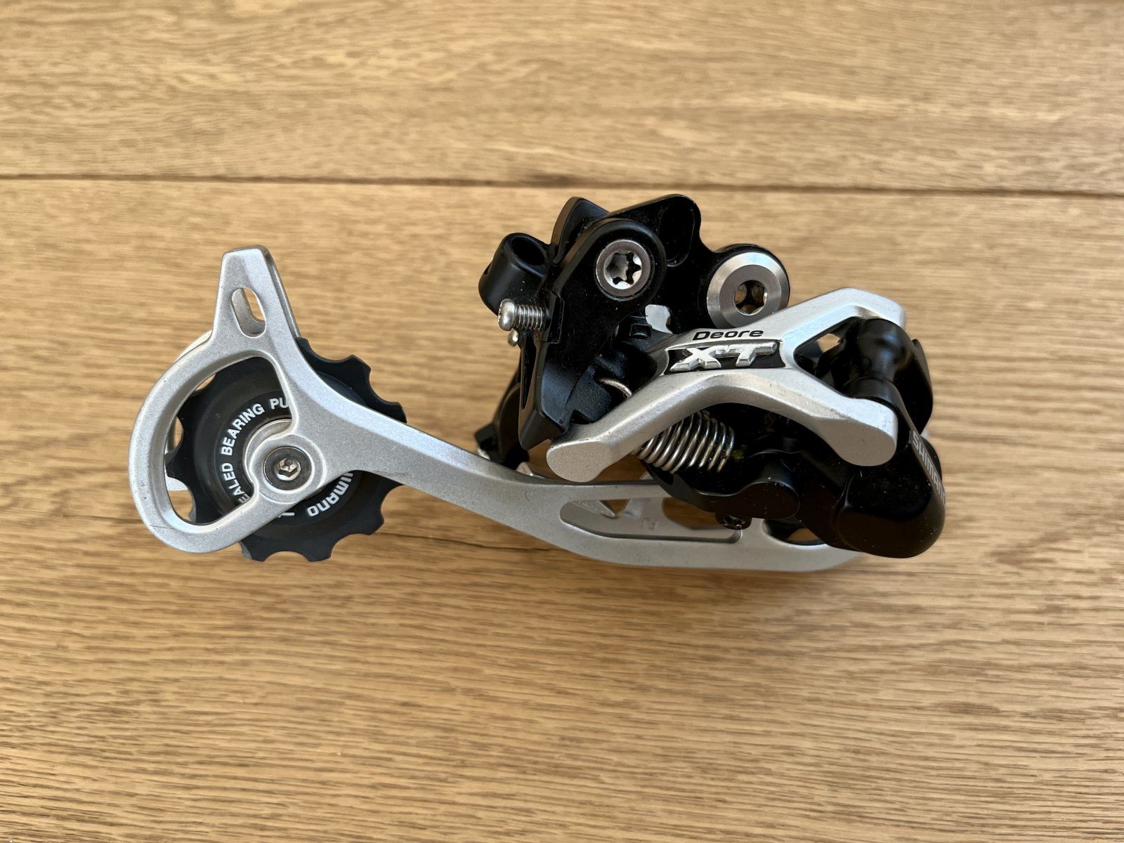

Die hatte ich noch in der Bevorratung. Ist auch ganz gut so, wenn man sich die Preise auf den Gebrauchtmärkten so anschaut. Schaltwerk wird entweder ein gebrauchtes XTR 972,
oder ein neues XT 772.
Wahrscheinlich nehme ich aber eher das schwarze XTR Schaltwerk.

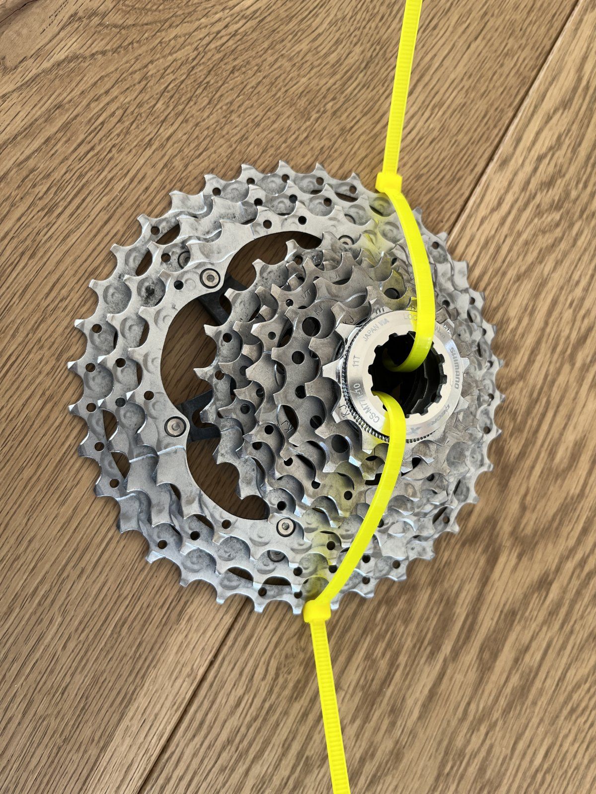

Dazu eine 10-fach XT Kassette.

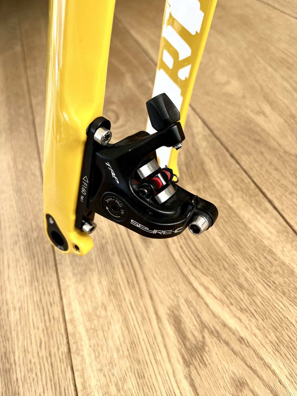

Bremsen, auch aus der Bevorratung TRP Spyre
dazu gibt es neue Bremsscheiben von Trickstuff und neue Beläge von Jagwire.

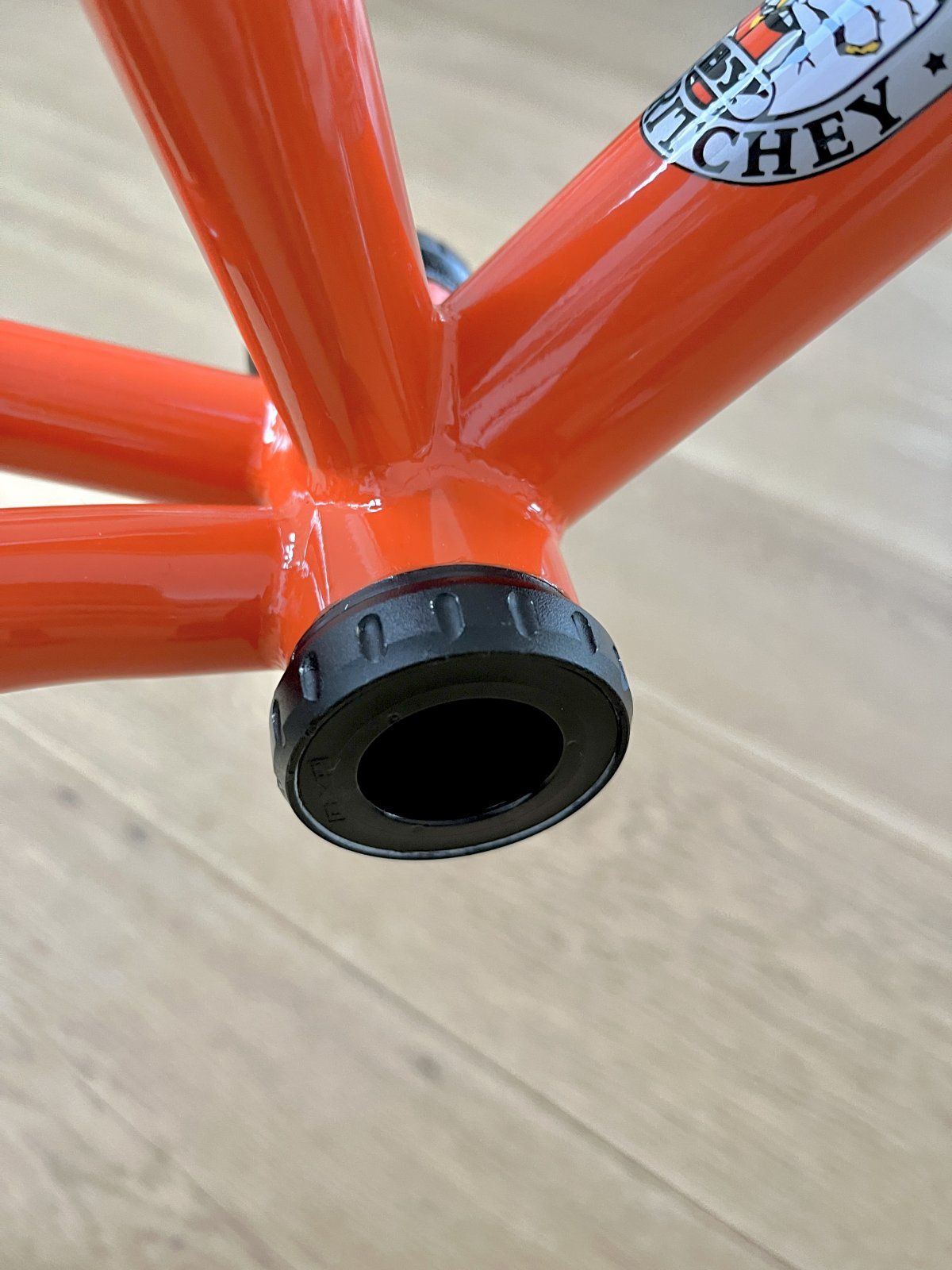

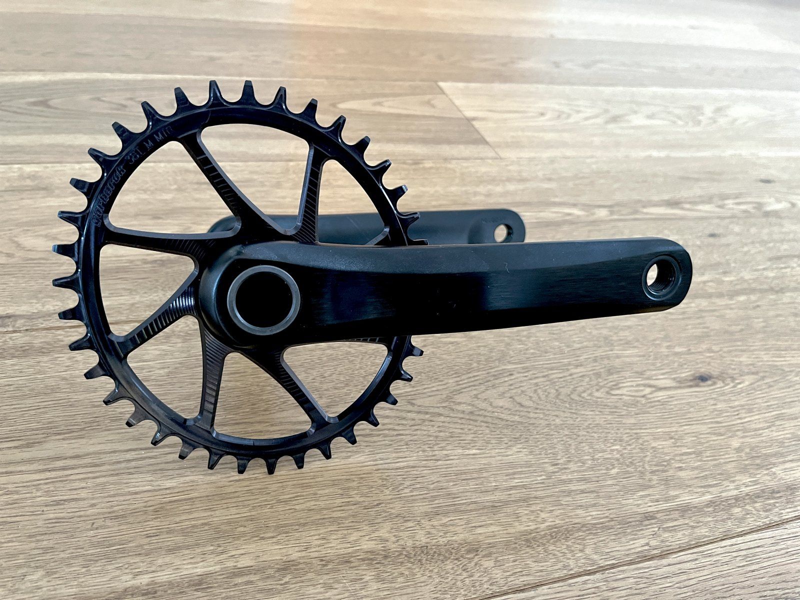

Kurbel wird eine X9 von Truvativ,

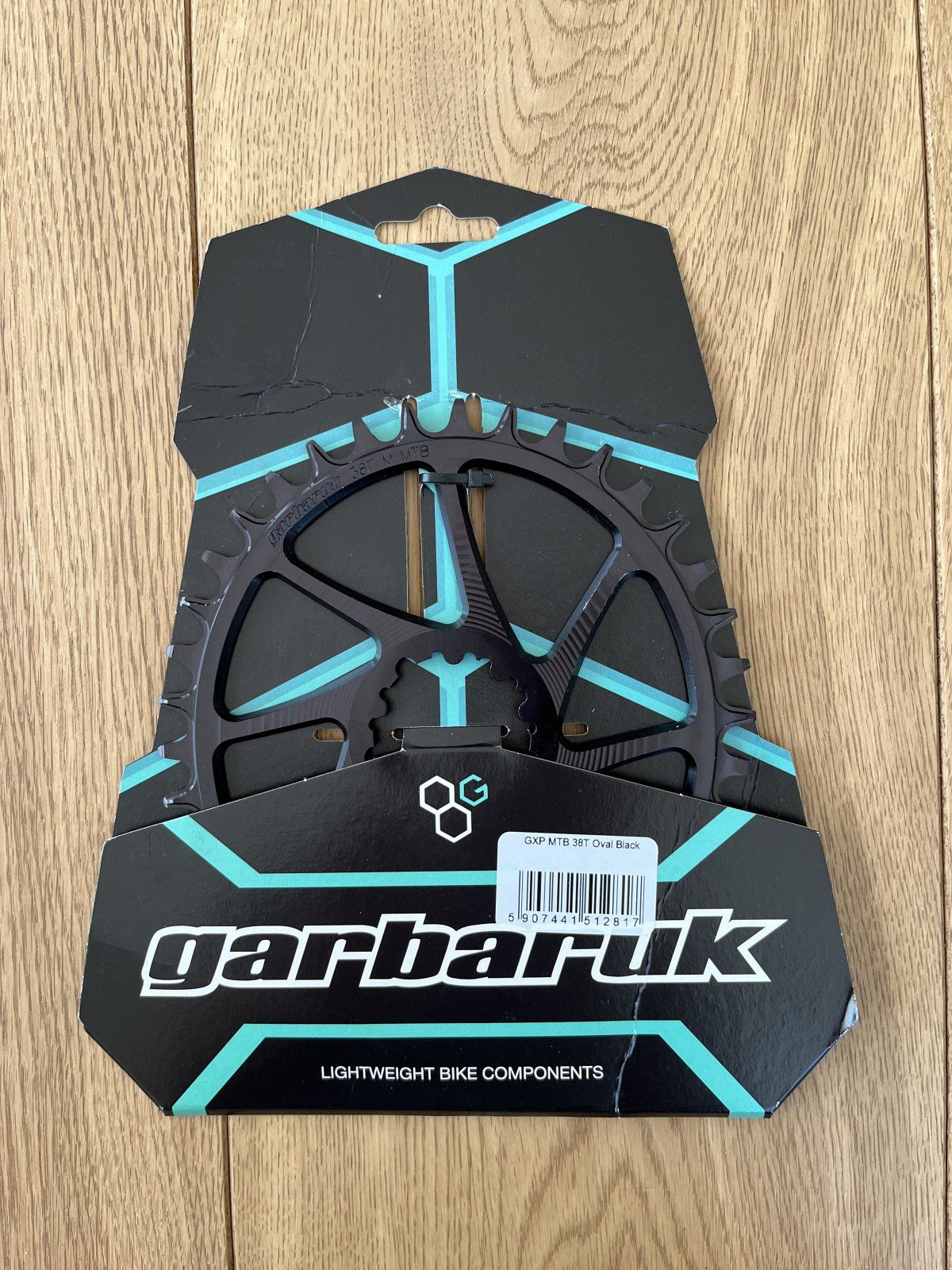

mit einem 38er DM Kettenblatt von Garbaruk
gecleant sieht es dann so aus.
Der Vorbau kommt zu Testzwecken erst mal von Tune, 100mm Geiles Teil.
Lagerschalen von SRAM, die Tandemversion in schwarz
Alles mal zusammen gesteckt
Hier und da noch ein wenig Fett dazu
und fertig ist das Laufrad.

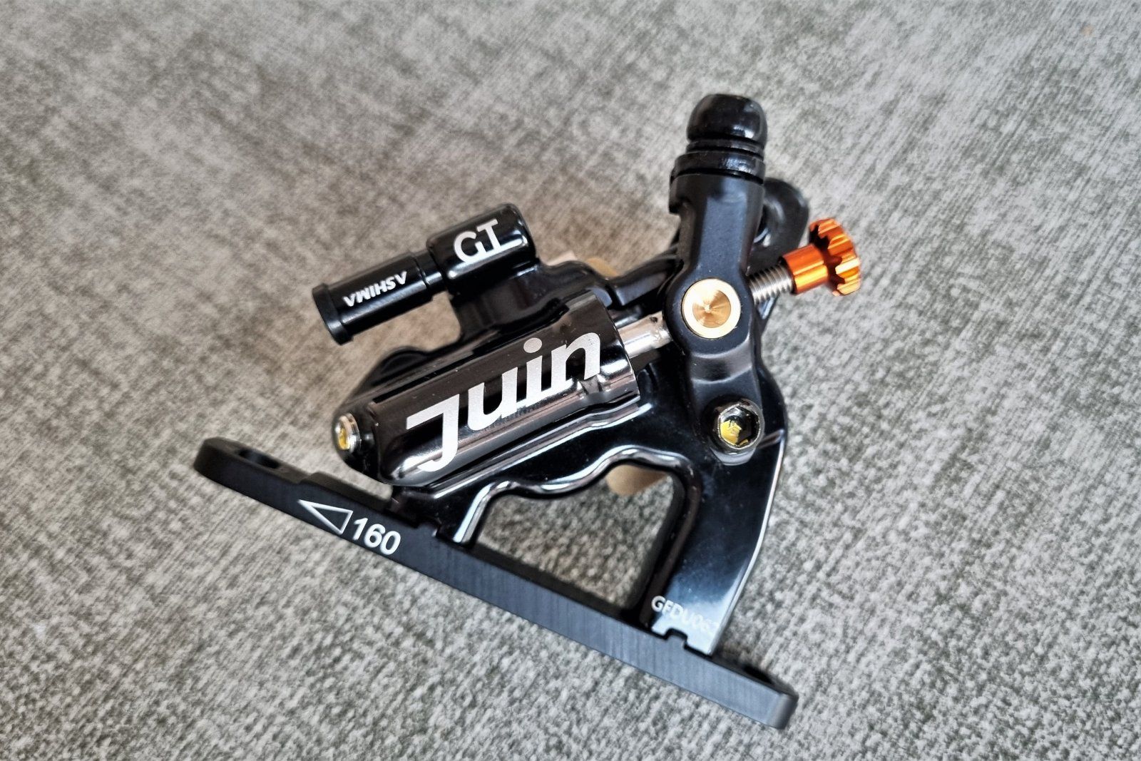

Wenn schon rein mechanische Shifter, vielleicht mal semihydraulisch probieren?
Da hats was Feines mit 4 Kolben und farblich passenden Einstellrädchen...:
