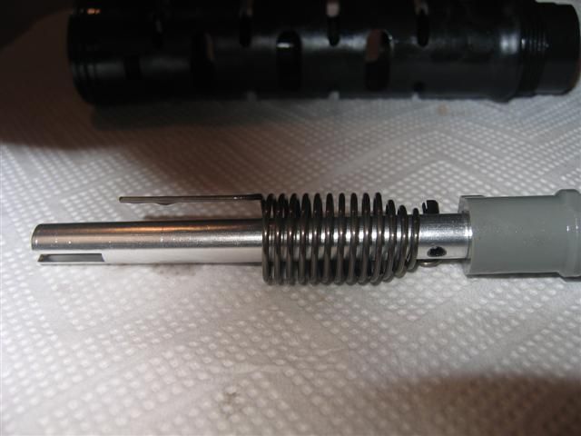

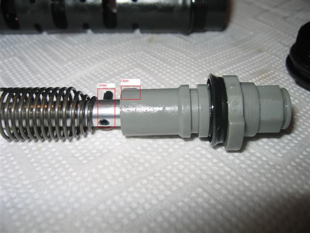

Scheinbar ist das Gewinde in der oberen Motion Control defekt. Leider habe ich den oberen Splint nicht rausbekommen. Bevor ich das Teil beschädige, habe ich mal vorsichtshalber nicht weitergemacht.
Ein paar Milimeter konnte ich das Ventil nach oben bekommen. Anschliessend wieder zusammengesetzt.
PS: Feder nur einfach vorgespannt - funktioniert. Eine neue MC-Einheit scheint um die 40 Euro zu kosten.

Ich vermute mal, dass die Späne (feinste Kunststoffspänchen) vom oberen Gewinde der MC stammen. Nach unten drehen, also gegen den Uhrzeigersinn , funktionierte im ausgebauten Zustand tadellos. Hat vielleicht irgend jemand eine Servicenummer von Rock Shox? War gestern bereits bei einem Service Point, der hatte aber keine Ahnung von was ich schwätzte.... Und dann das übrige bla bla (Vorbeikommen mit Bike, Gabel ausbauen etc.)

Das Gewinde sieht man nicht, da es in diesem grauen "Ventil" steckt. Bei der Reba stellt man das Flootgate ja von aussen mit einem kleinen Inbus ein, der sich unter dieser messingfarbenen Kappe am oberen Holmende befindet.
