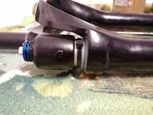

Habe gerade die MC bekommen...Aber diese ist doch etwas länger als die TK....
Passt die sicher in die Recon 335?

lass das öl und die luft ganz ab. schraub die MC einheit rein. dann feder die gabel ganz durch. wenn vor erreichen des maximalen federwegs ein anschlag ist, dann drückt der zugstufenkolben gegen die bodenplatte der MC einheit. in dem fall ist sie dann zu lang. wenn der federweg ganz genutzt werden kann, kannst sie einbauen und fahren. möglich, dass sich die dämpfung etwas anders anfühlt als vorher, aber zumindest hast du kein grundsätzliches funktionsproblem
Erstes Bild mit Zugstufenkolben 2tes ohne Kolben
Hab 111 ml nun eingefüllt.Wenn ich die Kolbenstange raufschiebe, kann ich diese bis zum Anschlag schieben. Mit relativ wenig Wiederstand. Von selber fährt die Stange nur mehr ca 6 cm raus.
Das passt wahrscheinlich nicht, oder?
