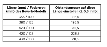

Hallo, kann mir jemand Auskunft geben, auf welche Länge ich den Ölstandsmesser einstellen muss bei einer 440 / 150 Reverb Sattelstütze?
Danke für die Rückantwort. Ich wollte mich eigentlich erstmal an die einfachere Variante aus dem Video halten.
ich würde auch eher nach dem video von @TitusLE gehen. der mehraufwand ist überschaubar. es ist präziser. und wenn die kiste schon mal offen ist, kann man sie gleich sauber mit abschmieren
das noch dazu. wenn das nur "schraube auf, öl richtig hoch einfüllen" wäre, ok. aber ist ja incl. ein- und ausbau doch etwas mehr arbeit
