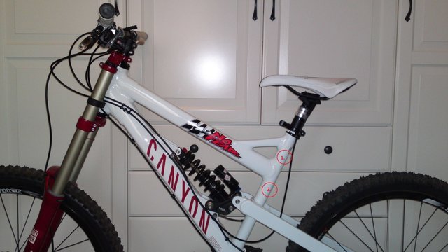

Denke, ich könnte bei mir noch gut zwei brauchen:
(Geht auch so aber sicher ist sicher!)
...und: Ja, ich weiß, daß der liebe Gott dafür den Kabelbinder erfunden hat; aber die originale Schelle ist halt schöner.
Ich tät es so verlegen.. biste weiter vom matsch weg und der sich bewegenden Schwinge. Weiße Kabelbinder kommen da auch besser.. muß mir noch welche zulegen
War zwar selber erstaunt, aber die Leitung kollidiert tatsächlich nicht mit der Schwinge! Und ich finde es zudem nach wie vor schöner, die 2 Leitungen parallel zueinander zu führen als auch noch eine ans Oberrohr zu tüdeln.
Das Auge fährt schließlich mit!
Und Matsch und Dreck kommen letztendlich in dem Bereich überall hin; wie sagte schon Jeff Goldblum in Jurassic Park? "Die Natur findet einen Weg!";)
Dank Dir, hab meine Reverb eben im Laden abgeholt und in der Werkstatt noch paar Kabelhalter ergattert. Montage bekomm ich am We vielleicht hin. Foto folgt.
