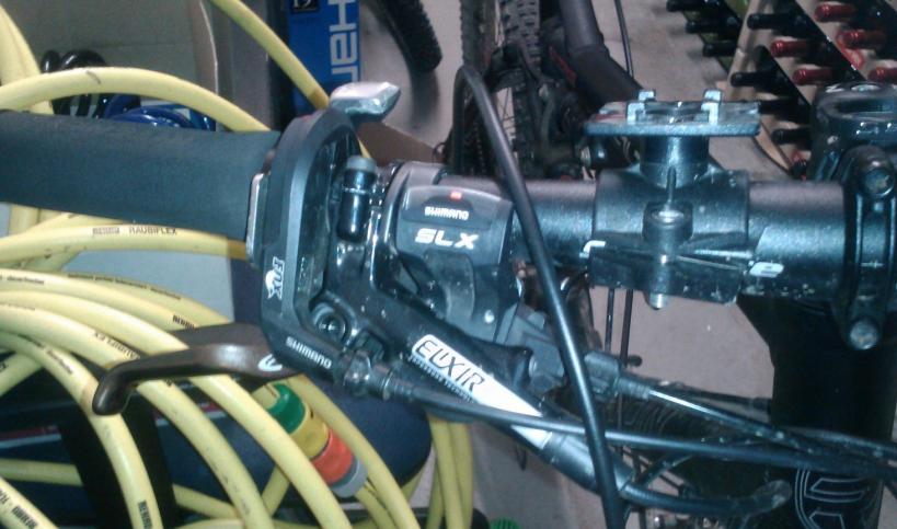

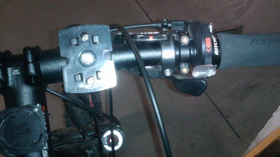

Sagt mal ganz blöd gefragt, bin ich der Einzige der ein Problem hat den Hebel noch unter zu bekommen am Cockpit?
Könnt ihr mir einen Tipp geben, wie ich das Problem lösen könnte? Finde die Reverb schon total praktisch und will sie nicht hergeben
Habe die Elixir R glaube 2009 o. 2010, da kann man diese MMX ja nicht nutzen, oder?
Bei mir sieht es im Moment so aus - siehe Anhang:

Remote Lockout rausschmeissen und Ganganzeige abmontieren. Oder direkt X7/X9 von SRAM kaufen und alte Matchmaker mit der Elixir nutzen.
Was spricht denn gegen den Lockout? Bin mit der Fox F100 eigentlich super zufrieden...
Kannst du mal ein Bild einstellen, wo und wie du die links montiert hast?
Geb's ja zu, bin n bissl technikaffin - hab mir auch schon Gedanken über nen breiteren Lenker gemacht
