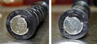

Nachdem ich diese Saison nun komplett auf mein altes 2012er Alutech Cheaptrick angewiesen bin und es damit auch mal wieder mehr laufen lasse, nervt mich die Druckstufendämpfung immer mehr.
Die Gabel (Rock Shox Sektor RL Dual Position Coil von ca. 2013-2014 (32mm, 1-1/8, 150mm, Moco)) hat die üblichen Motion Control Probleme: Mit offener Druckstufe viel zu weich und sackt weg, bei halb geschlossener LSC wirds besser aber dafür macht die Gabel bei schnellen Schlägen viel zu spät auf und gibt die Schläge praktisch 1:1 an die Hände weiter.
sd.php
Problem
Ich bin selber bei weitem kein Experte was Dämpfung angeht, vermute aber, dass das Problem an der stark vorgespannten HSC bzw. Floodgate liegt (was ja im Fall der Moco diese Plastikhülse ist, die komprimiert werden muss um die teilweise abgedeckten LSC Ports zu umgehen).
Hier eine Erklärung zur Funktionsweise:
https://bikerumor.com/tech-article-how-rockshox-motion-control-works/
DIY Tuning?
Im Forum habe ich einige Tricks zum Moco Tuning gelesen, die scheinbar darauf zu basieren mehr/größere LSC ports zu bohren. So wie ich das verstehe würde dann aber nur die LSC schwächer ausfallen (bzw. sich der LSC Verstellbereich verschieben), was ich ja genau nicht möchte. Die HSC würde theoretisch gleich bleiben, oder?
Lange Rede, kurzer Sinn: Hat jemand Tipps für mich, was ich machen könnte? Vielleicht ist meine Problemdiagnose ja auch falsch und es gibt andere Tricks die ich anwenden könnte. Wäre für jeden Tipp dankbar :)

Also im Thread über die Yari gibts auch ein paar Infos. Die hat ja auch die MoCo, allerdings in blau und der "Einsteller" (also die Metallscheibe) ist etwas anders geformt. Die HSC kann man schon ändern. Der "Einsteller" ist ja gleichzeitig, das Ventil, dass die HSC schließt. zusammen mit der Plastikhülse. Der Einstelle ist auf eine Achse aufgepresst. Den kann man zB ein Stück rausziehen und erhält somit weniger Vorspannung. Dann sollte die HSC also früher öffnen und bei gleicher Einfedergeschwindigkeit weiter. Man kann auch die Kanäle der LSC aufbohren oder zusätzliche Kanäle bohren und einen Shimstack einbauen (das habe ich zB auch gemacht). All das kann man relativ einfach und schnell erledigen.
Bei der Yari ist aber auch der Rebound ein Problem und bei schnellen Schlägen (Bremswellen oder sowas) ist das Problem oft eher der Rebound als die Kompression.
https://www.mtb-news.de/forum/t/yari-tuning.907864/page-34#post-17458320
Ok, das mit dem hochhebeln der Spider klingt schonmal gut. Werde ich mal ausprobieren. Hoffentlich hält das dann auch und wird nicht durch den Druck wieder in die Ausgangslange gepresst.
Zugstufe ist auch nicht so toll (hatte vorher ne Lyrik mit MST-Kartusche im Capra, die war um Welten besser) aber ist trotzdem ganz ok.
Wie kompliziert ist eigentlich ein einfacher Ölwechsel bei der Gabel. Hatte überlegt das mal selbst zu probieren, aber auch nur, wenn es nicht all zu kompliziert ist.
Mit der Zugstufe kenn ich mich jetzt nicht aus. Aber was du einstellen kannst, ist ja eher die Low Speed (also LSR), glaube das Problem, dass die zu langsam ist, ist dann eher die HSR.
Also das Dämpferöl steht ja bei der MoCo einfach in der Gabel. Wenn mans ganz einfach machen will, schraubt man die raus, kippt das ab und füllt neu ein. Dann hat man aber natürlich Öl, dass in der Zugstufe irgendwo steht und sich später damit vermengt. Grundsätzlich gibts von Rockshox gute Service Manuals für alles. Da wird dann aber auch jeder O-Ring getauscht, was oft unnötig ist.
Zum Hochhebeln des Spiders: Du kannst ja irgendeinen Anschlag setzen. Beispielsweise ein Stück Draht, dass du in das Sackloch machst, dann kann sich das nicht mehr zurückschieben.

Ah, ok. Also spider raushebeln, einen Abstandshalter ins Loch stecken und wieder rein damit? Könnte ich mal ausprobieren. Leider bin ich gerade krank, werde das also erst ein anderes mal testen können. Danke aber schonmal für den Tipp!
