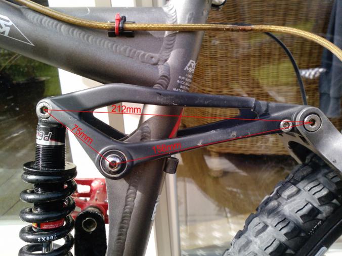

So...bin grad beim Dämpfereinbau! Mit wieviel Nm werden denn die Schrauben da festgezogen? Les immer das es von Rahmen zu Rahmen unterschiedlich ist! Oder gibts da einen Richtwert? :confused:
Hab die grad mit 6Nm festgezogen...testweise, aber glaub ist zuwenig, oder?
Und ist es normal das sich der Dämpfer schwergängig dreht wenn die Schraube etwas angezogen ist?
ich kenne da keine angabe über den anzugsdrehmoment. wenn einer was weiss würde mich dass auch interessieren... aber prinzipiell knall die einfach fest so dass sie nicht lose sind und nicht zu fest, denn nach fest kommt ab;-)
ein bisschen schmierung in den dämpferbuchsen kann sicherlich nicht schaden.
Hab noch keine Erfahrung mit dem Volcano-Rahmen aber bei meinen anderen Rahmen lag das immer so im Bereich von 5-7nm.
Das Wichtige bei der Sache ist imho die Schraubensicherung. Ich würde mal so anziehen das die Schraubverbindung zwar fest aber die Wippe noch gängig bleibt und dann halt Schraubensicherung hin und immer mal wieder auf Spiel prüfen.
ok! hab die jetzt mit 8Nm angezogen! Wackeln tut auch nichts, denk ma so wirds schon richtig sein!
Das Bike ist fast fertig...aber werd aus der ganzen Dämpferbefestigung nicht wirklich schlau!?
Wo drin genau dreht sich denn da was?
Dämpfer in den Buchsen oder die Buchsen in dem Bolzen? :confused:
Also beim einfedern kommts mir eher so vor als wenn sich die Stelle "Schwinge - Buchsen" reibt... kann mich aber auch täuschen, normal müsste sich ja der Dämpfer in den Buchsen bewegen, oder seh ich das falsch?
Die Dämpferbuchsen waren auch schon im Dämpfer eingebaut, aber extrem fest gewesen!
Die Buchsen sollten fest am Rahmen sein, das Dämpferauge dreht sich in der Buchse. Die Buchsen drehen sich bei den meisten Dämpfer sehr sehr schwer, drehen sie leicht sind sie meist kurze Zeit später verschlissen und bekommen Spiel...
Grüße
Das klingt logisch...und ich glaub genau da ist bei mir irgendwas falsch!
Grad nochmal geguckt, also wenn ich mit dem Rad "rumwippe" und genau beobachte dann bewegt sich die Wippe (Befestigung) Buchse + Dämpfer fest! Aber sollte ja genau andersherum dann sein, Buchse + Wippe sollten fest sein und das Dämpferauge sollte sich darin bewegen!
Wo könnte der Fehler liegen? Doch zuwenig Drehmoment so das die Buchsen nicht fest genug zueinander gepresst sind?
Genau! Drehmoment!
Grad ma eine Seite Schraube raus, bewegt...(sieht man dann besser!) dreht sich nicht in der Buchse! Dann mal mit 15Nm angezogen, passt!
Lag wohl doch an den festen Buchsen und zuwenig Drehmoment!
Hab die Schrauben ma mit Loctite Mittelfest reingeschraubt, fetten sollte man die ja nicht (hab ich mal irgendwo gelesen). Also müsste jetzt alles richtig montiert sein! (hoff ich mal)
Habs jetzt fertig, 2 Touren gemacht und bin soweit zufrieden!:daumen:

die schwinge ist inzwischen gebrochen... hab jetzt ne neue von munich-bikes bekommen. troz abgelaufener garantie frei haus! RESPECT!
die neue sieht wesentlich stabiler aus... mal sehn....
