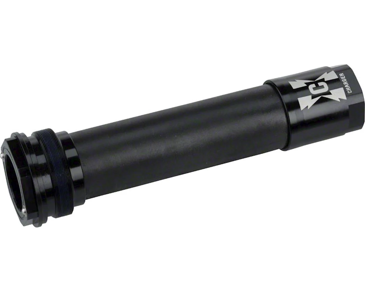

Hallo zusammen,
ich habe einen RockShox Charger RTC3 26 aus einer non Boost Pike aus dem Jahr 2014.
Die Chargereinheit würde ich gerne in eine Revelation 29 Boost einbauen. Die Gabel hat nur 120mm und daher passt die länge des Dämpferschafts. Leider ist das Gewinde der Charger Einheit mit einem gröberen Gewinde versehen, als das Standrohr der Revelation (mit 35mm).
Was ich jetzt machen könnte wäre folgendes:
Mit der RC Dämpfereinheit leben -> nicht mein Favorit!
Eine neue Chargereinheit kaufen für knapp 200€ ... dann gehen z.B. auch 140 mm -> Finde ich teuer und will ich eigentlich nicht.
Jetzt der eigentliche Grund, warum ich poste: Eine Badder Ersatzeinheit kaufen aber für die Variante B1 und einbauen und hoffen das es passt. -> ich würde zu dieser Variante tendieren, wenn es machbar ist und funktioniert.
Das Ersatzteil wäre das hier 11.4018.031.020.
Gibts für Knapp 40€. Entlüftungskit, Öl und sonst alles nötige an Werkzeug besitze ich.
Hat das schonmal jemand gemacht und funktioniert das?

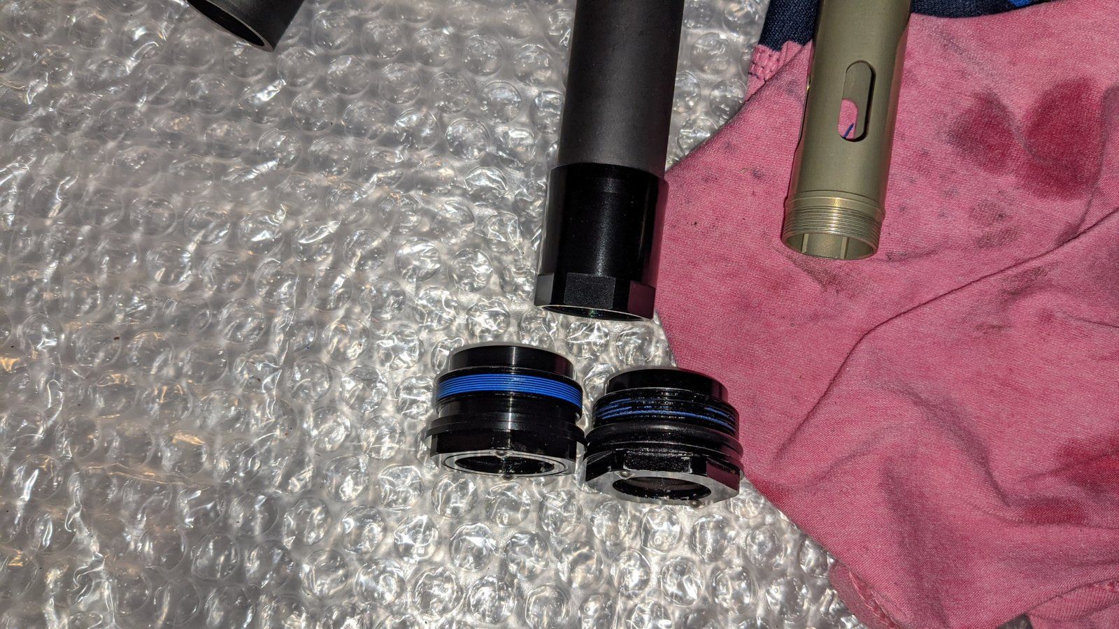

Es ist getan. Leider nicht ganz so einfach aber machbar und es funktioniert 😁.
Also Bladder B1 der Lyrik ist gekommen. Leider ist der Bladder aber zu groß, also muss man das obere Stück der beiden Bladder wechseln.

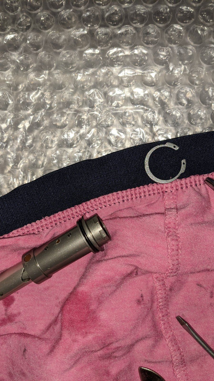

Heißt Topkappe mit Gewinde der Lyrik B1 Bladdereinheit mit der Standart RTC3 Kartusche tauschen. Dafür muss man die Lock Einheit entfernen. Der Sprengring hat mich echt nerven gekostet, aber mit nem kleinen Schraubenzieher geht es.
Dann die Lock Einheit wieder rein und weiter dabei kann man noch den Shimstack auf die Debonair anpassen. Hab ich aber keine Ahnung von also hab ich's so gelassen wie es ist.
Wenn alles zusammen gebaut ist charger entlüften.
Eigentlich nicht schwierig.
Nur der Sprengring oben ist etwas fummelig.
Bei Fragen einfach melden... Fakt ist, es geht und ist machbar. Geil wäre es, wenn man den Ring oben einfach nur tauschen könnte ohne die ganze Bladdereinheit kaufen zu müssen.
