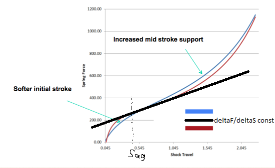

@manne und @RockyRider66 Behaupten kann jeder viel. Diagramm und Erläuterungen sowie Erfahrungen aus Vergleichen wären ganz hilfreich (Ich habe meine schon geschrieben).
Die These hier ist: Durch weniger Verzögerung zwischen Ein- und Ausfederbewegung steht die Gabel dann höher im Federweg und arbeitet dadurch in einem weicheren Bereich des Federwegs. -> Ist schon merkbar komfortabler hinterher.

Geniale These, so hat man noch mehr vom Buckel auf den ersten Zentimetern.
Und das ist die Kurve von einer Luftkammer aus der ersten Generation um 2016. Heute sind die Federn noch linearer, sprich die blaue Linie.
Und eine Dämpfung von den aktuellen Luftfedern kombiniert er dann mit der alten Buckellinie- ja guten Tag...
Du kannst zB hiermit etwas anfangen?
[/url
Wow. Du bringst ja sogar noch Belege für deine Aufstellung. Dann nehme ich dich Mal von der Ignorieren Liste runter.
Ich kann mit dem Diagramm was anfangen. Mal davon abgesehen, dass es sich auf n Dämpfer bezieht und Mal davon abgesehen, dass ich die Beschaffung des Debonair Conversion Kit empfehle (Siehe meine vorherigen Kommentare, bitte vor Bezugnahme lesen):
Der Buckel kommt vor dem SAG. Das Problem fällt in dem Moment weg, in dem Man aufs Bike steigt. Zwischen 20 und 60% Federweg ist da ne Recht lineare Kennlinie. Das ist genau der Bereich, den man auf schnellen Wurzeltrails nutzt. Um die Nichtlinearität in dem Bereich spürt man, wenn man sich das unbedingt einbilden will.
Ich glaube, dass in deiner Argumentation ganz viel Fehleinschätzung steckt. Die Verbesserung durch das Dämpfungsupgrade sorgt dafür, dass Mann bei schnellen Schlägen nicht hinten in der Progression landet (also bei 60% und mehr). Denn da wird die Gabel dann richtig hart. Genau diese Verschiebung des genutzten Federwegs kommt durch die bessere Dämpfung.
Ich gehe auch jede Wette ein, dass die Combo aus Charger2 und SoloAir jede moderne Yari (debonair und MoCo) deutlich übertrifft.

Vorausgesetzt dir ist klar, dass der blaue Kraft- Weg Graph heute noch linearer ist, versuche ich trotz deiner Arroganz dir eine Bogen zur Dämpfung zu spannen.
Zoom dir mal den Nullpunkt größer und betrachte dann mal die Rückstellkraft der Feder. Richtig, die neuen Luftfedern bringen hier nicht mehr viel Rückstellkraft mit.
Dementsprechend brauchst du hier eine schwache Lowspeed Zugstufe.
Und eine darauf abgestimmte Dämpfung kombinierst du mit der kräftigeren Rückstellkraft der alten Luftkammer.
Na ja, dann zommst du dir einfach noch den mittleren Federweg groß und wirst auch hier einen Widerspruch finden.
Und dummerweise arbeitet an der einen Stelle die Lowspeed Zugstufe, an der anderen die Highspeeddruckstufe.

Tut mir leid, dass ich dir nicht arroganzfreier beibringen kann, dass Du völlig ahnungslos bist.
Geometrie 6. Klasse: Eine Gerade ist auch dann eine Gerade, wenn sie nicht durch den Koordinatenursprung verläuft.
Regelungstechnik, 3. Semester ET Studium: Linearisierung im Arbeitspunkt bedeutet, dass eine Funktion in einem bestimmten Abschnitt als linear betrachtet werden kann, sofern die Abweichung zur eigentlichen Funktion vernachlässigbar ist. Nach meiner Wahrnehmung sind das beide Funktionsgrafen zwischen 20% und 60% des Federweges.
Reba 2016: (bin ich übrigens mehrere Jahre gefahren) https://www.sram.com/globalassets/d...000000004990-rev-b-2016-bluto-reba-german.pdf -> SOLO AIR
Dein Erklärungsansatz bzgl Harmonie von Federkennlinie und Dämpfungsupgrade von Motion Control und Charger 2 lässt sich übrigens mit folgender Kennlinie am besten erklären:
Der Vorteil der der Charger 2 Dämpfung ggü. der Motion Controll ist, dass diese neuere Dämpfungskartusche nach Schlägen den Federweg schneller wieder freigibt bzw dass die bremsende Wirkung der Dämpfungseinheit schneller (rechtzeitiger) aufhört. Das wiederum bedeutet, dass die Luftfeder die Gabel früher wieder mit der Ausfederung beginnt. Und das wiederum bedeutet, dass es eine längere Zeit zum Ausfedern gibt, was für den höheren Stand im Federweg sorgt.
Dein Ansatz hier LSC und HSC für die Erklärung einzubeziehen ist hier völlig sinnfrei.
