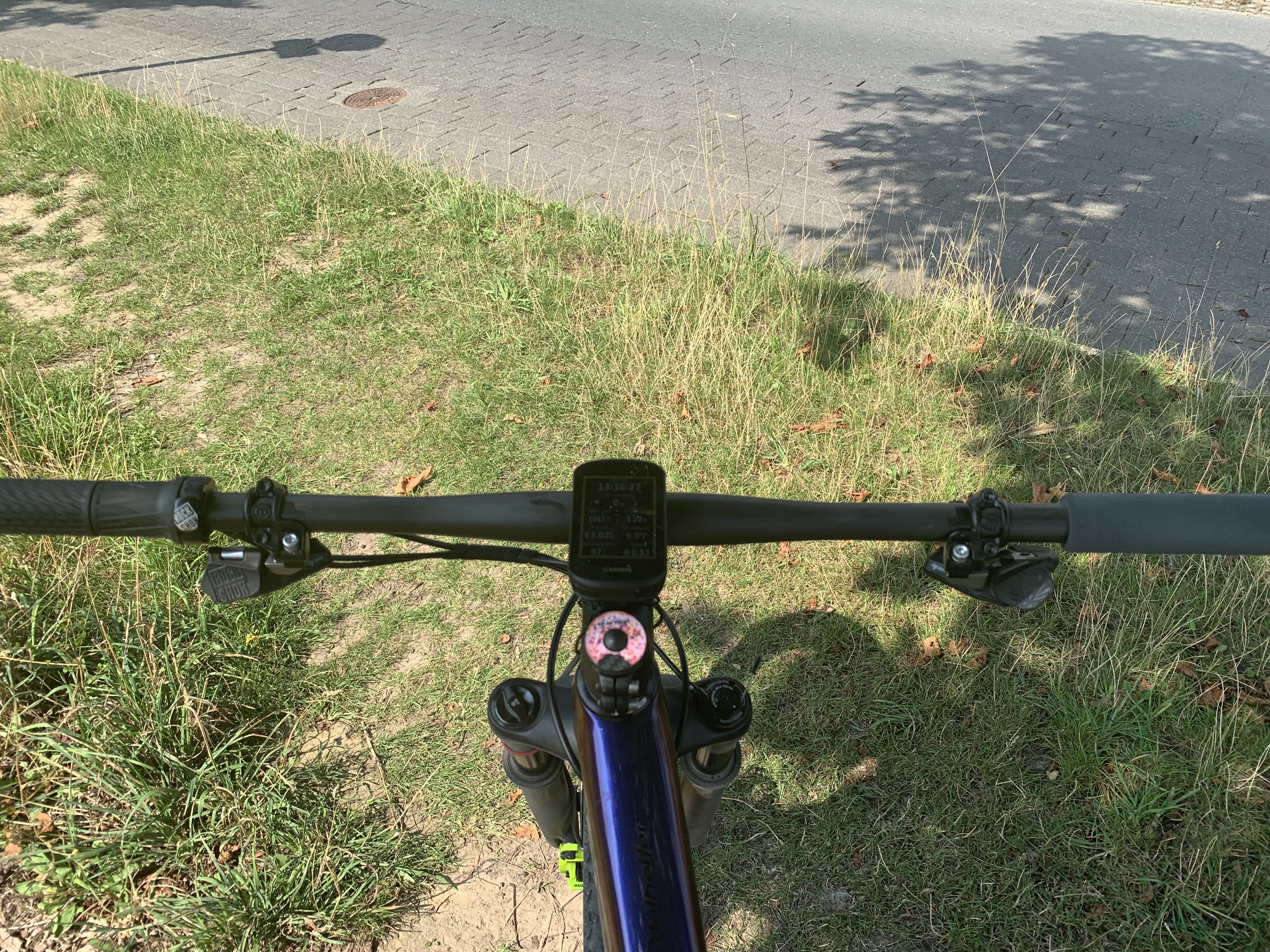

Kann mir jemand sagen ob die Blips mit der Reverb Axs vom Werk aus funktionieren ? Hab das bei einigen Profis gesehn und fand die Alternative zu dem klobigen Schalter nicht schlecht....würde auch besser mit dem Lockout der Federung passen.
Da schließe ich mich an. Ich suche auch nach einer Lösung, da die Lockouthebel keinen Platz für den AXS Controller lassen.
Nur die Blips alleine können nichts ansteuern. Man braucht dafür eine Blipbox, die bspw. bei Nino und Kate wohl im Rahmen steckt. Das Kabel des Blips führt zur Blipbox, dann kann man den Blip beliebig am Lenker platzieren und ihm eine Funktion zuweisen. Ohne die Box geht nix.
