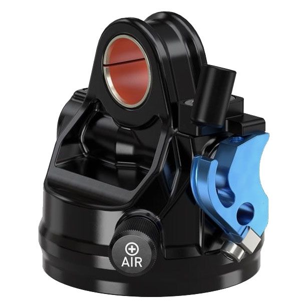

Habe für mein Specialized Epic Evo eine Sid Ultimate Gabel und Dämpfer mit Twistlock gekauft. Am Foto war der Dämpfer mit Remote vom Lenker aus abgebildet. Geschickt bekommmen hab ich den Dämpfer mit Lockouthebel. Auf Nachfrage würde mir gesagt es gibt diesen Dämpfer nicht mit Remote vom Lenker aus. Mein Dämpfer hat 190x40 Einbaumaß. Für Trek würde es einen Dämpfer mit Remote 190x45 geben. Könnte man den Hub um 5mm reduzieren??
Probiere doch mal ob der Hinterbau die 5mm mehr Hub verkraftet. Wenn nichts anstößt & alles passt haste mit dem 190x45 dann einfach etwas mehr Federweg am Heck.
Hatte gleiches Thema an einem Kona Hei Hei & da passte ein Dämpfer mit 5mm mehr Hub problemlos & hat dem Hinterbau rechnerisch 13mm mehr Federweg beschert.
Denn Hub reduzieren geht aber auch meistens mit Spacern, bzw. geschlitzten Kunststoffunterlegscheiben in 2mm Dicke. Die einfach am Ende auf die Kolbenstange im innern des Dämpfers um damit dem maximalen Weg der Kolbenstange zu reduzieren.
Kenne den SID Dämpfer innen zwar nicht, aber ich denke der unterscheidet sich da grundsätzlich nicht von anderen Dämpfern.
Mich würde interessieren wie dein Resümee mit dem Dämpfer ausfällt und wie das remote angesteuert wird (Kabelabgang am Dämpfer gibt es ja gerade weg also outpull,
oder als "U-turn" über den das Gehäuse hinweg,
sog. inpull.
Alles klar, Danke. Habe mir den 45mm Dämpfer bestellt, mehr Federweg wäre auch nicht schlecht:)
Und wie fährt sich das Rad so mit den 5mm mehr hub?
Im originalen Evo von Specialized ist ja ein ganz anderer Tune verbaut als in den Aftermarket Dämpfern oder dem besagten Trek-Dämpfer.
Funktioniert Tip Top. Ansteuerung durch das Oberrohr mit dem Twistlock am Griff! Ein wenig mehr als 120mm Federweg hinten💪
Ich hab den Dämpfer jetzt mal bestellt. Zur Not lass ich den Tune dann umbauen. Und 123,5mm Federweg statt 110mm finde ich jetzt auch nicht so schlecht. So lange die ganze Kinematik nicht leidet und keine teile am Rahmen anstoßen etc.
