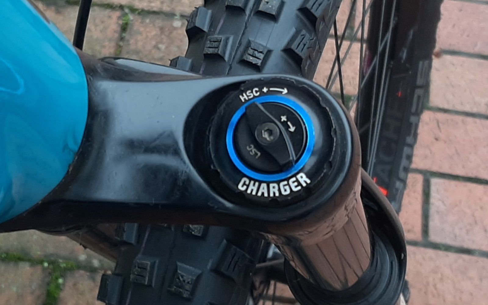

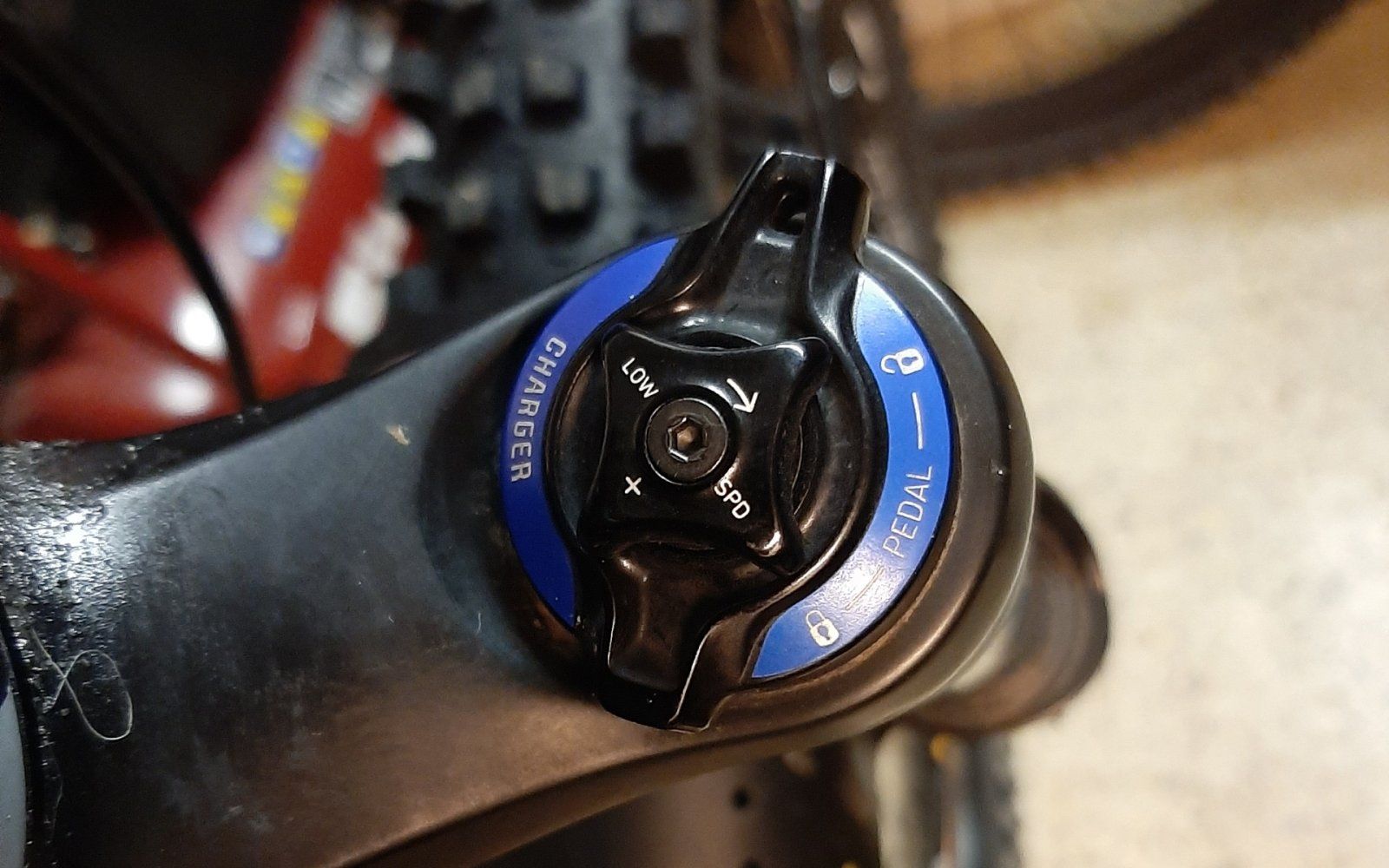

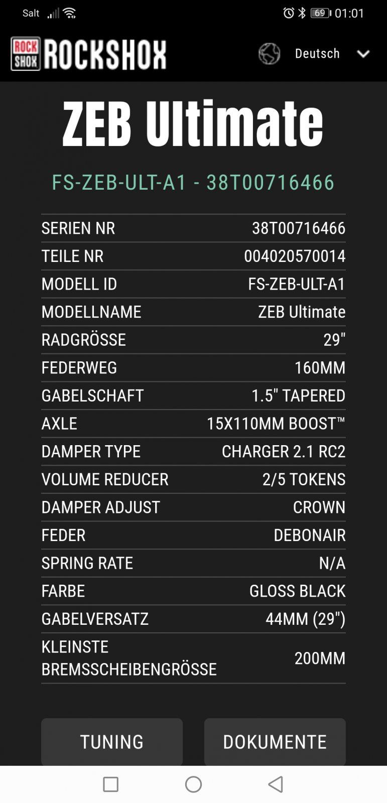

Ich rede von der Dämpferkartusche. Ich kann bei einer Yari die MC raus und die Charger rein. Laut Seriennummer ist aber noch immer die MC drinn...
Ich möchte wissen woran ich erkennen kann, welches Charger Modell verbaut ist, anhand der Kartusche selbst. Ich weis das die Bauteile im Charger 2.1 rot eloxiert sind und die 2.0 schwarz. Aber ich will nicht meine Kartusche öffnen, nur um zu wissen welches Modell es ist. Also meine Frage: Woran kann ich an der Dämpferkartusche von außen erkennen, ob es die 2.0 oder 2.1 ist?
