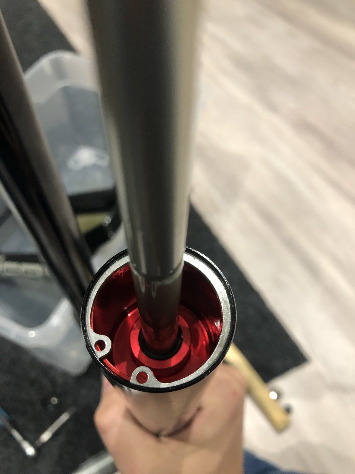

Das ist die Luftseite der ZEB. Könnte der rote spacer nach dem silbernen Sprengring sein. Der spacer hat zu viel Spiel bei manchen Gabeln und klappert oder klackt dann deshalb.

habe leider auch beides gehabt: Der Sealhead kann klappern (dumpferes klick klack) da beim einfedern die Negativluftkammer ab ca 50% Federweg den Atmosphärendruck unterschreitet und der Spacer 0,7mm Spiel zum Sprengring hatte.
In dem video knackt die Gabel jedoch mehrmals und komplett ausgefedert nochmal vom Entlasten.
Nach der Belastungder Holme ohne einfedern kann man das eingrenzen auf die Krone.
