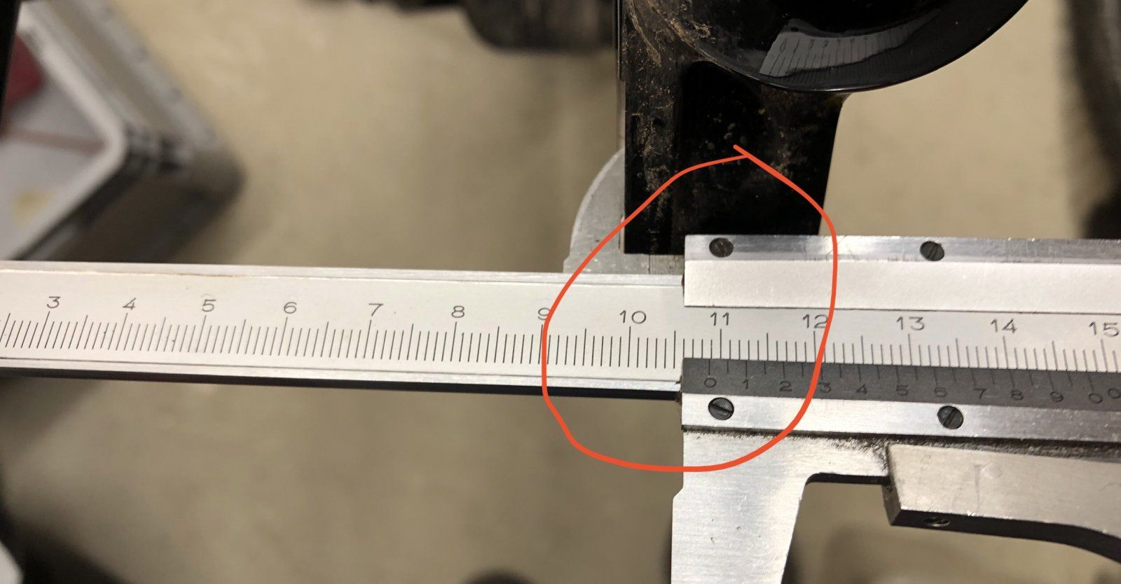

Hier noch was zur Qualität was die Präzision des Achsabstandes angeht, 109mm sind ja auch ok ;):

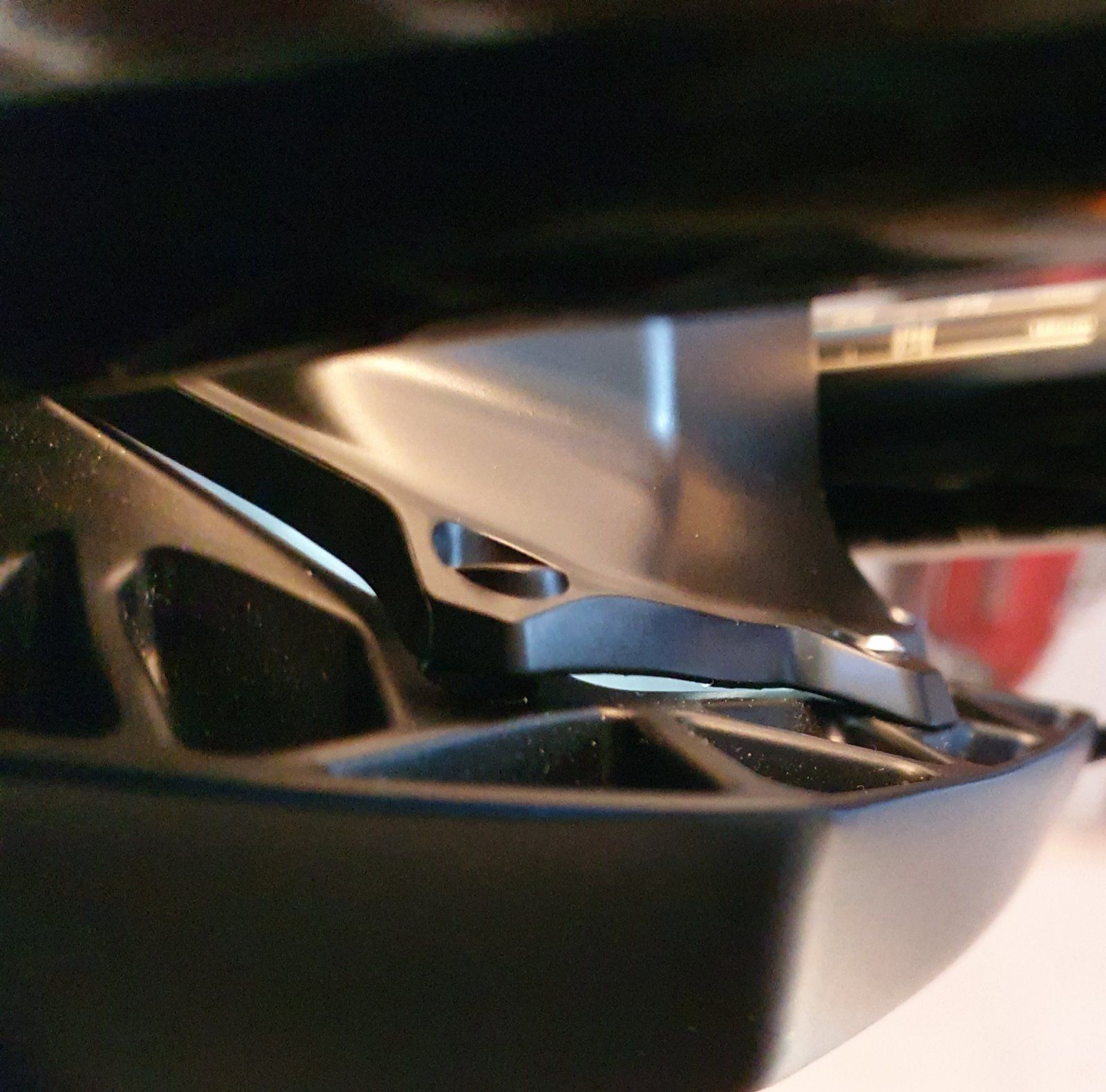

Moin,
hat einer den RS ZEB Fender verbaut?
Meiner ist heute angekommen, aber er passt nicht :(
Die Schraube in der Mitte und eine Seite passt, die andere Seite dann nicht mehr, da die "Nase" von der Bohrung nicht in das Loch passt.
Ich hoffe ich habe mich verständlich ausgedrückt 🤣
Hat noch jemand das Problem?
Moin,
Dass die Achsaufnahme so eng ist und die Gabel nach außen gespreizt werden um ein Rad einzubauen ist doch keine Seltenheit- liest man doch häufiger.
Und dass der Fender nicht passt, na ja dafür kostet die Gabel nicht so viel.
Moin,
Um wie viel mm ist das Loch verfehlt?
