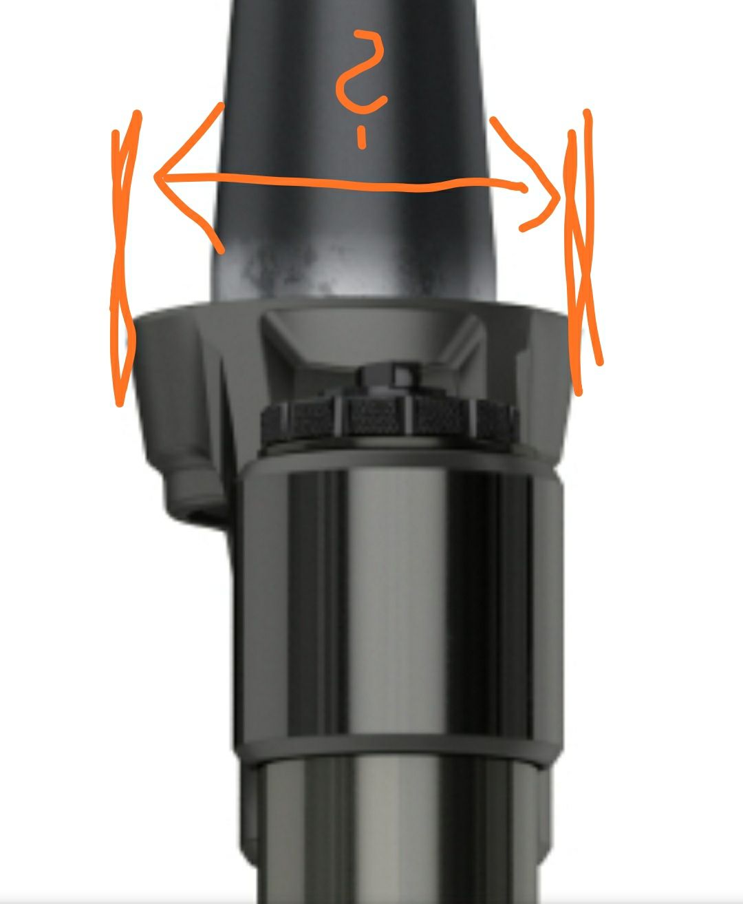

Tach zusammen,
kann mir vielleicht jemand das markierte Maß der ZEB Gabelkrone mitteilen ?
Hintergrund ist der das ich überlege in mein Trek Rail Mj.2020 in dem noch eine Yari ( umgebaut auf Charger 2.1 RC2 und neuem Airshaft) seinen Dienst tut eine ZEB zu montieren.
Trek hat sich bei der Yari und Lyrik von RockShox ne extra Krone bauen lassen die oben breiter als die Serie ist damit die mit dem Steuerrohr abschließt und steifer sein soll.
Die ZEB Krone soll ja angeblich generell schon breiter bauen damit sie besser zu den dicken Steuerrohren der aktuellen Bikes passt.
Falls mir da jemand weiterhelfen könnte wäre das echt toll.
Gruß,
Barney_1
65mm
