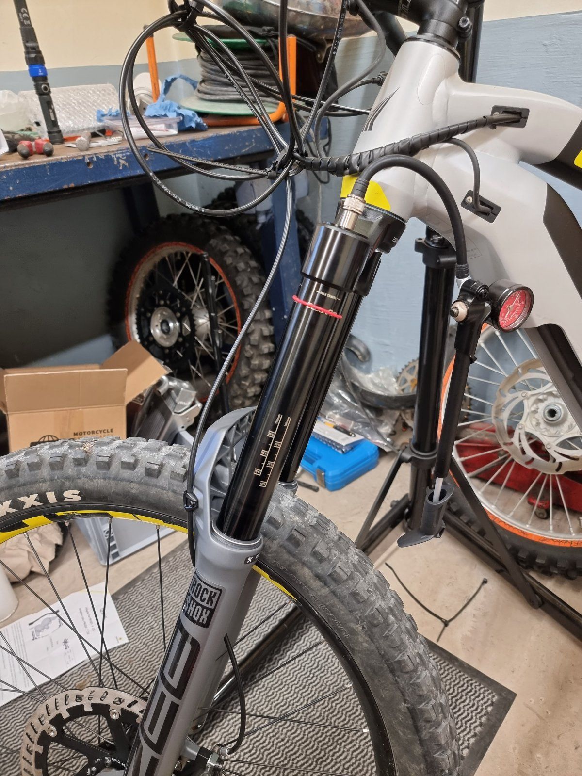

Ich hab ein kleines Problem mit meiner neuen Zeb ultimate 180mm.
Hab die Gabel eingebaut, jetzt ging es dann um den Luftdruck. Der 148 ja lt. Angaben nicht überschreiten darf. Als ich bei ca. 100 angekommen bin, ist die Gabel komplett bis Anschlag ausgefahren. Sprich 21,2cm von Staubring bis max. Einfederlinie.
Habt ihr sowas schon mal gehabt? Was kann ich jetzt machen?
Grüße Thomas

Meiner Meinung hört sich das nach einem defekten Airshaft an. Kann sein das der sprengring vom Airshaft sich gelöst hat und somit den sealhead rausgedrückt hat. Hat es ein lautes Zischen gegeben? Lässt sich die Gabel noch einfedern?
Zischen nicht. Man hat sie schon noch einfedern können, aber am Ende dann das Geräusch wenn sie voll ausgefahren ist, dass sie ansteht. Hab dann Druck abgelassen, federn geht, allerdings fährt sie immer ganz aus und das hört sich nicht gesund an.
Hier noch 2 Fotos...

Wenn du Erfahrung hast, mach die Gabel auf und schau sie dir an. Ob du irgendwelche Beschädigungen siehst. Es kann eigentlich nur am Airshaft liegen, denn die Dämpferseite bestimmt nicht den Federweg der Gabel.
So, lt. meinem Mechaniker dürfte der Sprengring nicht ganz drauf gewesen sein, wenn ich sie nicht einschicken will (würde angeblich 2-3 Monate dauern) wird er es mir für 40 richten. Vorausgesetzt die Nut vom Sprengring ist noch scharfkantig. Sonst muss man sie eh einschicken. Nachdem es passiert ist sofort die Luft auslassen.

Danke noch für die guten Zusprüche. Der Mechaniker hat mir dann noch ein Foto von dem Distanzstück gemacht, welches ein paar Schrammen abbekommen hat. Hat es dann abgeschliffen und meinte die Gabel hat es eig. gut weggesteckt. Weil ja mehr passieren hätte können. Hier noch die Fotos.
