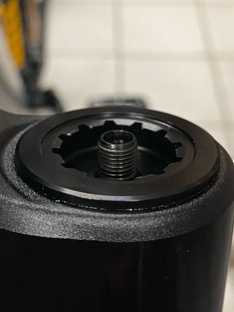

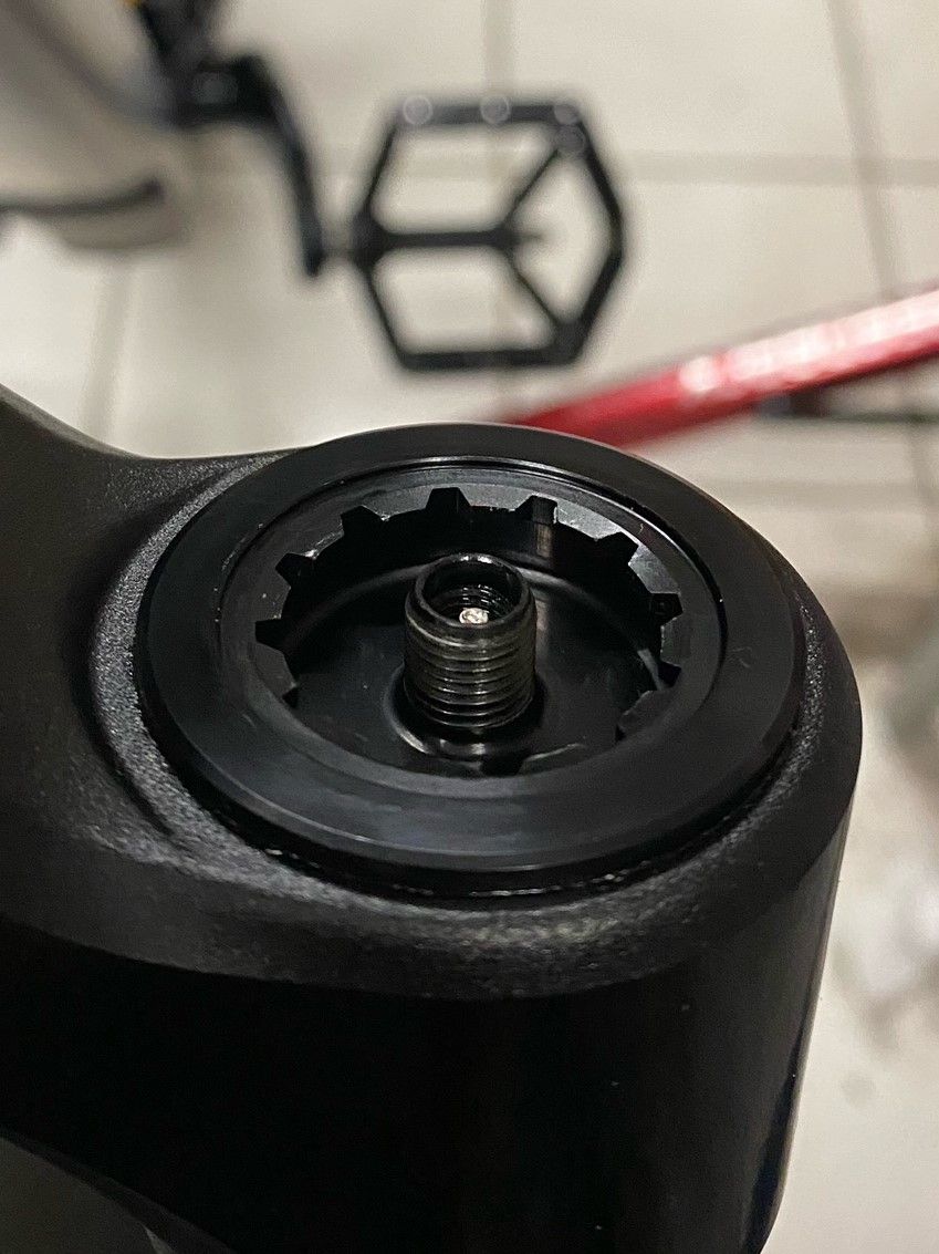

Hallo zusammen,
vorgestern meine neue Zeb eingebaut und gestern ans Fahrwerk Einstellen gemacht. Nur wird mir mit der original RockShoxDämpferpumpe weder ein Druck angezeigt noch bekomme ich Luft in die Gabel. Scheinbar wird der zentrale Stift/Stößel im Ventil nicht ausreichend betätigt, obowohl die Pumpe komplett aufgeschraubt ist. Die Pumpe kann ich aber eigentlich ausschließen, da sie an anderen Federgabeln (Fox und RockShox Argyle) funktioniert.
Schon mal jemand das gleiche Problem gehabt bzw. wie sieht bei euch das Luftventil aus?
