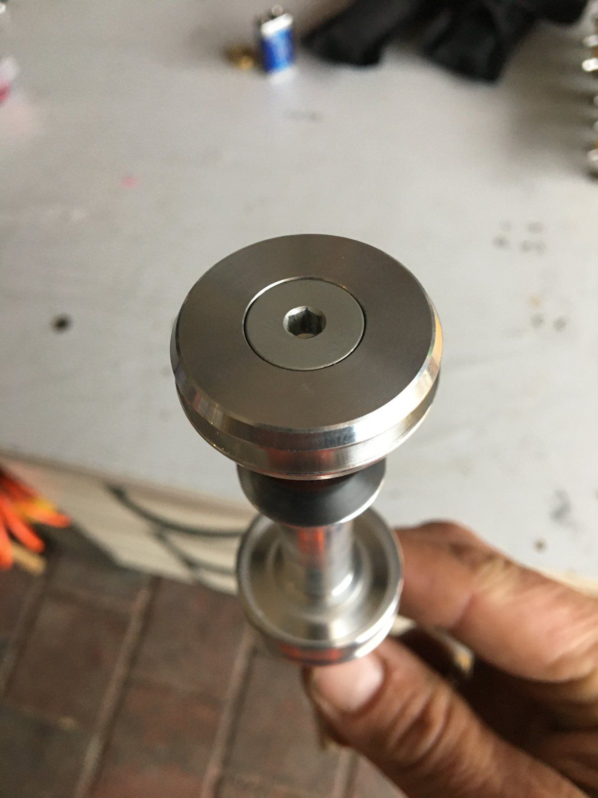

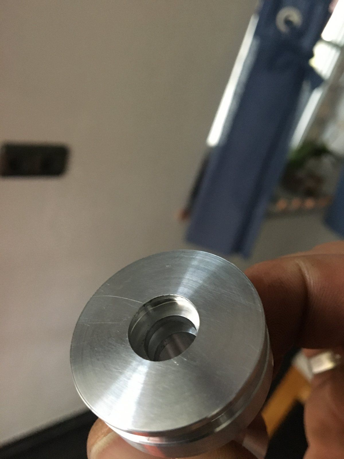

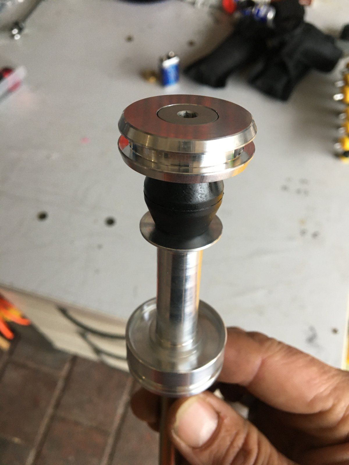

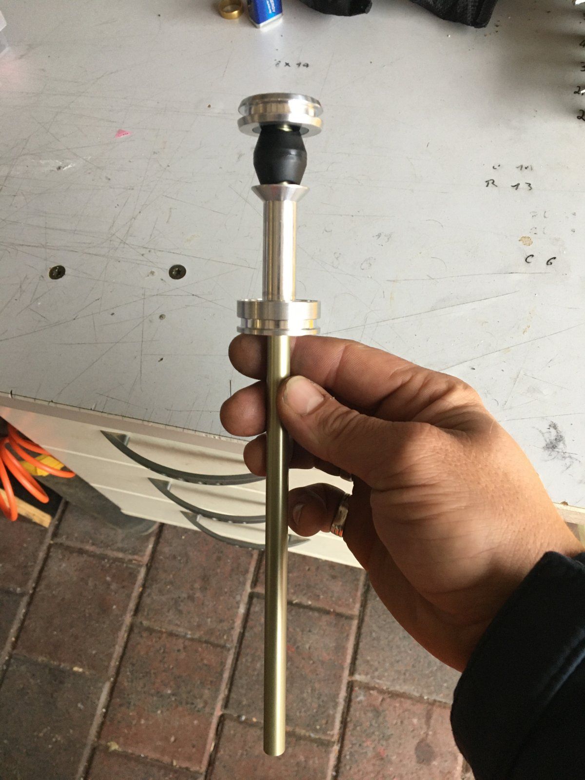

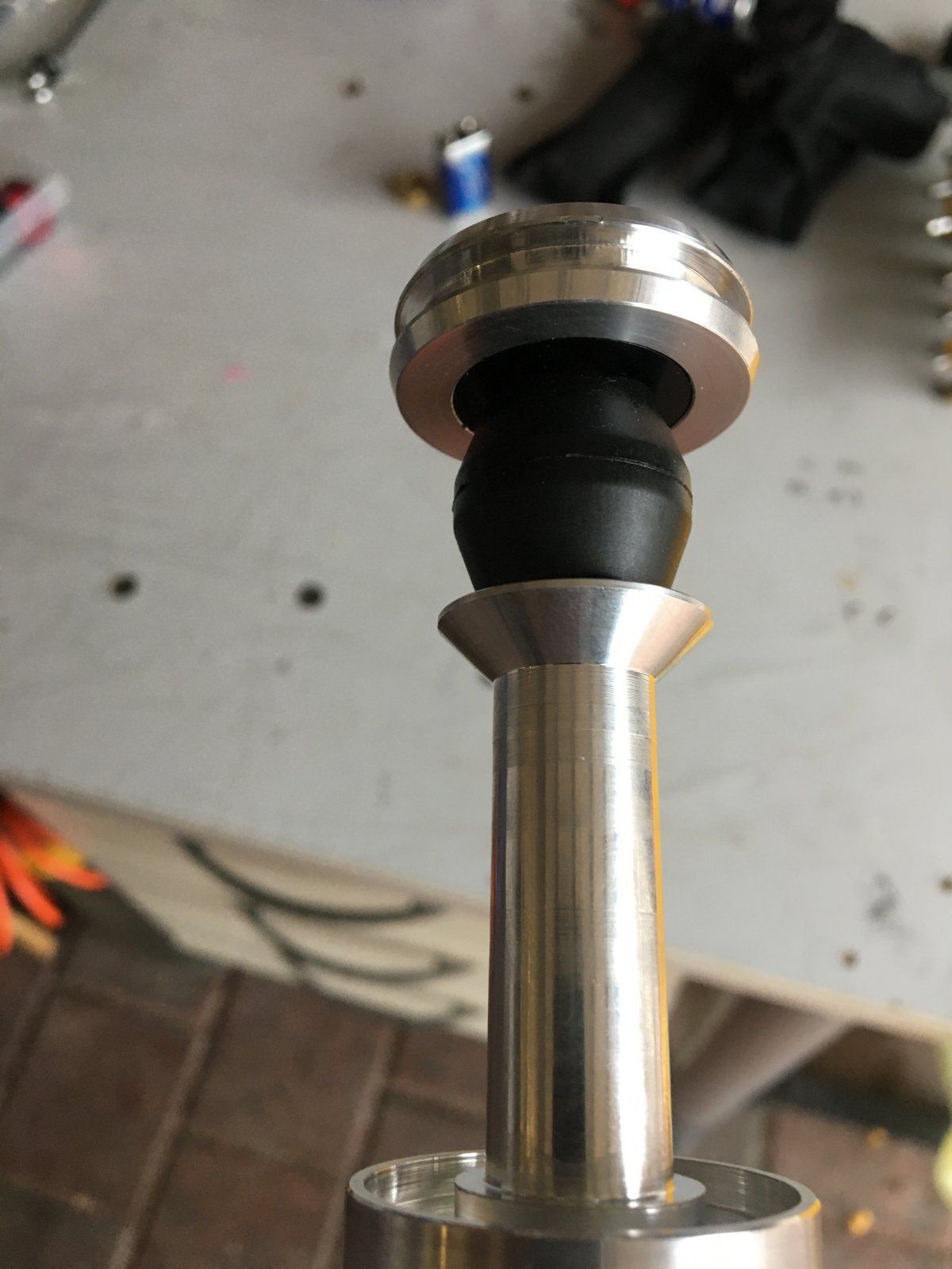

Deswegen habe ich ein eigenes Debonair-System für die ZEB konstruiert mit einer 100% größeren Negativkammer! Diese lässt sich in 10% Schritte verkleinern um sie perfekt abzustimmen!
Habe gerade leider nur ein Bild vom Prototypen zur Hand.
Wer sich dafür interessiert dem kann ich hierzu gern weitere Informationen geben.

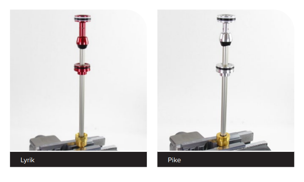

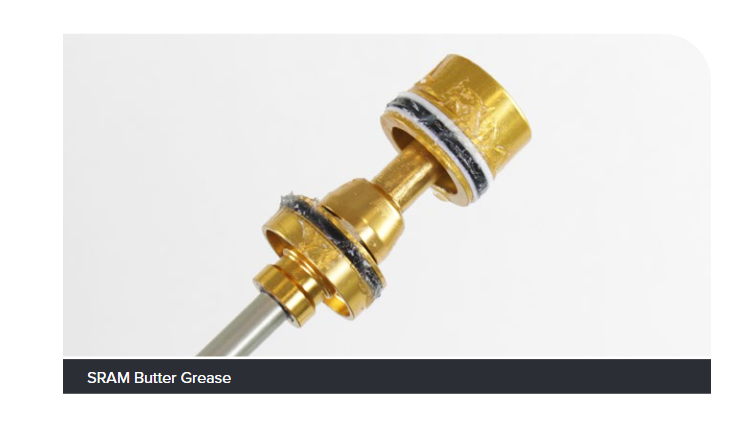

Von RockShox gibt es im nächsten Modelljahr auch eine Anpassung der Luftfeder, ähnlich der Vorsprung Luftkappe. Ich habe diesbezüglich mal mit Sram Deutschland telefoniert und die Luftfeder soll es wohl wieder als Upgrade-Kit geben.

Die Firma EverFlow aus Italien hat auch ne Lösung für eine größere Negativkammer entwickelt, bei der am Ende des AirShafts eine Kammer statt der Footnut angeschraubt wird.

Die neuen Service Manuals sind auch draußen für die ZEB mit Flight Attendant.
da sieht man den Aufbau der Buttercups und der neuen Lufteinheit.
