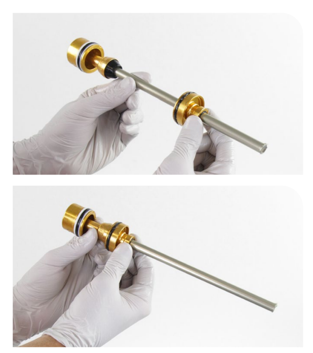

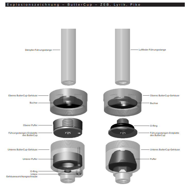

Die neuen Service Manuals sind auch draußen für die ZEB mit Flight Attendant.
da sieht man den Aufbau der Buttercups und der neuen Lufteinheit.
https://www.sram.com/globalassets/d...te-flight-attendant-service-manual-german.pdfAnhang anzeigen 1374228

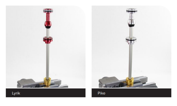

Zeb:
