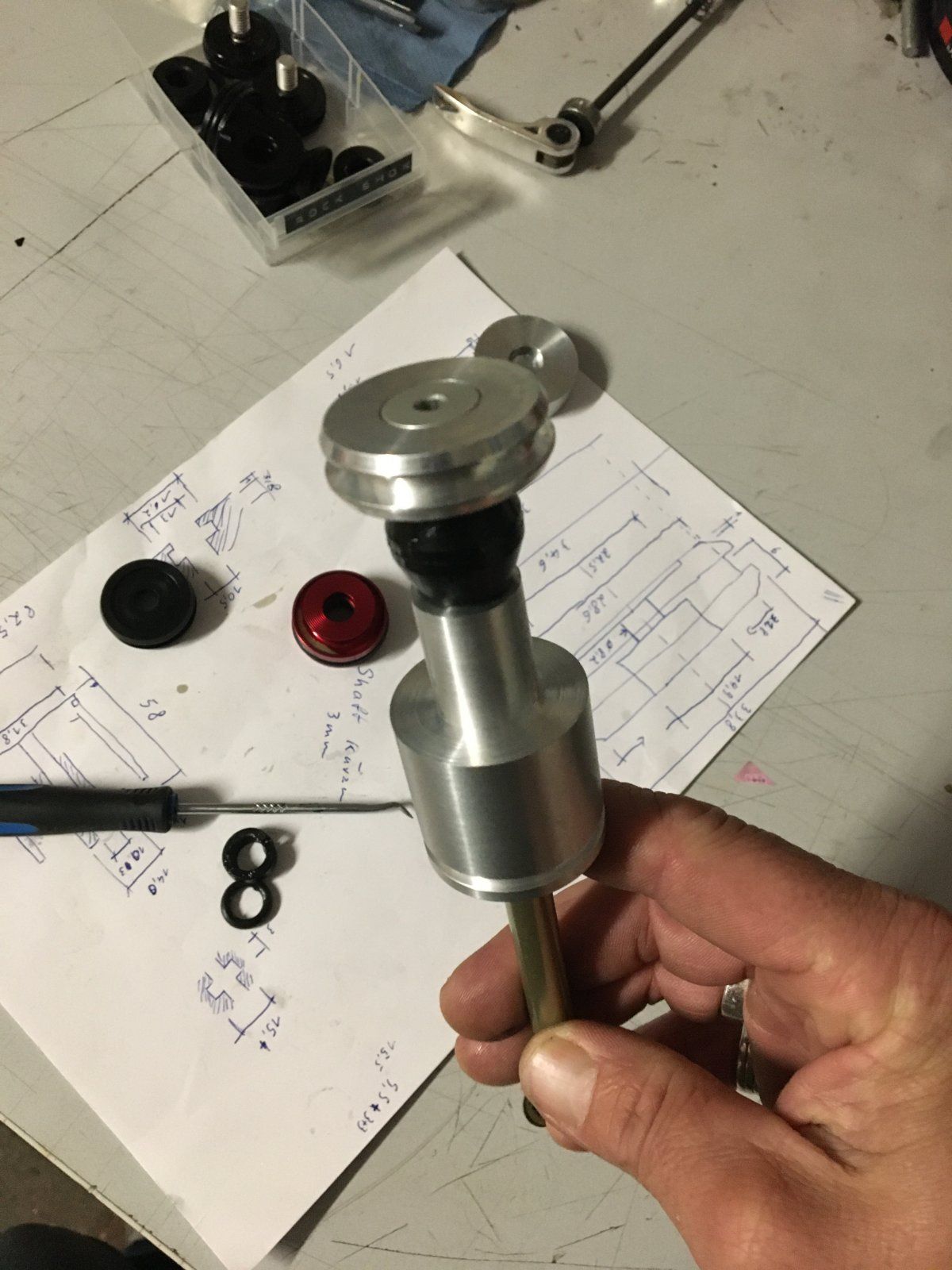

Deswegen habe ich ein eigenes Debonair-System für die ZEB konstruiert mit einer 100% größeren Negativkammer! Diese lässt sich in 10% Schritte verkleinern um sie perfekt abzustimmen!
Habe gerade leider nur ein Bild vom Prototypen zur Hand.
Wer sich dafür interessiert dem kann ich hierzu gern weitere Informationen geben.

Es ist wirklich eine geile Gabel aus dem Karton. Ich schimpfe auch auf ganz hohen Niveau.
