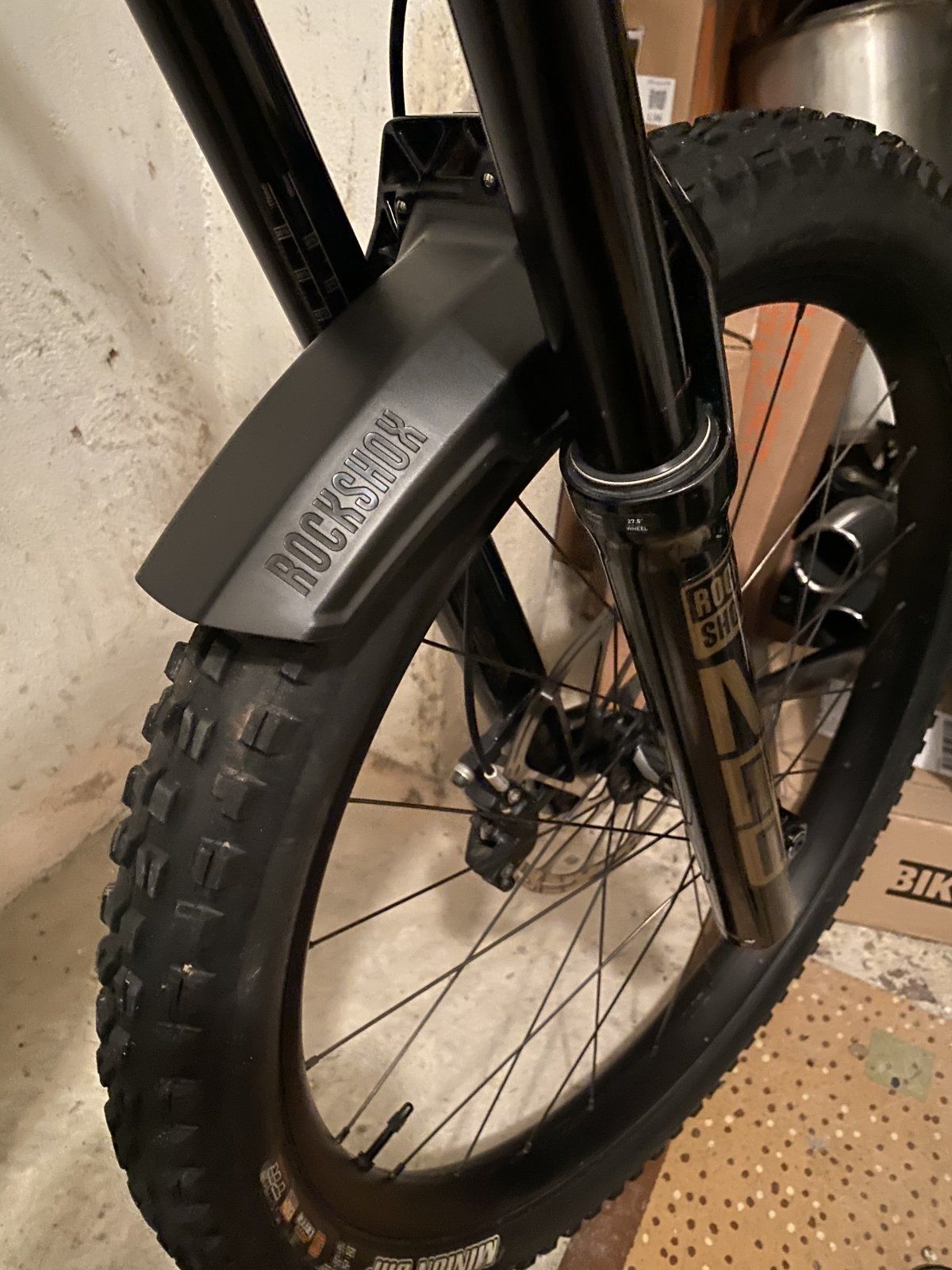

Der originale RS Fender für die Zeb ist ja nun endlich in Deutschland erhältlich.
Hab meinen heute erhalten und montiert. Macht einen stabilen, hochwertigen Eindruck. Die Tauchrohre werden, besser als beim Synchros Fender, den ich für meine Fox 34 hab, vor Schlamm Beschuss geschützt. Wenn Interesse besteht , mach ich morgen bei Tageslicht mal ordentliche Fotos...
Wo hast deinen bestellt?

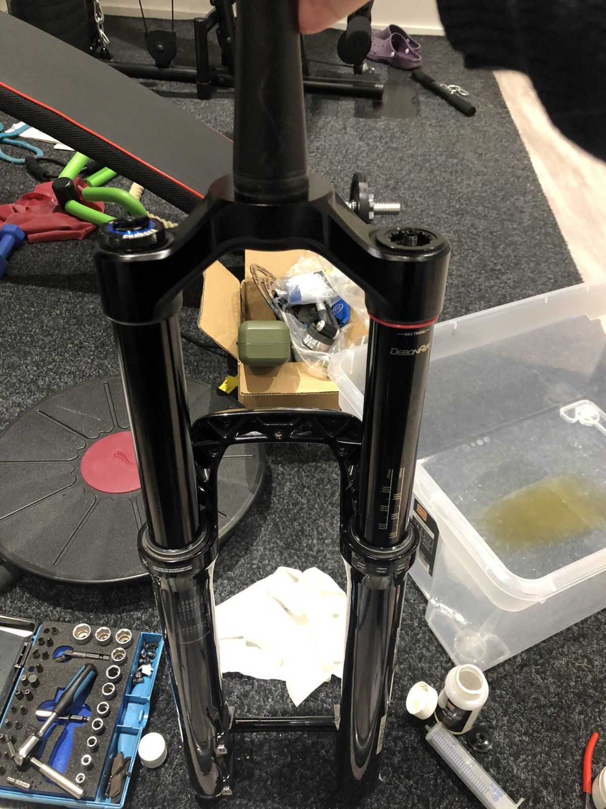

Wie erkennst Du das Klappern des Spacers bzw. wie konntest Du es auf den Spacer eingrenzen?
Ich habe ein klacken in der ZEB (Ultimate 27.5" 180mm) das ich noch nicht eingrenzen konnte, woher es kommt.
Reproduzieren kann ich es, wenn ich schnell in das letzte drittel des Federwegs komme.
Soll heissen, wenn ich gemütlich daher rolle und das Fahrwerk ordentlich komprimiere macht es diesen kleinen klack.
Im Stand (mit den Händen) bekomme ich das nicht hin und auf dem Trail höre ich es nicht, da die Umgebungsgeräusche zu laut sind... ?
Am besten reproduzieren lässt es sich ohne Luft. Wenn ich die Luft aus meiner rauslasse und hin und her ziehe klappert die Luftseite. Das ist halt so, macht jedoch nichts kaputt oder Beeinträchtigt die Gabel. Wen es stört, hau einfach etwas mehr fett um den ganzen spacer und ruhe is. Für ca. nen Monat, dann kommt das Klappern wieder. So wars bei mir.
Habe gerade die Gabel für den LL Service auseinander genommen. Das liegt am roten spacer. Wenn ich den Airshaft hin und her bewege hört man den spacer klacken. Oder man kauft das Debon air upgrade. Dort ist der spacer fest und nicht locker.
Was ich noch bemerkt habe. Da war wohl ein Azubi am Werk. Die Luftseite ist bei mir auf der rechten Seite statt links. Das macht nichts, aber trotzdem. Normal ist das nicht 🤨
hast du beim Service das Casting falsch montiert 🤔
oder sitzt der Azubi bei dir im Keller 🤣
