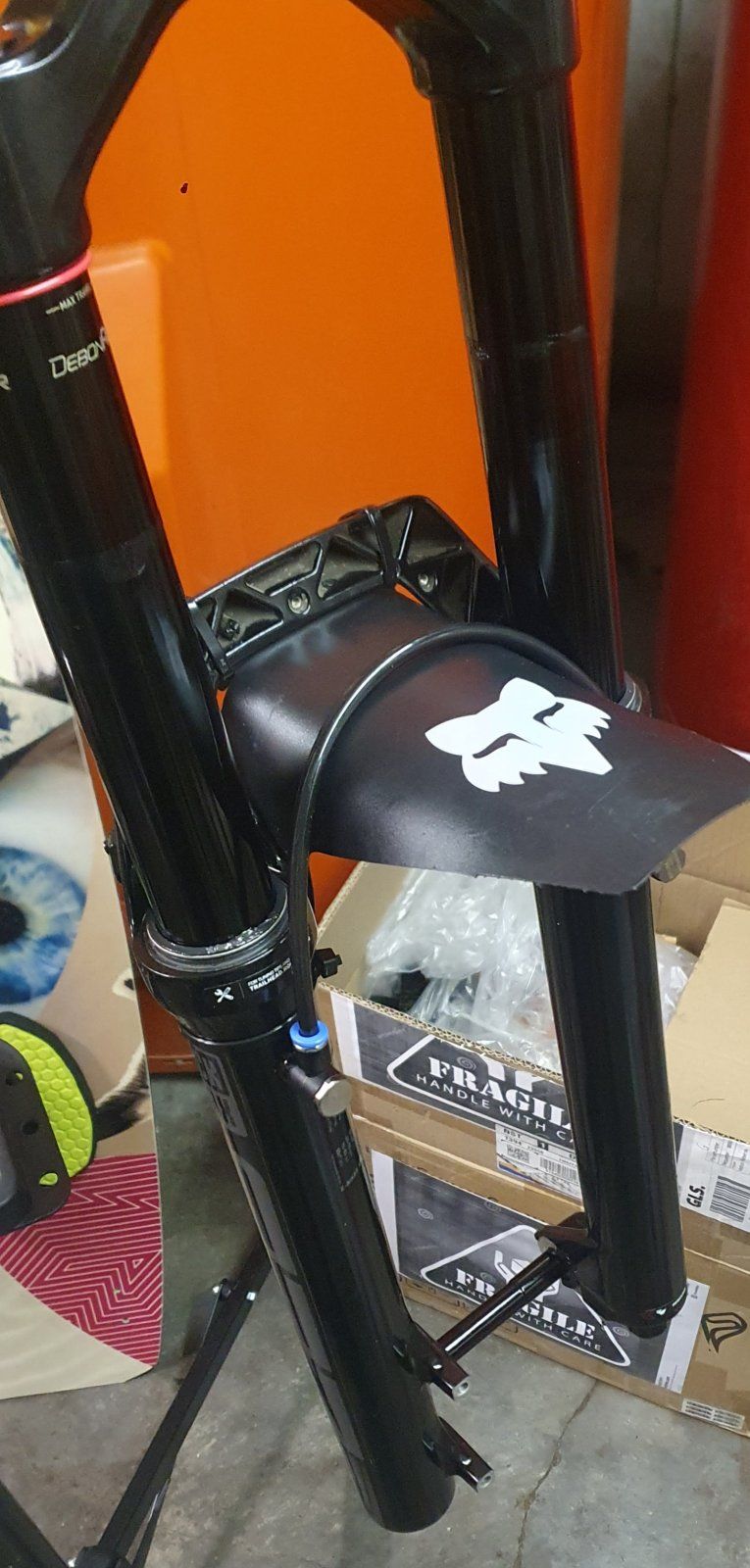

Ich hab um die 85kg und habe diesmal das Komfort setup bekommen. Hatte sonst bis jz immer das Sport setup aber habe Mario geschrieben das ich eigentlich vorallem schnelle und ruppige enduro trails fahre und da einfach möglichst wenig armpump etc. haben möchte. Daraufhin hat er mir den komfort tune empfohlen.

Bin auf deine Erfahrungen gespannt...👍🏻
