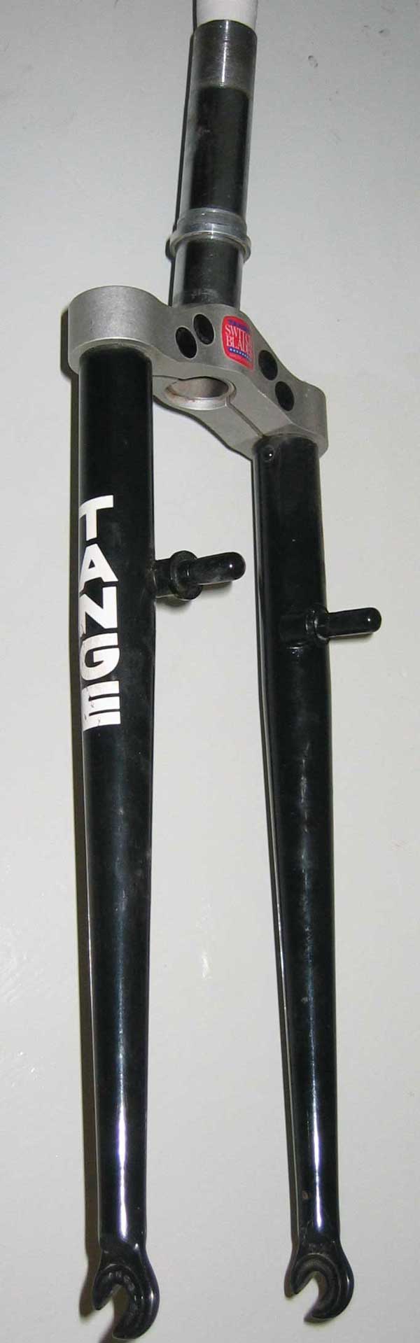

Tange Switchblades (hätte ich noch eine)
Tange Bigfork (war im Schwestermodell Experience)
RS Mag 21
Die Suche nach 'ner Syncros Powerlite lohnt sich in jedem Fall, denn das 90er Cirrus war definitiv noch nicht auf Federgabeln abgestimmt.
Erst ab 1992 hatte es dann eine Mag21 ...
Die Tange Switchblade mit ihren sich nach unten verjüngenden Gabelbeinen sieht m.E. an dem fetten Cirrus-Geröhr etwas schwindsüchtig aus. Auch wenn ich das angehängte Exemplar anbieten könnte, würd' ich davon abraten ;)
Für die Wartezeit wäre eine günstig geschossene BigFork wohl schon passend.
