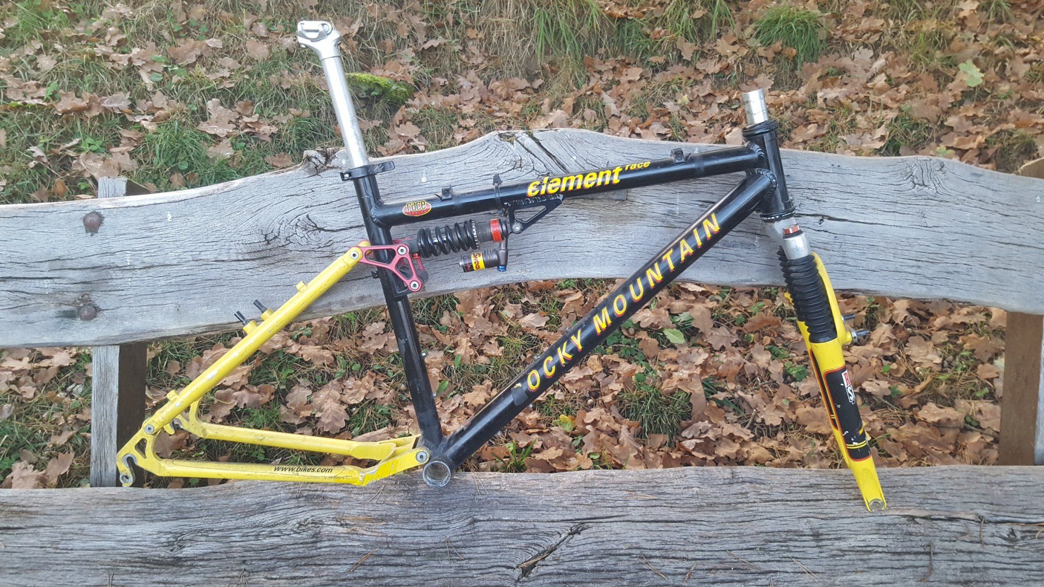

So,
Jetzt hab ich nach langer Suche endlich das Richtige gefunden.
Ein Element Race von 1997.
Ich hab mich für das 97 ziger Entschieden, weil es das einzige Baujahr ist das man eindeutig zuordnen kann
Und weil nur in diesem Baujahr alle Drei Varianten, das TO das LTD und das Race, den selben Rahmen haben.
Ich kann mich also beim Lackieren immernoch entscheiden welche Variante ich haben will.

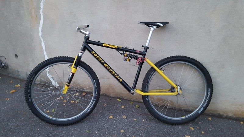

Jetzt werd ich das Bike erst einmal mit Teilen die ich noch habe aufbauen um zu schauen wie die Geo und die Größe zu mir passt.
Wenn alles zu meiner Zufriedenheit passt, wird entschieden was ich daraus mache.
Alles Original TO/LTD oder einen Modernen Racer mit oldschool Look ( würde der schwarze Rahmen, so wie er ist, doch perfekt dazu passen)
Bin auch schon kräftig am Teile bestellen.
Ich werde hier weiter alles berichten
Grüße Erik

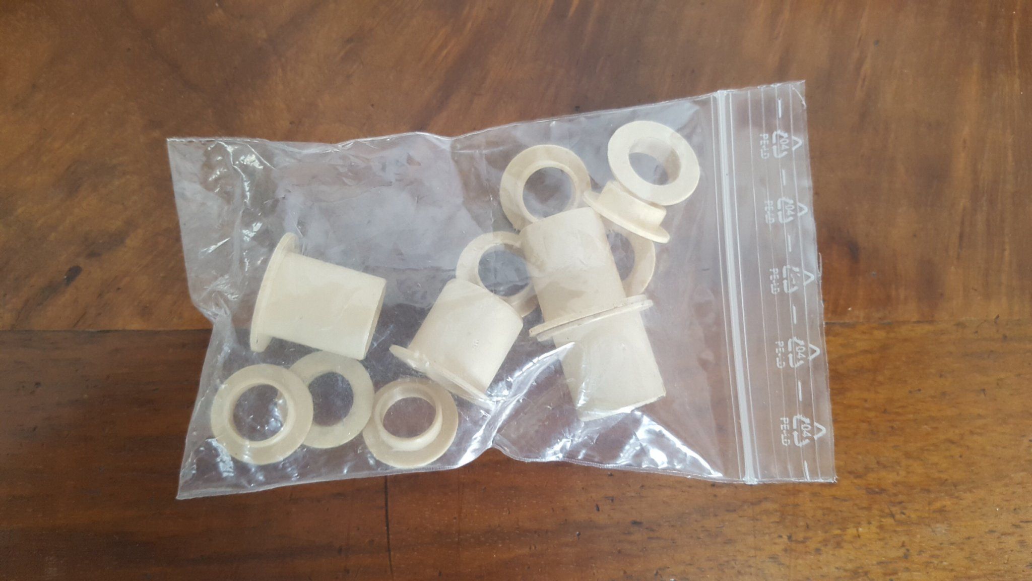

Original Lagersatzt ist auf jeden Fall schon mal da, fehlt nur noch das Tretlager und das Lenkkopflager
Alle anderen Teile müssten hier im Keller zu finden sein
( für eine Probefahrt zumindest)
Von einem Privatmann hier im Forum, der hatte noch einen im Keller liegen, sorry
Hab aber hier noch etwas über eine Adresse in Amerika gelesen, wenn ich diese finde sag ich Bescheid

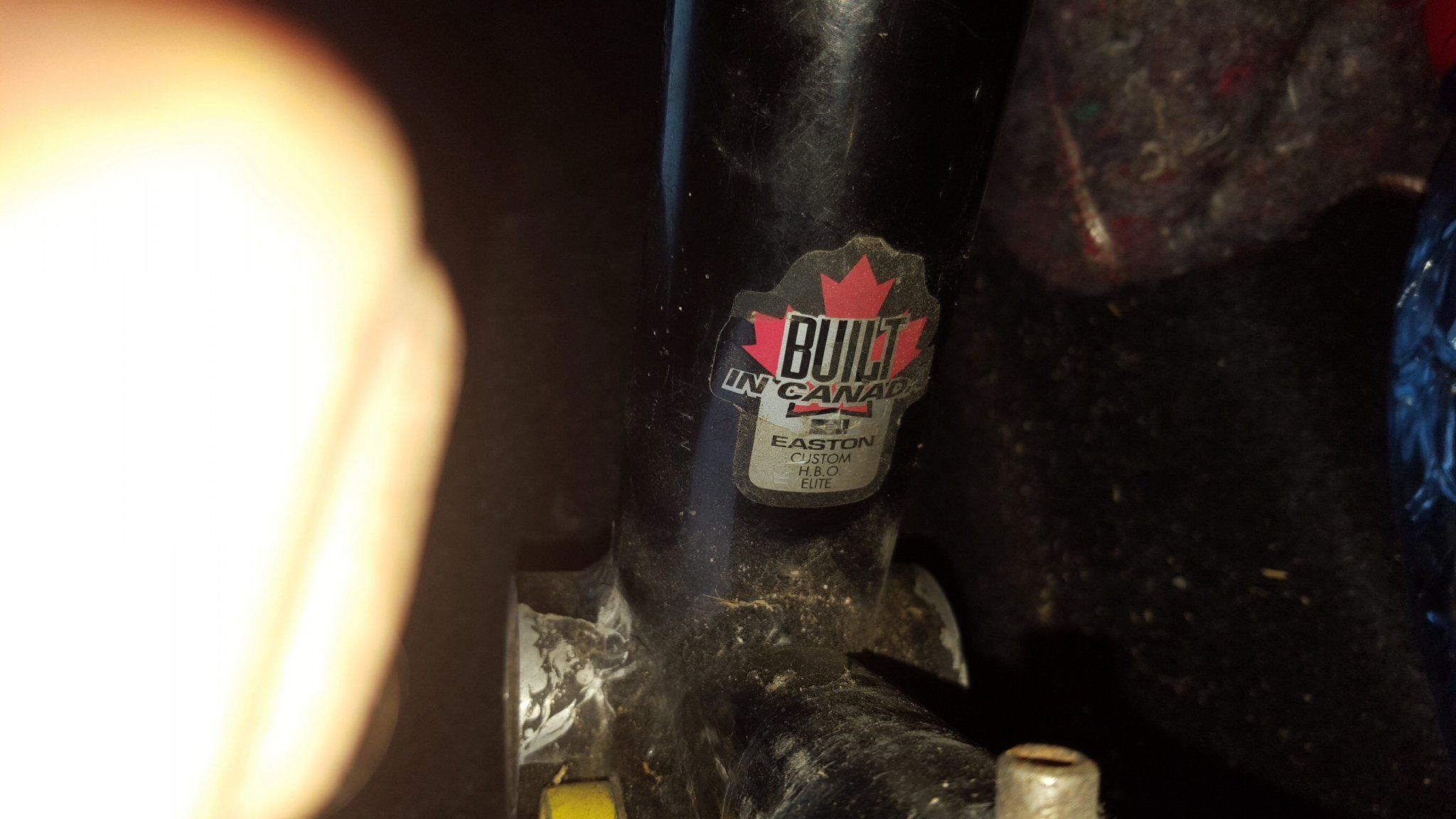

Zunächst mal Glückwunsch, aber das:
stimmt so nun nicht. Beim t.o. ist das Unterrohr aus Easton Elite Geröhr.
Viel Spaß beim Aufbau!
