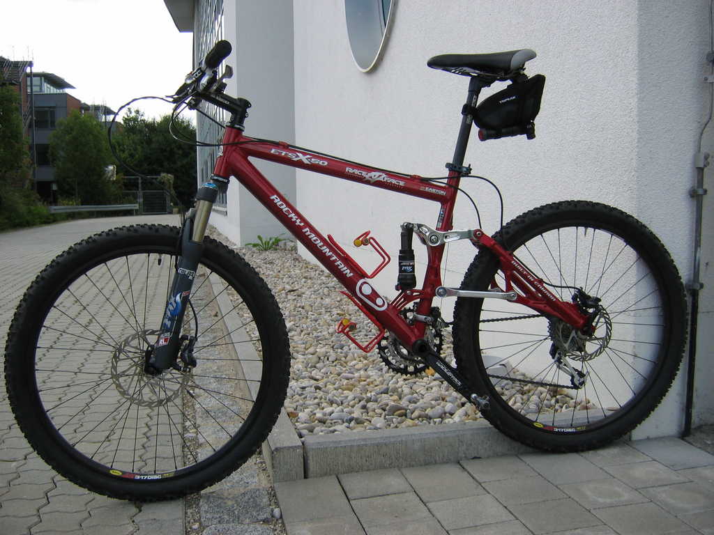

Holla,
seit etwas über einem Jahr fahre ich ein ETS-X50 mit Rahmen von 2004:
Dieser thread bei mtbr.com enthält auch ein Hauptproblem, welches ich habe:
"Some problems ghost shifting." - tritt unvermittelt auf und ist deswegen besonders nervig.
Auch andere (Nokon) Züge haben es nicht verbessert.
Daß das bike zu hoch baut, kann ich nicht nachvollziehen.
Ich finde die Kiste äußerst wendig im trail, angenehm ruhig-seidig zu lenken.
Wippen nur im Wiegetritt, solange man sitzt geht's prima.
Ausserdem gibts ja uphill den lockout am Dämpfer.
Die Talas passt wunderbar. Sone Art Poplock würd ich mir noch wünschen.
Ein Kritikpunkt sind die rostenden Schrauben an Hinterbau und sonstwo.
Beim Hinterbau gibts jetzt ja neue schwarze Lager, sowas würde ich mir an mein 2004er Teil wünschen.
Die Kiste wiegt 13 Kilo...
Wer was Leichteres will, muss sich das 70er oder das Teamteil oder ein Element kaufen.
