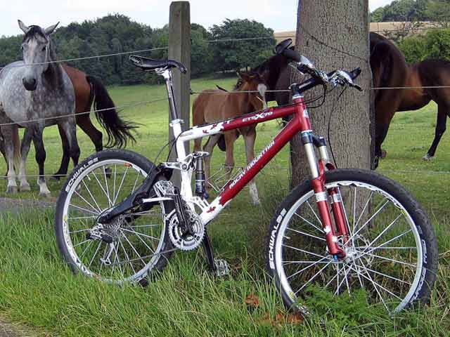

Bei mir gibts bald was neues, also mein 2005er ETSX50 hat ausgedient.
Der neue ist ein ETX70 2008er Baujahr mit Aluhinterbau.
Gefällt mir eh viel besser, als der schwarze Carbon.
Und nachdem der nachweislich sogar schwerer war, ist das wahrscheinlich das beste.
Und he, kein Kommentar wegen der Gardine! :)

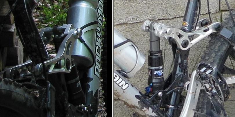

Hi...
Habe heute was schönes auf der Festplatte gefunden.
Meine Notizen zum Eigenbau einer neuen Schwinge, die bei Federweg-verstellung die Tretlagerhöhe mit korrigiert. Naja ist ja in dieser Form nix geworden, in etwas anderer ja schon.....
mal sehen ob ich das noch was finde.....
da is was.....
So habe ich es dann im Eigenbau mit Feile Standbohrer und 10mm ALU Platten selbstgestrickt. Letztendlich ein Fixer Federweg von ca. 98mm mit Absenkung des Tretlagers um ca. 15mm und einer anderen "Flacheren" Übersetzung des Dämpfers. (Ich fühlte mich so wohler)
Alles schon Vergangenheit, egal..... Falls die Konstruktion vom 2 Bild jemand haben möchte... gerne !!!

... Falls die Konstruktion vom Bild jemand haben möchte...
Da wäre ich allerdings daran interessiert. Ich würde damit gerne mal einen Fox DHX Air-Dämpfer mit größerem Hub und Einbaulänge im ETSX testen. Die Leistungsfähigkeit des Rahmen würde so sicherlich auch den bisherigen ETSX Bruchpiloten genügen.
