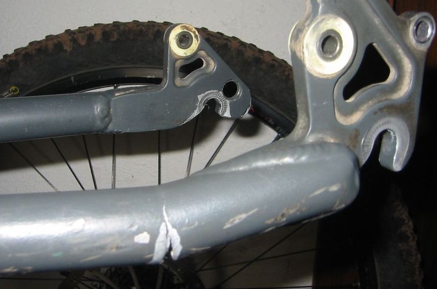

Jaja, ich lieb es auch mein slayerli, aber jetzt ist mir das passiert!
Habe ein leichtes Spiel festgestellt und dachte das Lager li. hinten wäre ausgeschlagen und beim demontieren kommt mir das entgegen!
Ist jetzt 5 1/2 Jahre, der Kleine, hoffe die Jungs von RM zeigen sich kulant.
Hab über den Shop, wo gekauft, eine Kulanzanfrage laufen.
Wie sind denn eure Erfahrungen diesbezüglich?
Die Schwinge ist auch schon eine von den neuen, sonst wärs warscheinlich kein Thema.
