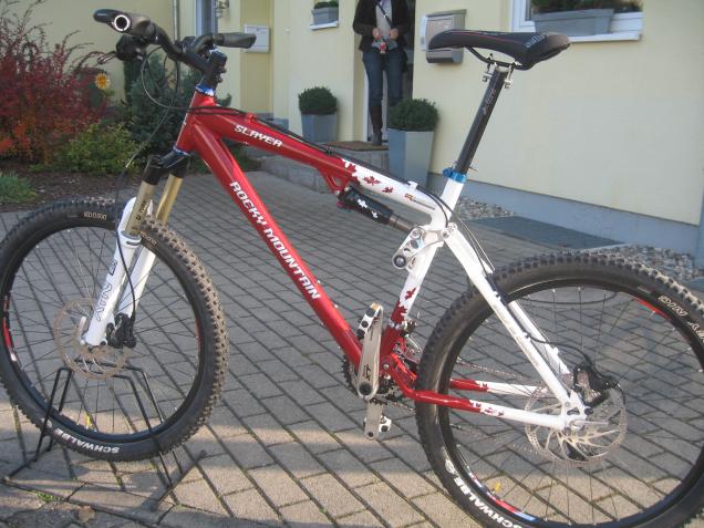

Hi, ich habe jetzt mein Slayer endlich aufgebaut. Es ist ein 2005er Special Edition. Wie stell ich denn hier ein großes Bild ein?
kann mir Jemand sagen was für eine Klemmung der Umwerfer am Slayer hat? 31,8mm???
Bekomme bald wahrscheinlich eins und da wollte ich vorher somal Teile kaufen;)
