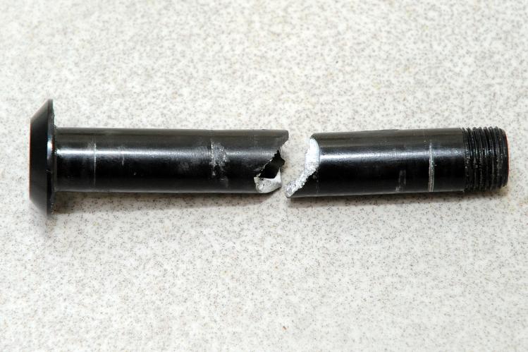

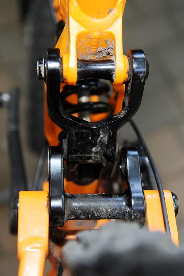

heute beim fahren ist mir der bolzen in dem hauptgelenk durchgebrochen. und beim genauem hinsehen ist mit aufgefallen das der hinterbau ca. 4 mm nach recht verzogen ist!
habt ihr ne ahnung was man da machen kann?
weil rocky mountain schreibt ja das wenn etwas verzogen ist, dass es kein garantiefall ist...

lieder nichts neues bei rocky brechen immer wieder bolzen ...
hier bei meinem Flatline , rocky hat im 2. jahr die achsen dicker gemacht ...
an meinem slayer habe ich 3 achsen in 2 tagen gebrochen ...
hatte zeitweise daran gedacht mir eine achse aus stahl drehen o. drehen zu lassen !
... das slayer 30 und die alten new slayer hatten noch die achse mit
dem außen sechskant diese hält deutlich besser !
auf jeden fall wäre es für slayer rider sinnvoll immer einen bolzen als ersatz dabei zu haben
ausgetauscht ist er schnell ... sonst ist der urlaub vielleicht schneller vorbei als einem lieb ist,
so der fall bei einem slayer rider in meiner gruppe in finale letzes jahr , ja ja leider eben kein einzelfall.
wenn der rahmen wirklich so sehr verzogen ist sollte rocky min. einen
günstigen ersatzrahmen anbieten (crash-re-placement) , aber wenn das resultat ist von fehlerhaften bolzen ist wäre das für mich eigentlich ein garantiefall.
aber die brechen doch nicht mal eben so??!und das ss soll ja noch ein slopestyler sein,na ich weiss net.da würd ich ausrasten!!
mfg
