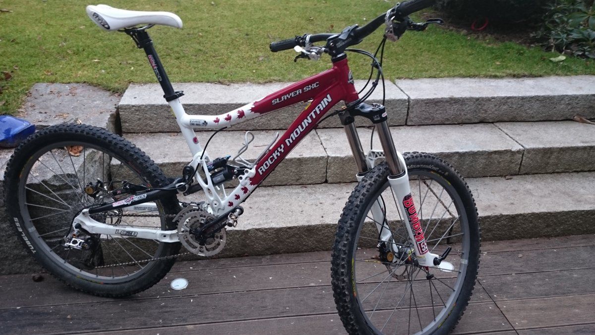

Dann geht es also nicht nur mir so...
Bin seit 2010 auf dem Slayer SXC unterwegs und auch schon viele andere Bikes gefahren... aber das Slayer ist einfach draufsitzen ... passt. Vergleichbar bei den aktuellen kommt da nur Santa Cruz Nomad bzw. Hightower ran.

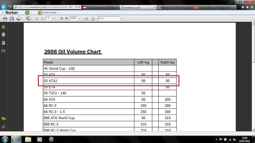

Besten Dank für die schnelle Antwort,
auf der Seite war ich auch , habe aber auch noch folgende Angaben gefunden:
ich habe ein 2008 Modell ATA2 .
Wird trotzdem wohl schon irgendwie mit 50 ml funktionieren.

Ja, ist das so? Kann man natürlich auf einen Versuch ankommen lassen. Öl lässt sich zum Glück ja nicht komprimieren, so dass man es flott rausfindet.
Wieso fragt man eigentlich, wenn die Antwort am Ende ohnehin egal ist?

Nur als kurzes Feedback
Ich bin jetzt schon wieder etliche km durch das Gelände gefahren und ich muss sagen, dass die Marzzocci 55 ATA2 mit 50 ml Öl in jeder Seite hervorragend funktioniert. Erstaunlicher Weise ist die Gabel nicht geplatzt. :)
@Radical_53 ,Das sich Flüssigkeiten nicht komprimieren lassen, das unterstelle ich einfach mal so, ist jedem hier bekannt. Bei 50 ml pro Tauchrohr ist gerade mal der Boden etwas mehr als bedeckt,da hat die Gabel genügend Luft zum "atmen", bzw. komprimieren!
