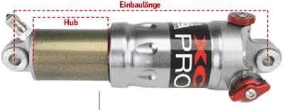

Kann mir einer auf die schnelle sagen wie die Einbaulänge des Dämpfers ist...
Hab mom. Den DHX 5.0 drin....
Will jetzt mal den X CTD testen....
Thx
Du hast nach den Einbaumaßen gefragt... diese sind 200x57 wobei hier die 200 für dich wichtig sind. Die 57 bezeichnen den Hub und 200 ist die Einbaulänge. Kannst auch selber nachmessen... alten Dämpfer raus und von Aufnahme zu Aufnahme messen...siehe Bild.
Danke für die Skitze :daumen:
