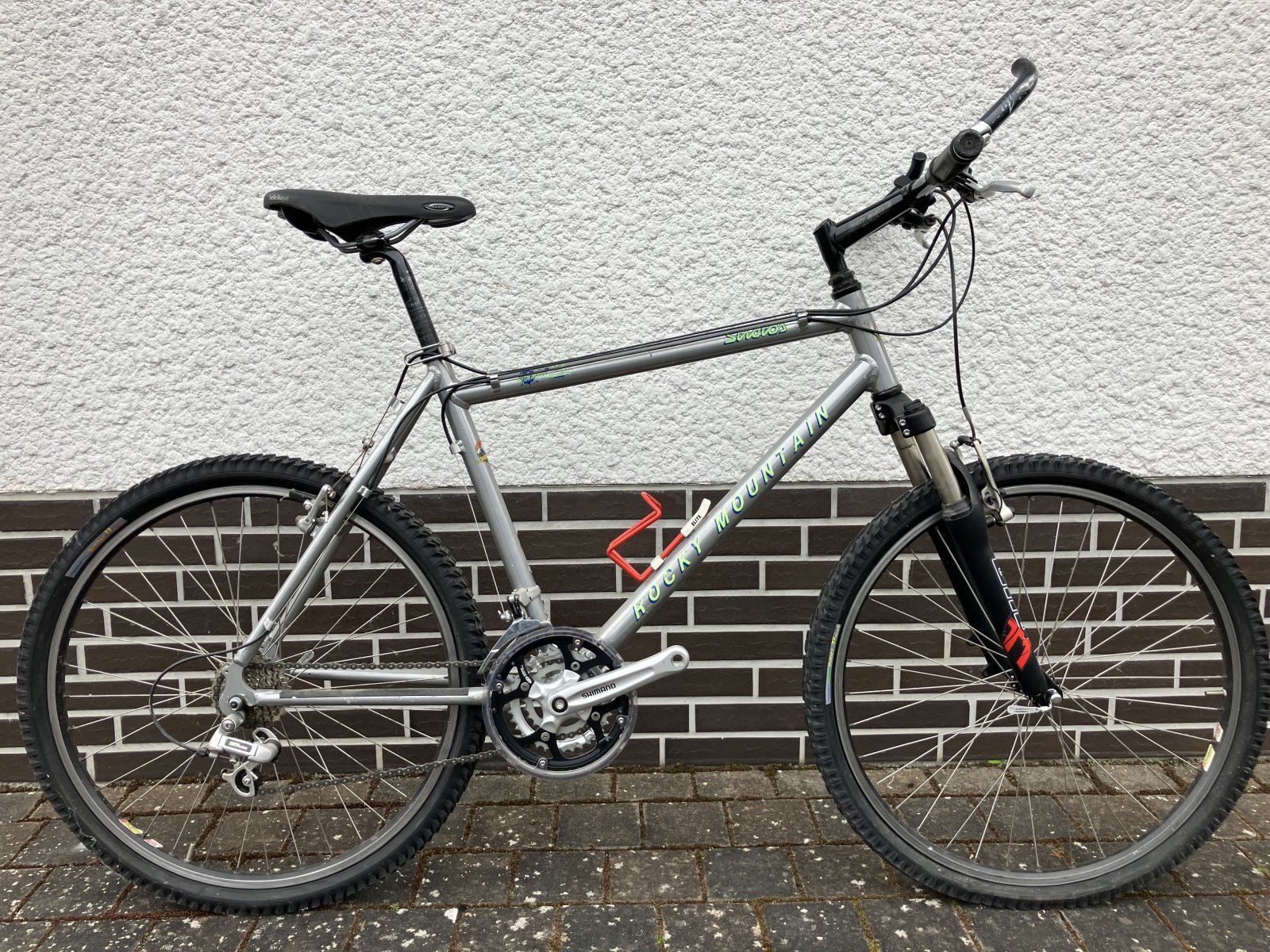

Nun ist die Katze aus dem Sack, wie schon in anderen Beiträgen angekündigt, konnte ich dieses Rocky Mountain Stratos, meiner Meinung nach das 1993er Modell (?) in Rahmengröße 20“, über die Kleinanzeigen echt günstig schiessen! Endlich mal ein Schnäppchen im zumutbaren Radius!
Leider weicht Vieles von der Serie ab, Modernisierungen des „Fach“Händlers werde ich rückbauen oder anders lösen müssen. Gehe in den folgenden Beiträgen näher drauf ein und freue mich auf eure Hilfestellungen, wie bei meinen anderen Torpedo und Rocky Mountain Projekten schon.
Hier der Link zum originalen Aufbau laut 93er Katalog:
https://retro-mtb.de/images/kataloge/Rocky_Mountain_1993.pdf
Das gute Stück auf den ersten Blick, wie gestern abgeholt:

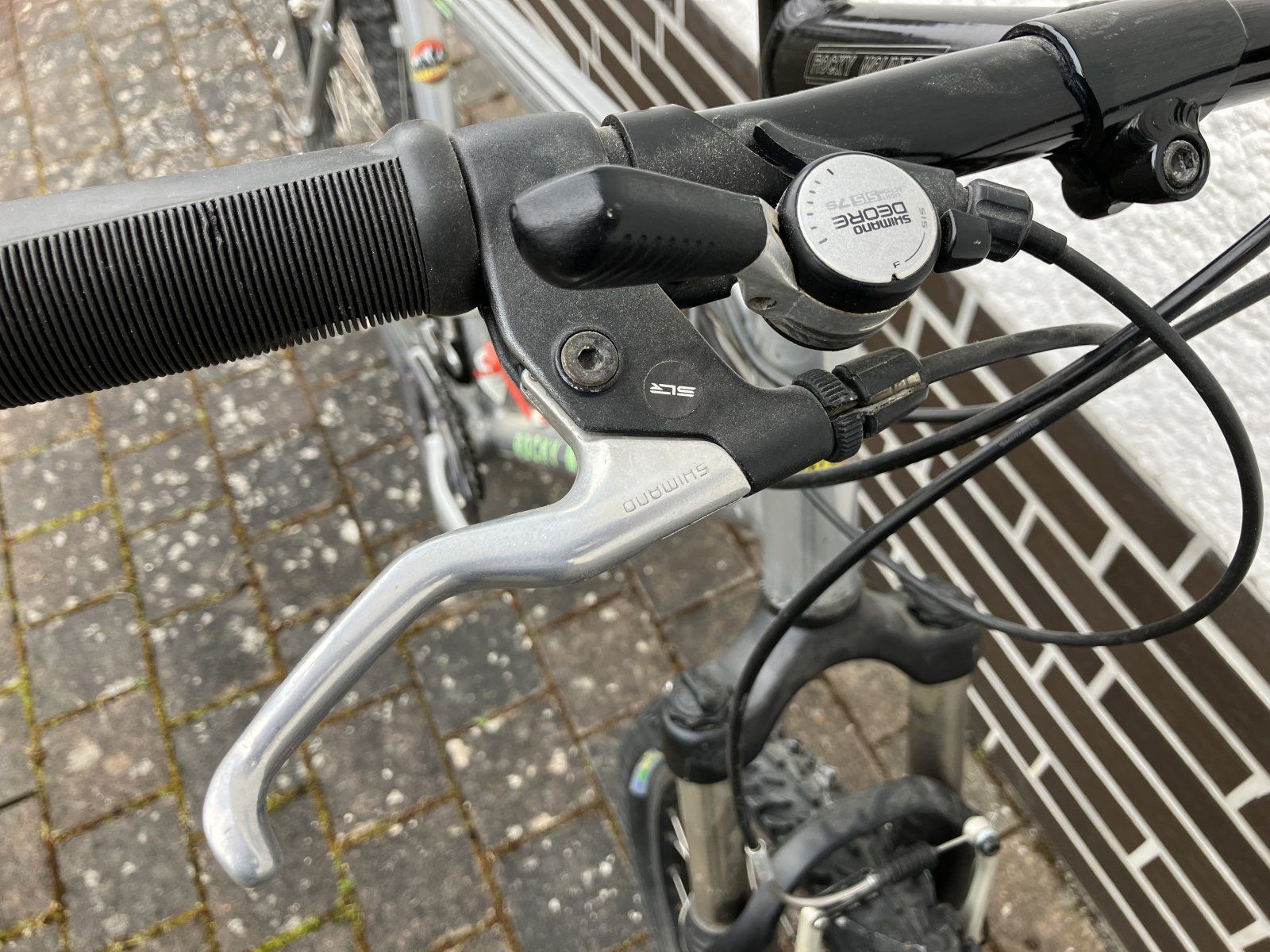

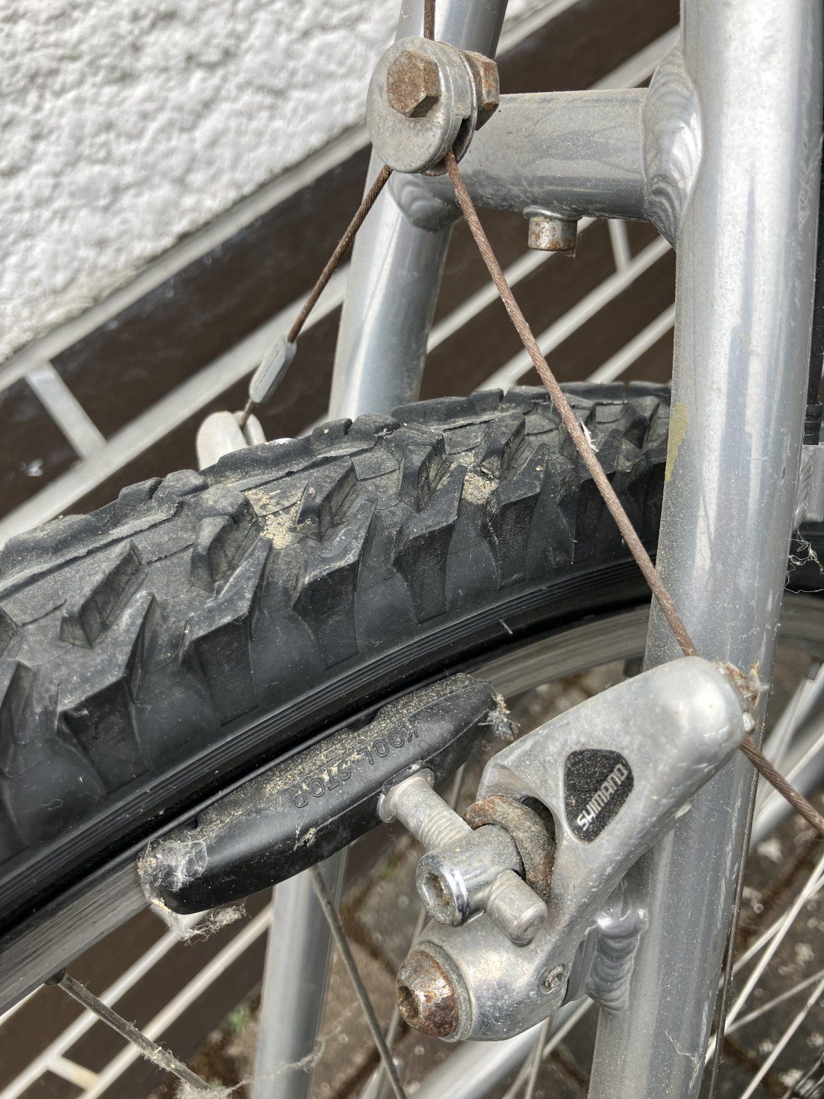

Vorne wurde die Bremse gegen eine fiese V-Brake getauscht. Welche ist das?
Sieht billig aus und ich mag keine V-Brakes…
Dachte kurz daran, vorne eine neongelbe Magura Raceline zu nehmen, möchte aber beide Bremshebel behalten. Also zurück zur DX, brauche dann nur einen Kabelhalter, da Vorbau ohne Noodle. Mal sehen, was da passt.

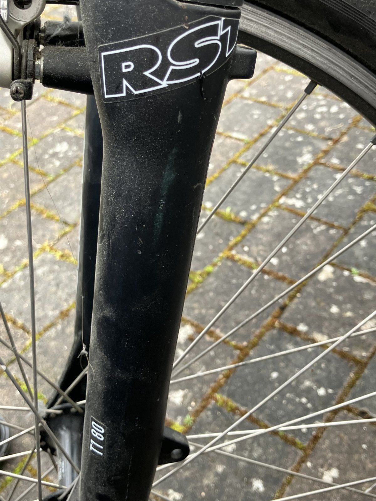

Die fiese RST Gila Gabel mit 80mm Federweg muss unbedingt weg!!! Mag die nicht und 1993 waren 80mm wohl unüblich. Könnte dann auch meine übriggebliebene RockShox Duke mit 80mm einbauen, schade aber, den 230er Schaft zu versauen und passt zeitlich ja überhaupt nicht. Für 80mm ist der Rahmen auch nicht ausgelegt.
Die Starrgabel von dir wäre da echt eine Idee, vielen Dank!!! 🤗🤗🤗
Original war eine „Tange Swift Blade tapered & butted mit 825g in wild blue“ verbaut. Die wird wohl keiner mehr rumliegen haben.
Würde mich sonst am 1993er Katalog orientieren, RockShox MAG21 oder die AMP vom ersten The Edge, bei Gabeln unerfüllte Träume meiner Jugend!!!!
Das wäre auch was… Als Starrgabel gefiele mir dann auch die Tange Struts…

Alles furztocken, neue Züge oder die alten baden- mit Ballistol???
Bitte immer alle Züge und Hüllen neu, weil du ja nicht sehen kannst, wie die Hüllen innen aussehen. Ich hatte hier letzthin den Fall, dass ein Umwerfer nicht mehr zu betätigen war. Nach Fluten mit Caramba ging der Zug im ausgebauten Zustand eigentlich vollkommen normal, unter Spannung war er aber fest. Da half nur komplett austauschen.
Die Bremse könnte eine BR-T610 sein, die gleiche Bauform gab es aber bei mehreren Modellen von Shimano, die sich nur durch andere Bremsschuhe und Schraubenoberflächen unterschieden. Das ist eigentlich eine Trekking-Bremse mit extra langen Armen, damit noch Schutzbleche durchpassen. Ist nichts Besonderes, aber auch nicht schlecht.
Wie @ArSt schon schrieb, nicht an den Zügen sparen...
Was mich viel mehr interessiert: wie bremst die superlange V-Brake mit den Canti-Bremshebeln?

Ne passende Gabel zu finden wird wohl das Schwierigste werden, mit Geduld findet sich aber bestimmt was.
Eine Mag, am besten alte mit eckiger Krone würde passen, ansonsten halt ne etwas besser gemachte (und idealerweise leichte) und leicht gekrümmte Rigidgabel die Du per passender blauer Farbe und Aufkleber auf original Rocky Mountain trimmst?

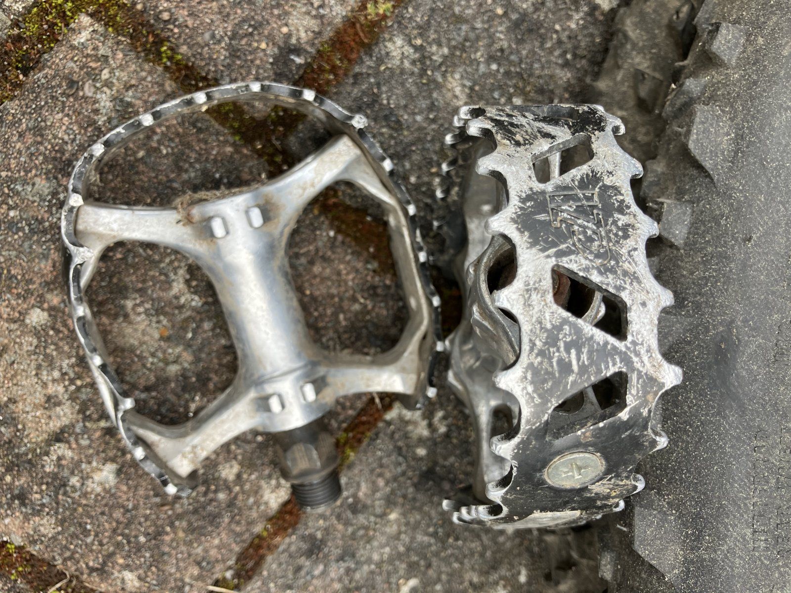

Wenn ich aber ne kleine Probefahrt machen würde, hat mir der liebe @Bastian_77 später an dem Abend noch lässige Bärentatzenpedale mitgegeben, als ich was für meine Tochter bei ihm abgeholt habe (feiner Kerl!!!).
Dann hätte ich was zum Testen, langfristig würde ich auf die originalen DX Pedale gehen oder am liebsten auf die Deore XT Klickpedale PD-M737 - wenn mir hier mal jemand sagen könnte, ob meine Schuhplatten Typ EC-01 von meinen originalen Rocky Mountain Klickpedalen auch passen. Habe irgendwo SDS-kompatibel gelesen....
Oder anders, dann kommen die silbernen RM Klickpedale auf das Stratos und ich hole mir XTR Klickpedale für mein Edge, würde besser passen....
Thema Gabel... Eine passende Starrgabel hätte @jejamm wohl schon über; aber ich denke mir, wenn eh schon nicht absolut original, kann ich auch andere Träume verwirklichen, wo wir wieder bei Mag21 (am besten SL, yeah) oder AMP wären. Nur, worauf ich da beim Schaft achten müsste... Aheadset ist ja so einfach, das mit den Schraubgewinden eher nicht...

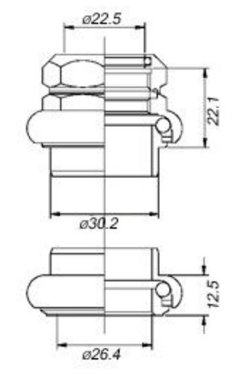

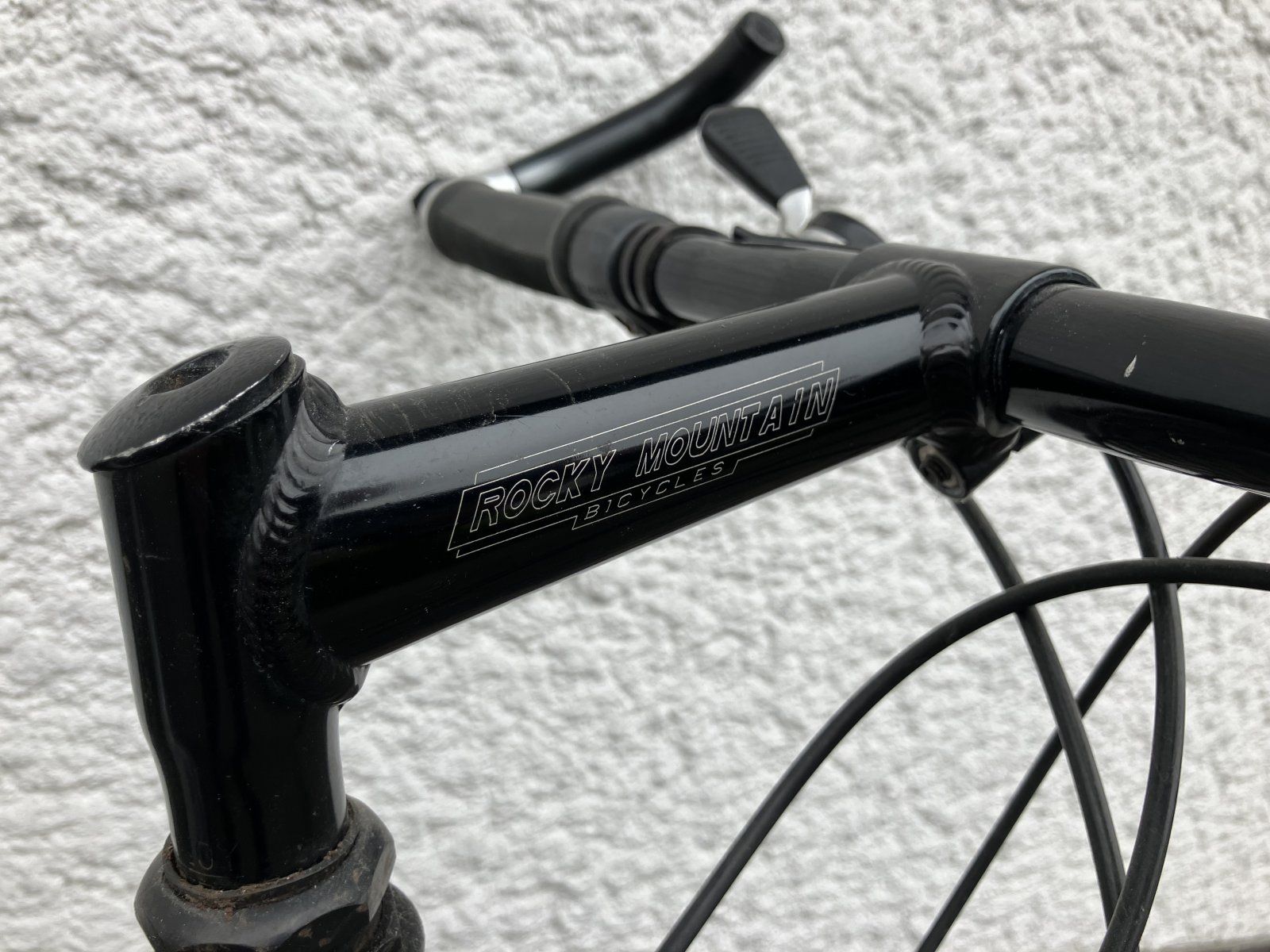

Eigentlich nur auf den Durchmesser (hier wahrscheinlich 1 1/8"), auf die Schaftlänge und die Länge des Gewindes. Das sind alles Maße, die der momentan verbaute Schaft der leidigen Federgabel eh schon haben muss. Wenn du aber einen anderen Steuersatz verbauen willst, musst du auf dessen Stapelhöhe achten:
  • Wenn ein anderer Steuersatz höher baut, hast du die Arschkarte: Du brauchst einen längeren Gabelschaft.
  • Wenn er niedriger baut, gibts Distanzscheiben, die zwischen Steuersatzmutter und Kontermutter beigelegt werden. Oder du kürzt den Gabelschaft entsprechend, sodass du keine extra Distanzscheiben benötigst.
Also alles ganz easy. :D Wegen der dir dann aber sicher fehlenden Werkzeuge, würde ich dir den Gang zum Freundlichen nahelegen.
Die beiden senkrechten Maße im nachfolgendem Bild geben die Stapelhöhe eines Gewindesteuersatzes an (ist ein 1"-Steuersatz, der nur als Beispiel zu verstehen ist):
stapelh%C3%B6he-gewindesteuersatz-jpg.1391102
Bleibt die Frage, ob der Händler bei der RST alles richtig gemacht hat, bevor ich mich daran orientiere…
V-Brake brauchte auch keine Zugführung für die Vorderbremse, das muss ich auch noch unter die Mutter bekommen, es sei denn ich nehme die MAG22 oder AMP, da werden die Bremszüge schön über die Gabelbrücke geführt.👍🏻

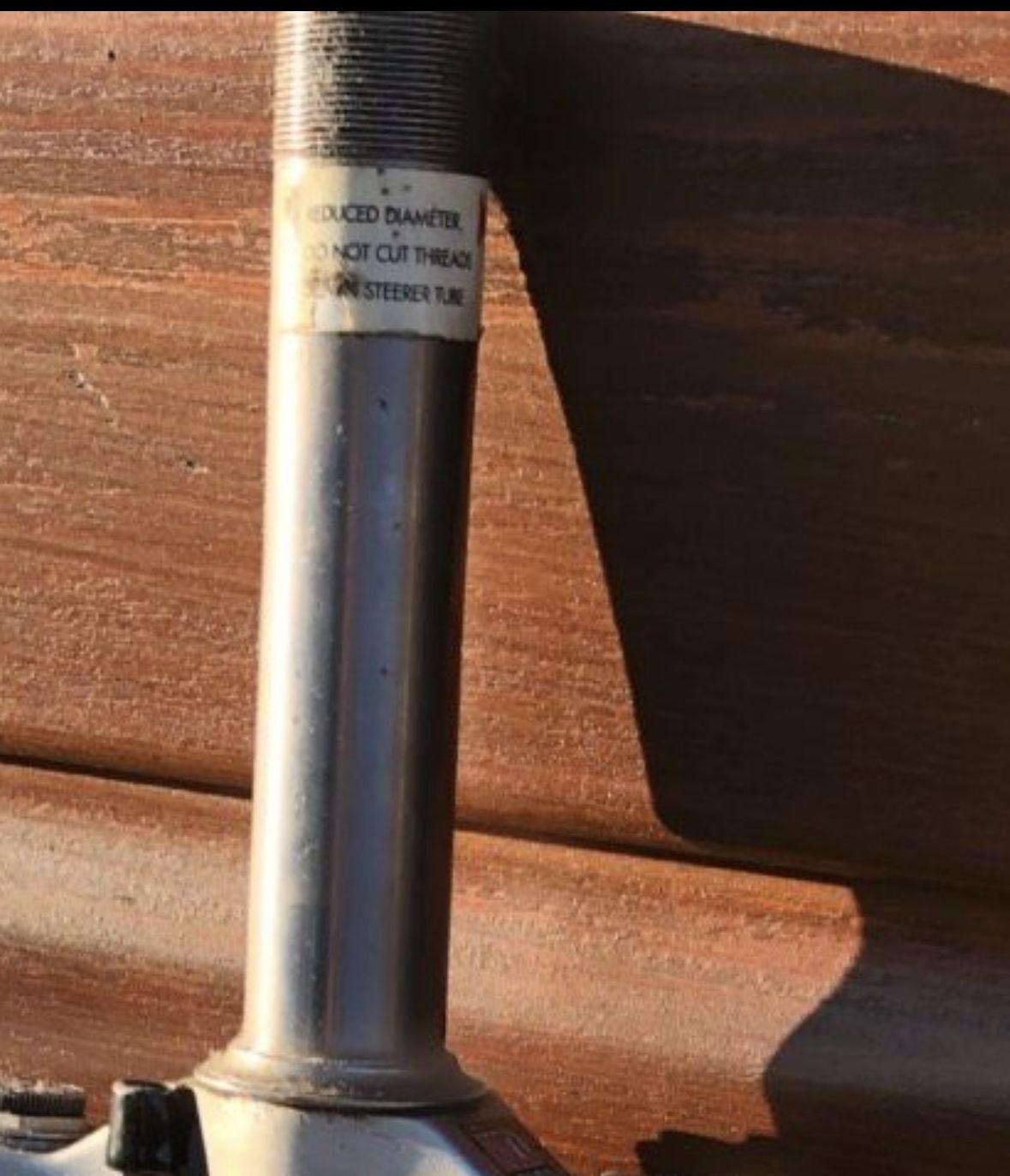

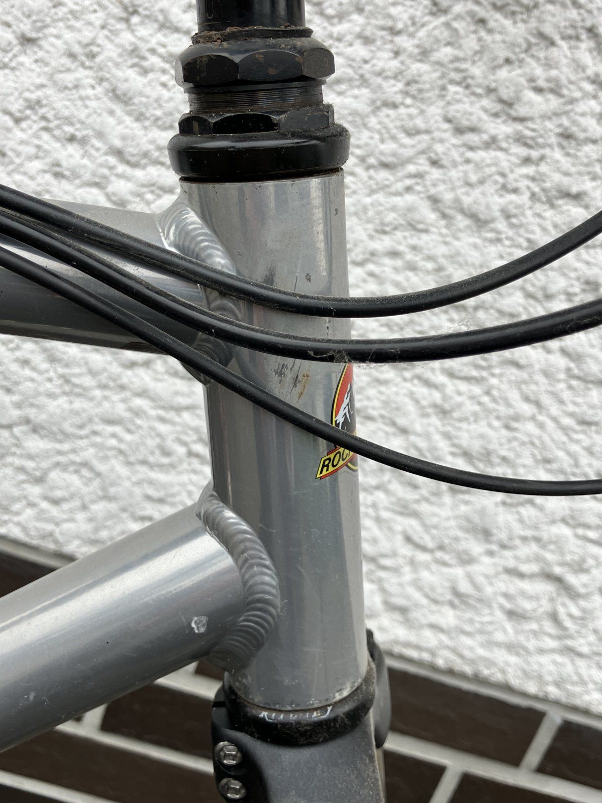

Steuersatz scheint der originale Ritchey zu sein. Guckt da oberhalb der Mutter die abgesägte Gabel raus?
Bekommt man die Gabelschaftabmessungen nicht über herstellerseitige Datenblätter raus?????????? 🤔🤔🤔🤔🤔🤔
Das sieht wirklich komisch aus. Ich kann dir nicht sagen, ob das ein Gewinde ist zwischen den beiden Muttern. Wenn ja, bitte vorsichtig fahren, der Steuersatz könnte sich lösen. Normal sollte hier ein Spacer oder Cantigegenhalter eingeklemmt sein. Könnten auch zwei Spacer mit feinen Rillen außen sein, ich erkenne das aber nicht richtig.
Jedenfalls sieht die herausquellende Dichtung an der Kontermutter ganz oben auch nicht gesund aus.

Echt irgendwie seltsam mit dem Steuersatz und der Gabel…🤔🤔🤔
Nein, weil Du ja irgend einen Steuersatz einbauen kannst, der dann irgend eine Bauhöhe hat..
Klingt schlüssig 👍🏻
Die Angaben der Abmessungen der original verbauten Teile würde mich aber echt weiter bringen. An der reingefummelten RST Gabel (braucht die wer?) will ich mich gar nicht orientieren…
Weiß gerade nicht, wie ich da weiter komme.

Stell Dich nicht so an, watscheneinfach : Du misst das aktuelle Aussenmaß Steuersatz unten Unterkante bis Steuersatz oben Oberkante, dazu kommt Dicke Canti Gegenhalter, Dicke Spacer, Dicke Vorbau. Das ist Dein Minimalmaß für die Länge des Gabelschafts. Gewindesteuersatz würde ich nicht nehmen wenn man kein Schneidzeug und keine Idee hat.. Schaft kann gerne zu lange sein, dann kann man mit Spacern über dem Vorbau so lange spielen bis man das ideale Maß gefunden hat wie viele Spacer man unter dem Vorbau will und erst dann auf die richtige Länge abschneiden..

Genau so würde ich das bei einem AheadSet Steuersatz machen, klar.
Ist hier aber nicht, wollte eigentlich auch nicht darauf umrüsten. Meine RS Duke würde sonst auch reinpassen, aber…
Wollte gerne klassisch bleiben, alleine schon wegen dem echt schönen Rocky Mountain Vorbau von Kalloy. Klar wäre Syncros CattleProd oder eben CattleHead was, aber der gefällt mir, auch in Verbindung mit dem Rocky Mountain Lenker.
Sexy an der MAG21 ist ja, dass man Schäfte samt Brücke einfach nachkaufen und umrüsten kann. Einfach einen zu langen Schaft nehmen und die Werkstatt meines Vertrauens bitten, das entsprechend zu kürzen und das Gewinde passend zu machen. Nun noch ne gute MAG21 finden, am besten direkt mit langem Schaft!
Der Rocky-Vorbau ist wirklich schön, den würde ich auch erhalten wollen.
Dann miss doch bitte mal von Unterkante untere Steuersatzschale bis Oberkante Kontermutter-Steuersatz. So lange sollte ein neuer Gabelschaft mit Gewinde ungefähr sein, wie schon geschrieben, lieber erst mal 'nen cm länger annehmen.
Den alten Steuersatz würde ich tauschen lassen, die Ritchey-Steuersätze von damals waren eher billige, schwere Massenware. Zumal der bei dir verbaute möglicherweise durch kompetentes Fachpersonal zu Tode gepflegt wurde. Der hier wäre dann als Ersatz toll:
https://studiobrisant.com/tange-seiki-falcon-fl-270-c-1-1-8-zoll-steuersatz?number=0800080102

Man kann doch auch einen Schaft ohne Gewinde kürzen und das Gewinde entsprechend schneiden, oder?
Habe mir gerade die aus dem Forum reserviert, Schaft über 200mm.

Ja, man könnte den Schaft kürzen und Gewinde schneiden. Du musst aber abklären, ob dein Freundlicher das machen kann, weil die meisten Werkstätten das dafür nötige Werkzeug nicht mehr besitzen. Es gab hier im Forum auch schon Diskussionen über geschnittene Gewinde und einhergehender Bruchgefahr, weil diese Gewinde normal ab Werk immer gerollt waren. Ob das ein Problem ist, kann ich nicht beurteilen.
Besser wäre es die Krone der defekten MAG rüber zu setzen, da dort ein bereits passendes Schaftrohr mit Gewinde eingepresst ist.
Ich würde mir die Gabel reservieren lassen und gleich mal deinen Mechaniker dazu befragen.
Schon passiert, Termin steht 😀😀😀
Das ist das Schöne, für MAG21 gibt es Unmengen an Ersatzteilen 🤗🤗🤗
Hi,
Aheadschaft lässt sich nur bedingt für Gewindesteuersatz umbauen, da der Innendurchmesser meist nicht identisch ist… aber ich denke, dass eine Chance besteht, dass ich noch einen 1 1/8“ Gewindeschaft für die MAG 21 da hab…😊
Mehr geht nicht!!!

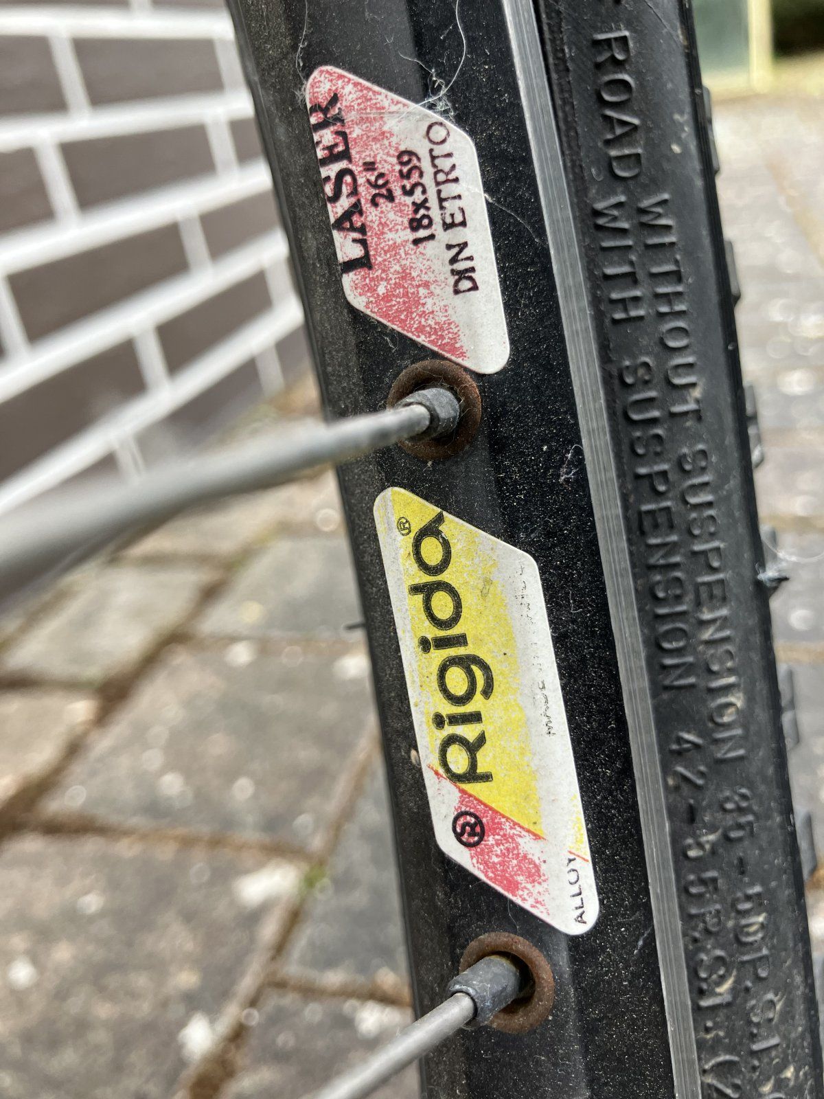

Eine Enttäuschung, die ich erst nach dem Kauf vernommen habe, waren die Laufräder.
Hatte mich auf die Wolber Felgen mit DX Naben gefreut, Reifen egal.
Nun waren die Sachen drauf:
Diese schwarze LX mag ich gar nicht, aber was soll’s… Da wurde echt viel getauscht bzw. von vornherein entgegen dem Katalog aufgebaut.
Kennt jemand die Felgen?
Lasse alles drauf, dennoch schade….
Reifen wurden von Z-Max eigentlich auf Panaracer Smoke II und Dart II gewechselt. Die alten Smoke und Dart wären mir lieber, aber die hier sehen echt noch super aus und werden gefahren 👍🏻

Bei Gewindeschäftrn muss man aufpassen, da die konifiziert sind und wenn man das Gewinde in das Dünnere Material schneidet eine mögliche Bruchgefahr gegeben ist.
Ein entsprechender Hinweis wie unten sichtbar sollte auf dem Schaft aufgedruckt oder eben als Aufkleber drauf sein.
Und einen zu finden der das Gewinde schneiden kann ist mittlerweile leider nicht mehr ganz so einfach.
Daher besser annähernd passenden Schaft besorgen.
